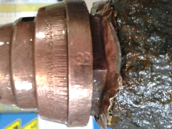

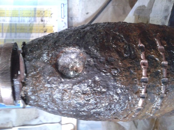

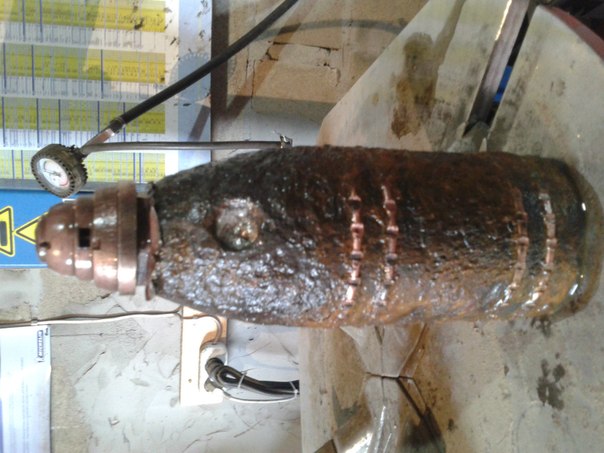

    доброго дня панове попалась така цікава штуковина шрапнель...але не впевнений , допоможіть визначити? з чого вистріл? Що там зацікава дирка?в сердині алюміній..поможіть по клеймі...калібр 86мм висота 250+-

    Отверстие в теле снаряда наталкивает на мысль что ето либо химия либо дым.

    Не частый Австрийский шрапнельник .через пробку засыпалась шрапнель-безопасен,только вышибной пороховой заряд нужно вымыть

    Дистанционная трубка кажись М96

    безопасная шрапнель у меня есть макет такого в дне просверлено отверстие ичерез него вымыт порох. если он еще канечно порох

    Девятка

    Всім дуже дякую, скажіть яка від нього гільза ??? І якого коляру він був ??? Кому потрібна каніфоль ?)))

    А навеска пороха ни о чём не говорит?
    Диафрагма была вставлена до обжатия корпуса.
