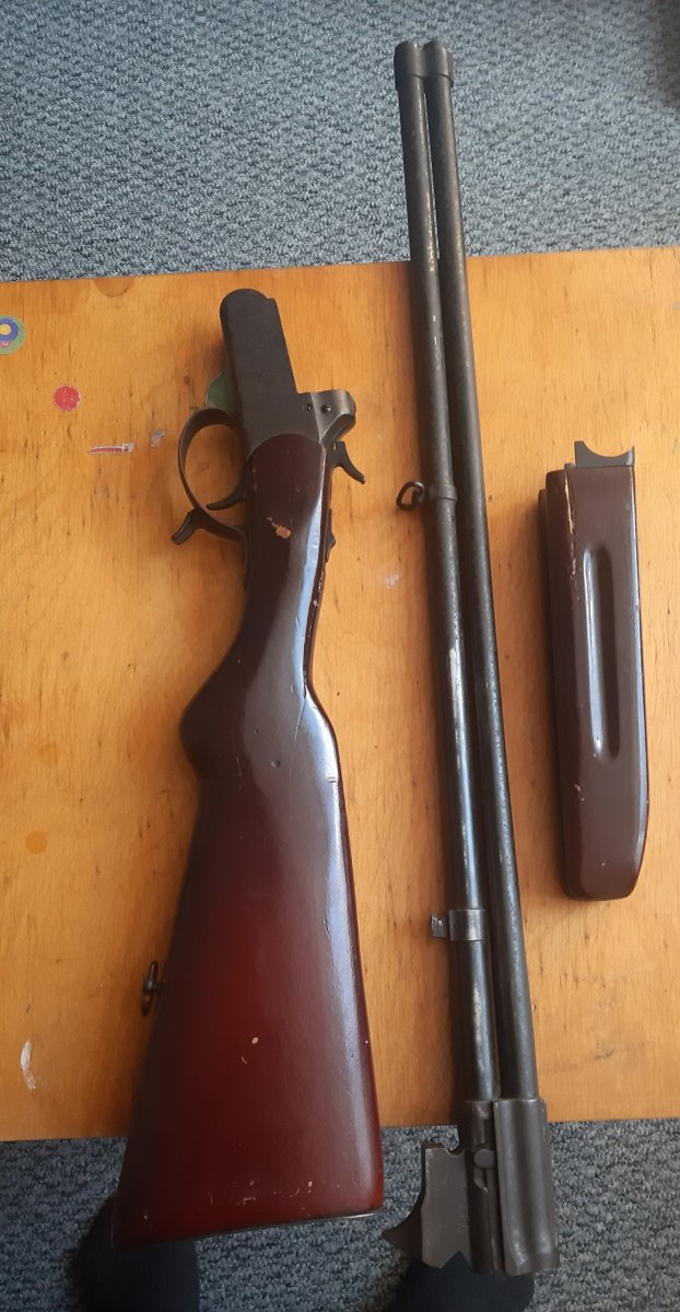

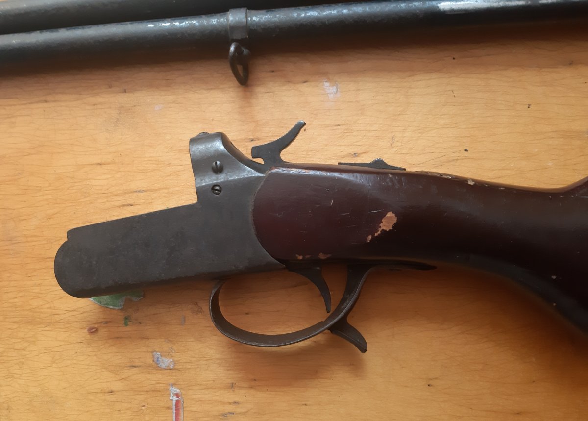

    Доброго часу ! Попався такий придмет як змз олень хочу дізнатися його ціну і поможливості чи цікавий він комусь

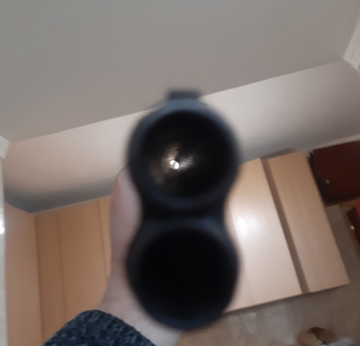

    у предмета есть калибр. клейма ?состояние внутри стволов и внешне ? что работает что нет ?

    Приветствую.Ружьецо интересное,но ценителей побольше на УООРЕ...
    Ответьте на пару вопросов:
    1).Ваша двустволка на резрешении в МВД?

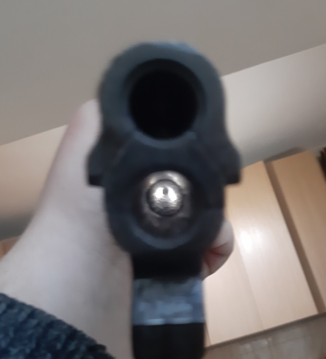

    2).Если можно, то добавьте хорошие фото внутри ствола,с казенной части и со стороны дула...
    3)Есть ли на узлах шат?

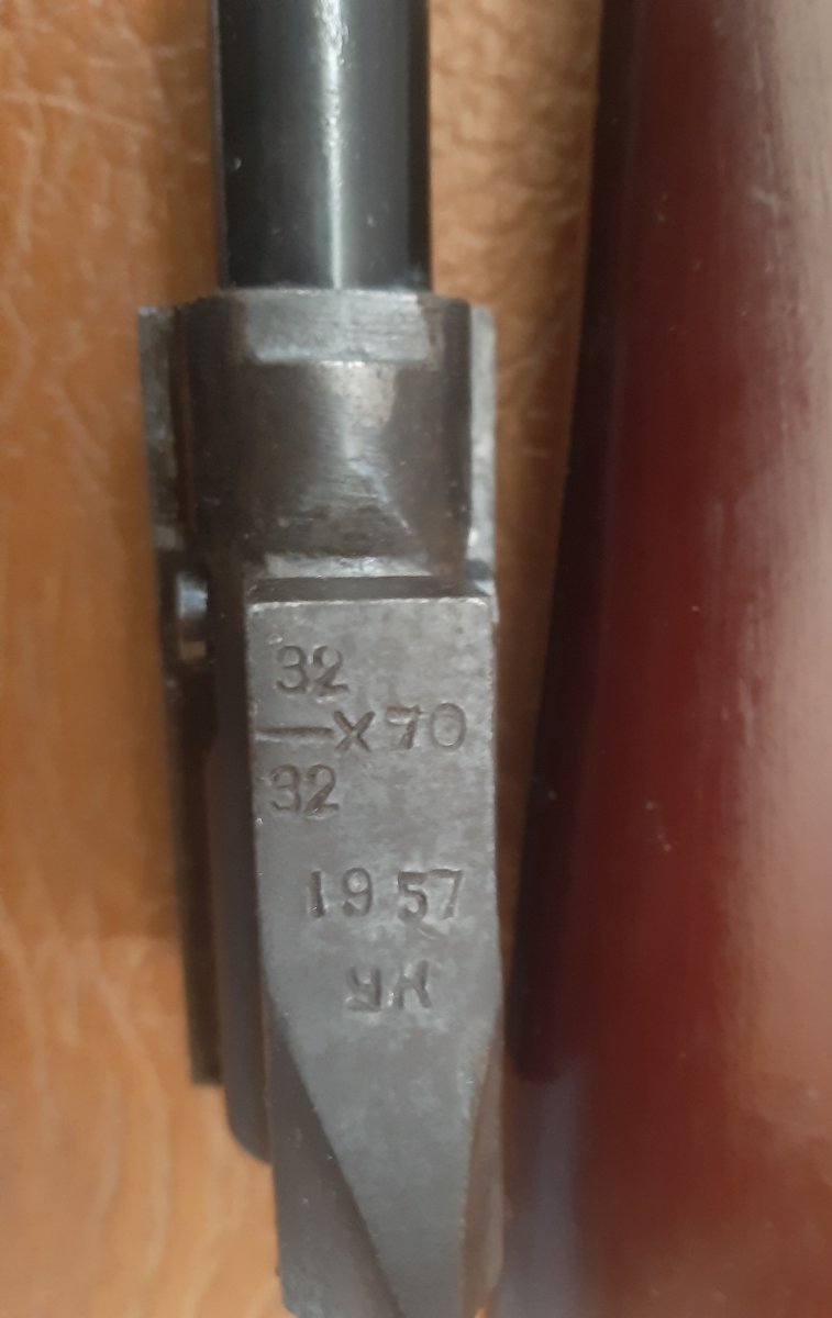

    Калибр 32х70,на одном из стволов должна быть сверловка "парадокс"...

    Повністю робочий ! Калібер 32 , з недостатків лопнуте дерево внутрі стволів грязь , сліди недбалого зберігання .

    Дозволу немає було найдено в селі на горищі . Фото стволів на просвіт та клейма добавлю вечером як почищю . В зібраному стані люфтів невиявлено !

    Уважаемый AlikAlik,без фото внутрянки стволов может быть лишь оценка как макета на стенку...Гладкоствол зарегистрировать сейчас реально,но на такое ружье довольно редкие покупатели,надо будет подождать.Удачи!:beer:

    Фото внутрянки стволів зроблю вечером

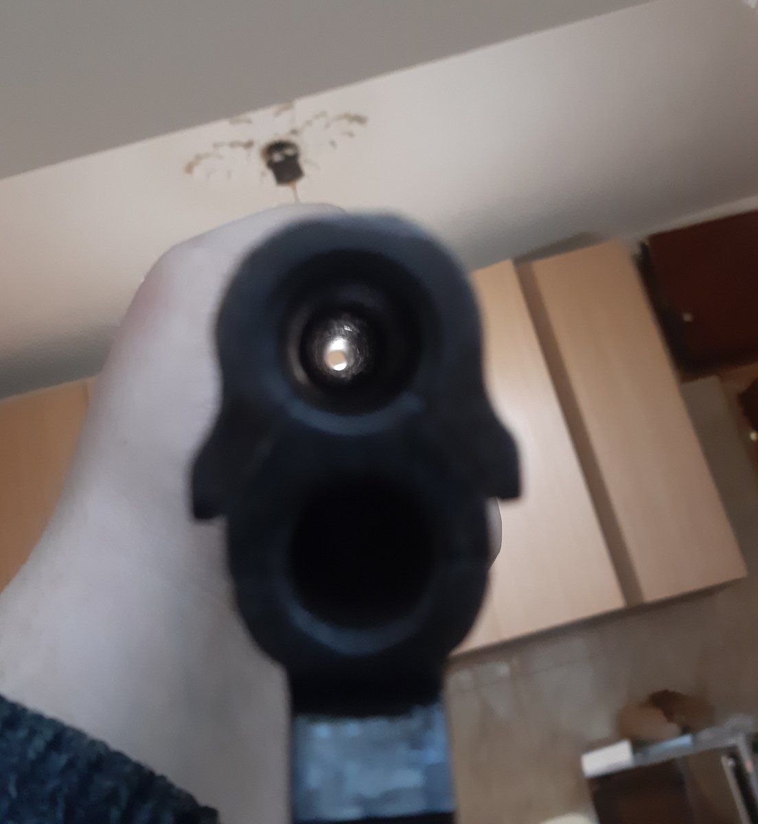

    Прочистіть стволи, особливо нижній, він ішов повністю нарізний, або по памяті 140мм при виході, так званий парадокс
    Пошукайте там форму для відливу куль, суттєво впрюлине на ціну
    Також опишіть, як працює перемикач курка, щоб знати, в якому він стані
    Тоді і буде оцінка

    Механізми в колодці працюють чудово , переключатіль працює в двох положеннях верхній ствол і нижній

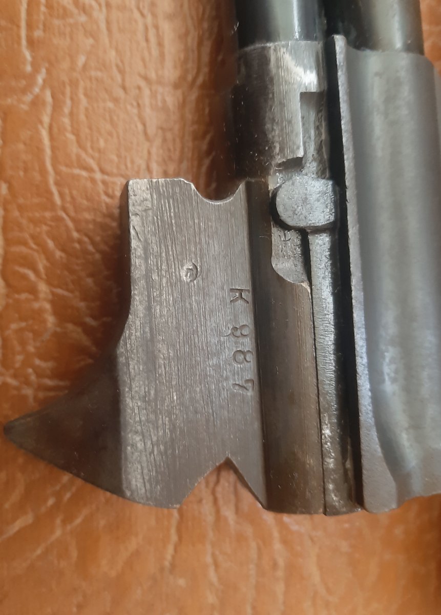

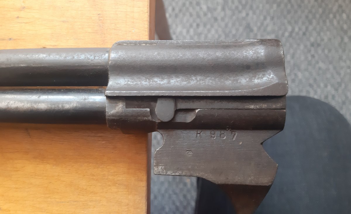

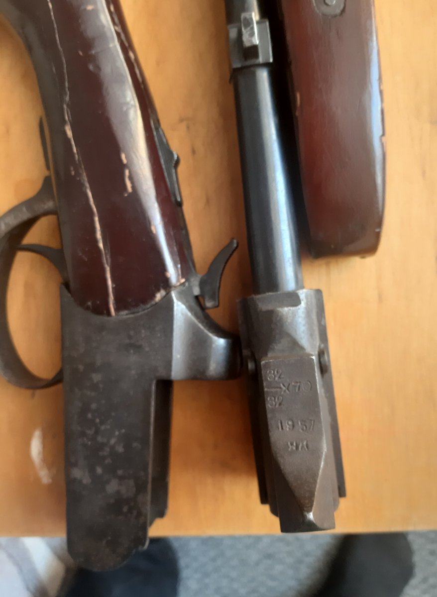

    Всі надписи що зміг найти на стволах
    vgvg4 та kley подобається це.

    Так называемая белка под 32 калибр, аналог нашего 410.
    32 калибр на мой взгляд можно отнести к мертвым калибрам.
    по цене не берусь оценивать не видя состояния внутри стволов, мой совет ее легче зарегистрировать через месячник сдачи

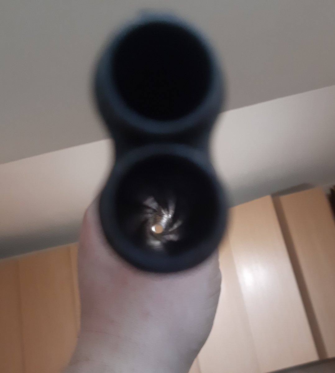

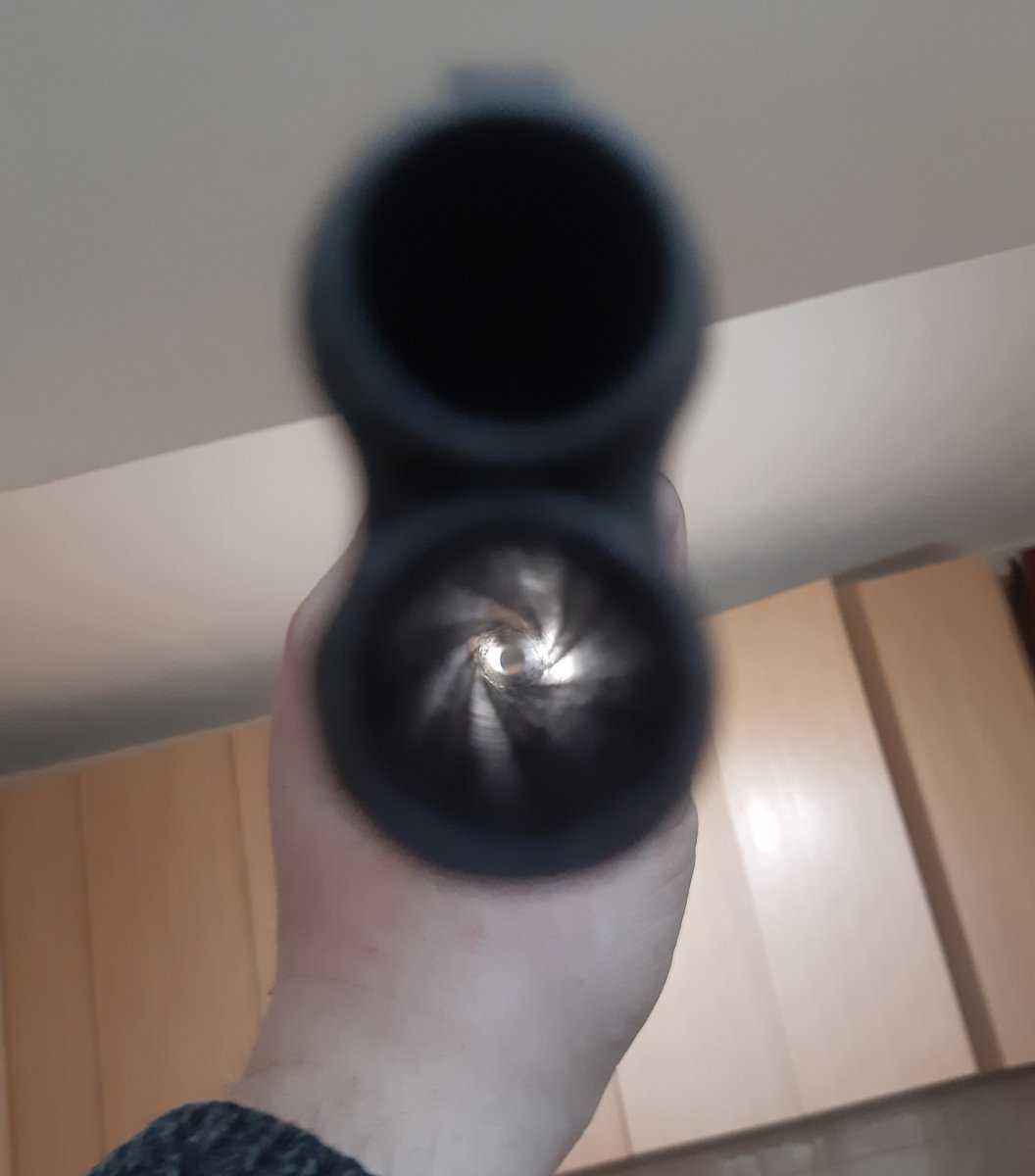

    Як зміг трохи прочистив , в нижньому стволі від середини ідуть нарізи ,

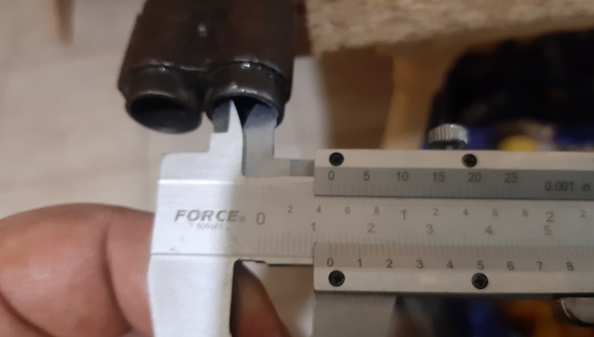

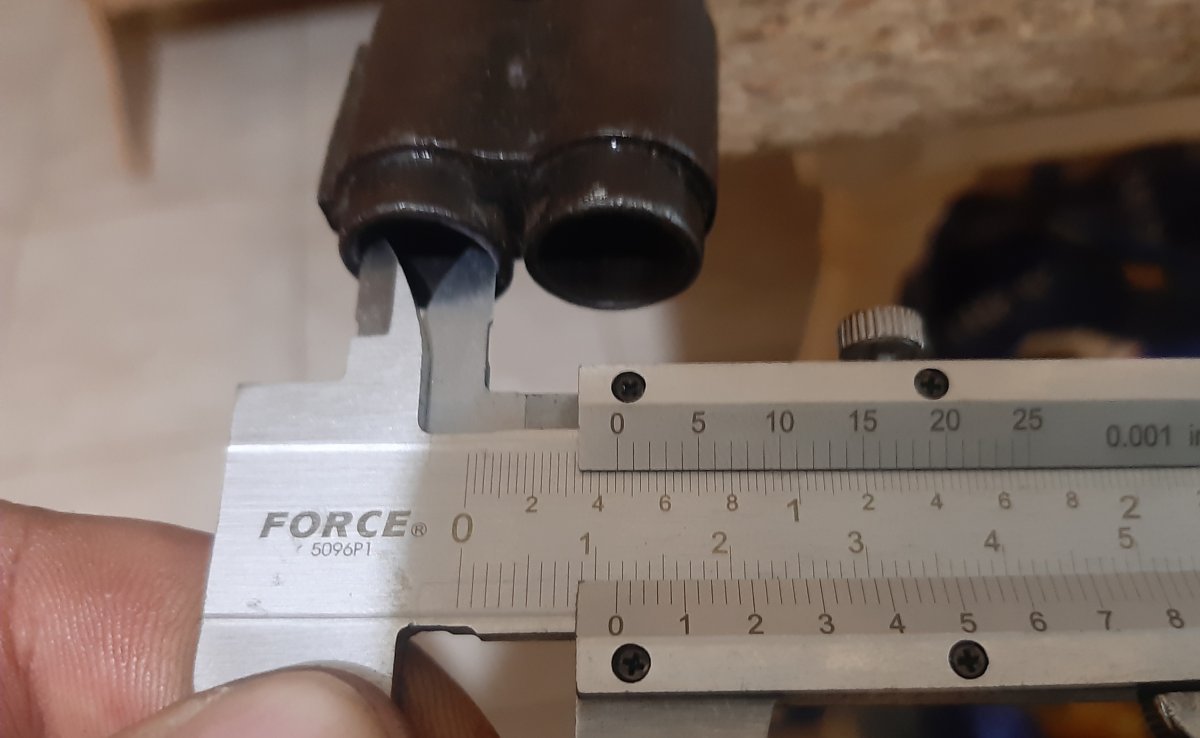

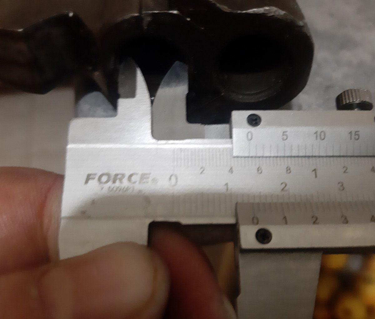

    Діаметри стволів
    Militaria IMA-U.S.A та kley подобається це.

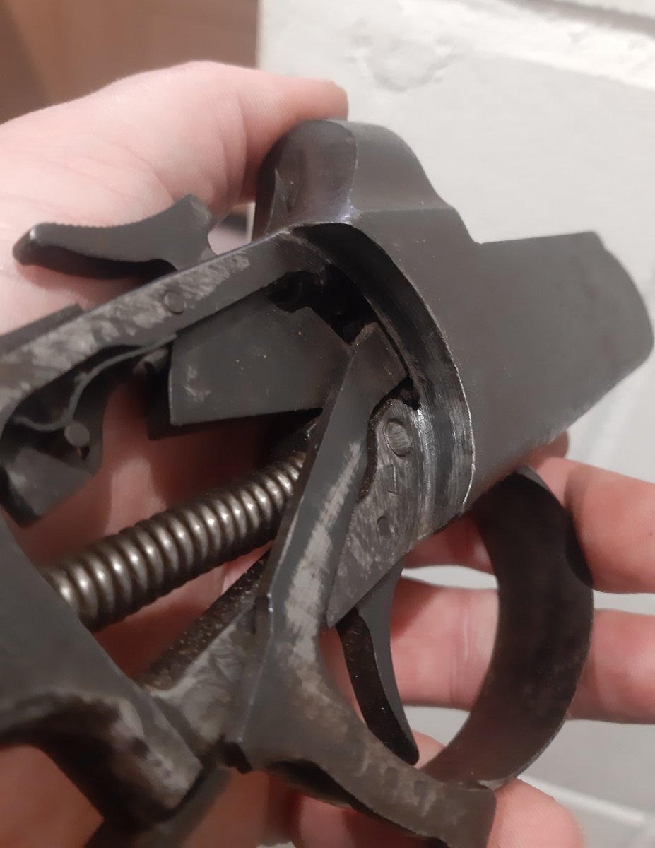

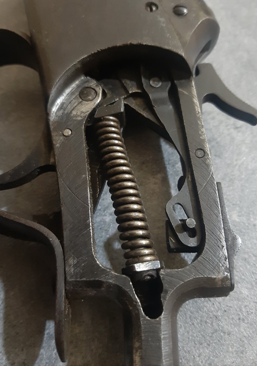

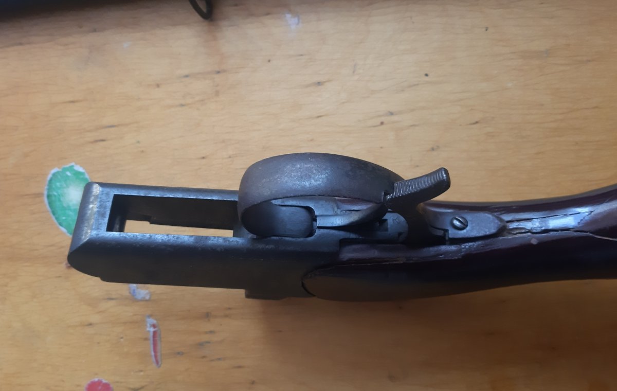

    Доброго! Модель цікава,але не виправдала своє назначення ,як куле-дробової рушниці. Вистріл нижнім стволом з кулі, яка виливалась за допомогою стандартної кулелийки( продавалась в комлекті з рушницею), не відповідав заявленій цільності(кучності). Слабим місцем моделі ,виявився інтерсептор(перемикач курків) ,його примітивізм після декількох сот вистрілів, приводив до відламування щитка,який встає між курком та іглою( бойок) нижнього стволу. Судячи по світлині номер 8 , він у Вас відломаний( бо при положенні перемикача вперед,він має бути між бойками), тут його не видно (іглу верхнього стволу видно,а щитка під нею ні). Ціна в такому стані біля 5тис. З повагою.

  17. AlikAlik
    AlikAlik Gefreiter
    32
    Київ
    Перебрав весь механізм но слідів відлому або інших дефектів невиявив якщо можете вкажіть точніше де дивитися

  18. d_svystak

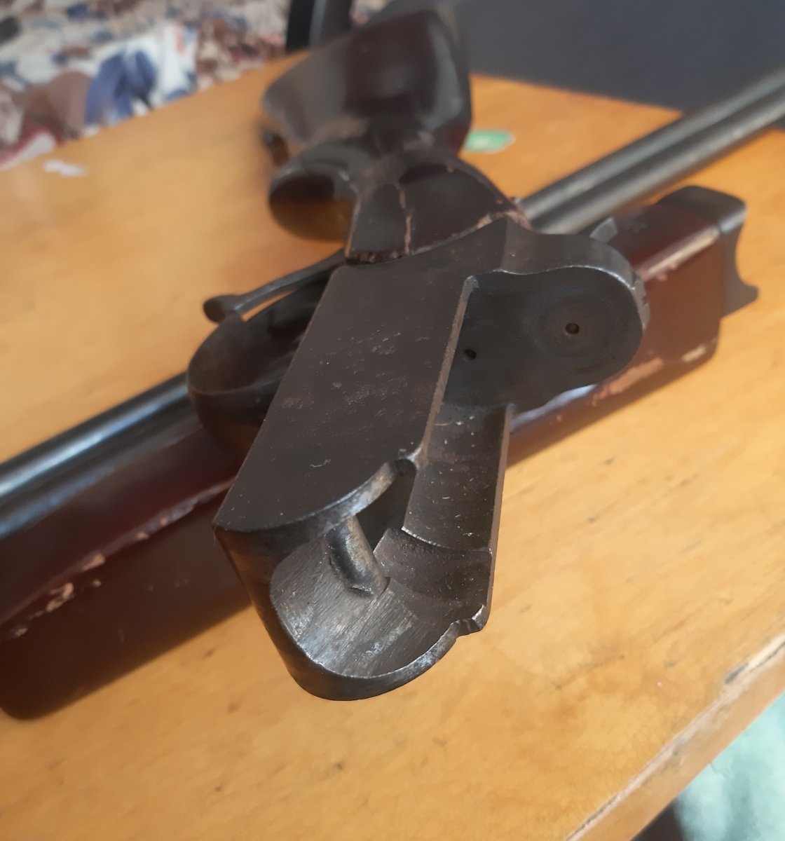

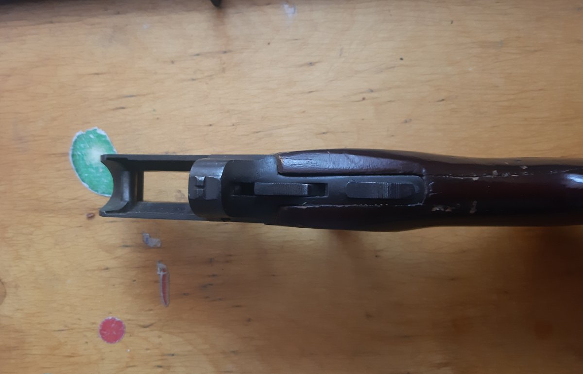

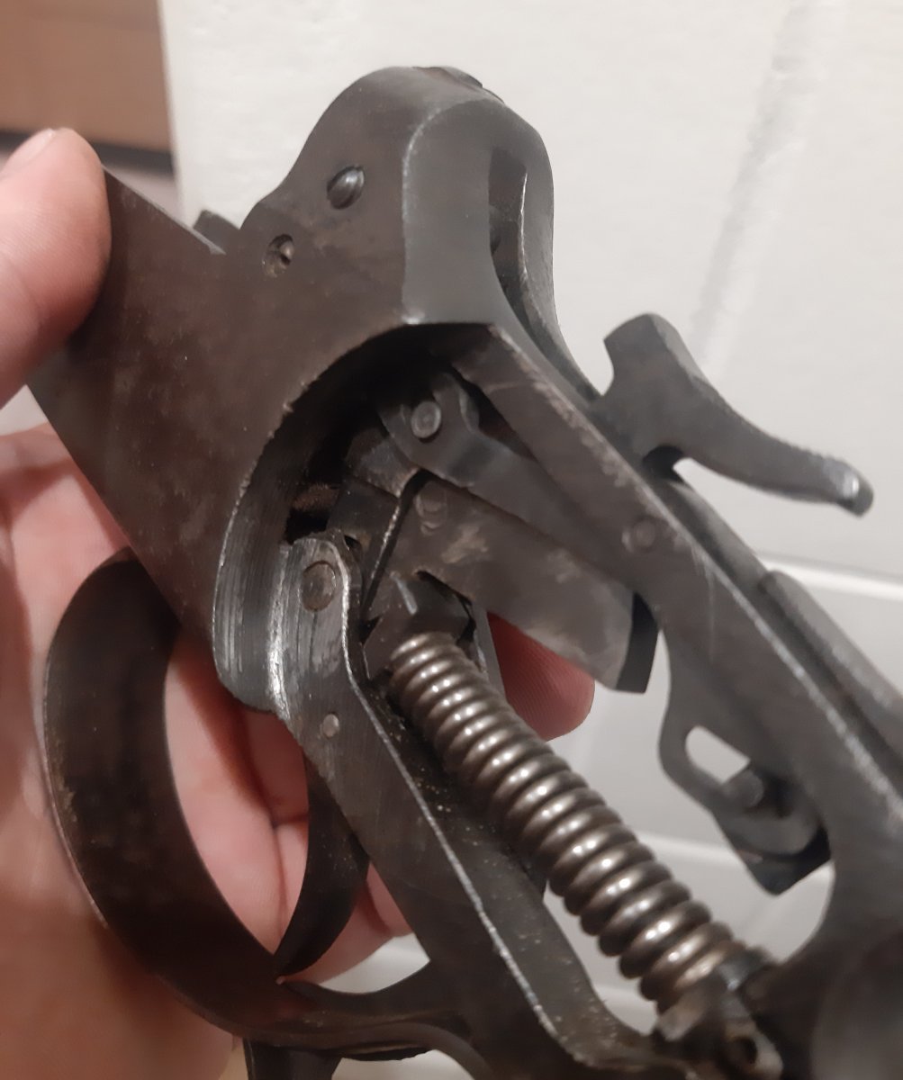

    Зробіть якісне фото при зведеному курку( курок відведений в бойове положення) зі сторони куркової щілини( верх колодки) з нахилом вліво( біля 30 градусів).*
    AlikAlik та kley подобається це.
  19. AlikAlik

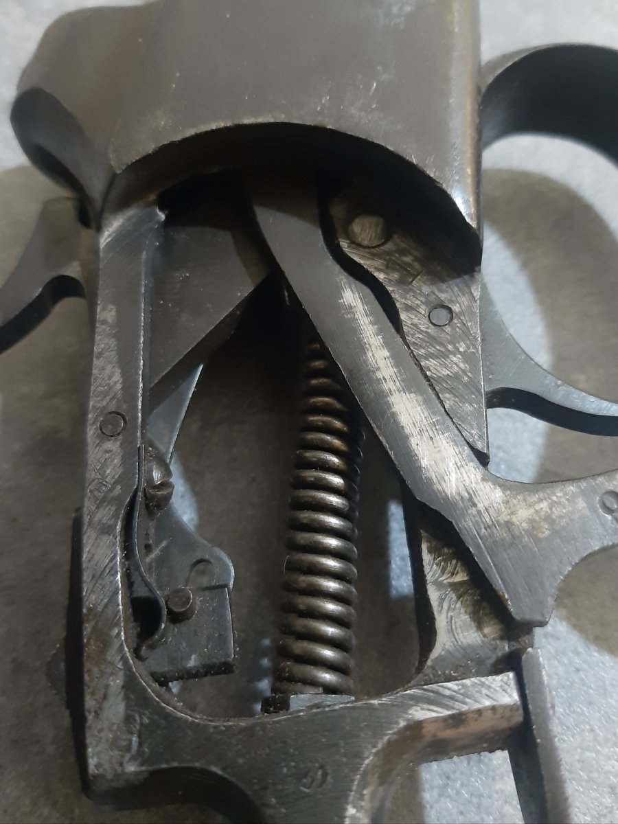

    Зробив з усіх сторін .

  20. d_svystak

    Між бійками повинен бути перемикач , це г- подібний загин пластини,яка на ваших світлинах присутня ( злівої внутрішної сторони колодки ,яка фіксується на трох штифтах), але самий вигин відломаний.
  21. AlikAlik

    Розібрав весь усм но відломаної або іскомої деталі ненайшов
  22. AlikAlik

    Вибачаюся кажись найшов прощо ви говорили , дякую за підсказку !!!

  23. d_svystak

    Друга світлина,середня деталь це і є перемикач,але несправний( відламаний щиток в передньому кінці).
  24. AlikAlik

    На працездвтність він впливає ?

  26. d_svystak

    Це їхня"Ахілесова п'ята", так що парадокс у Вас не працює.Стріляє тільки верх.
