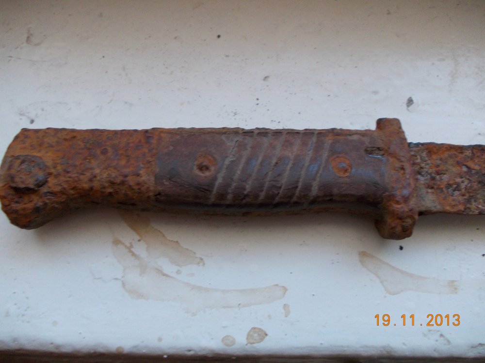

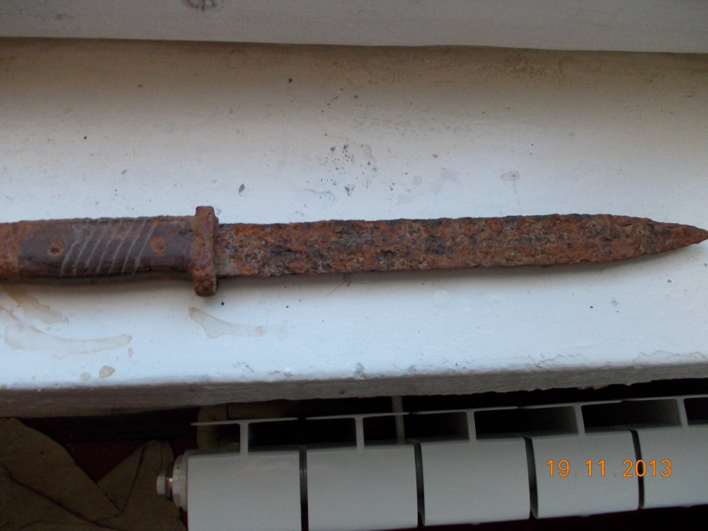

    Приветствую! Попался вот такой ножик. Как лучше его почистить?
    У меня есть два варианта.
    №1 Закинуть его в диз воду. Потом почистить насадкой на дрель.
    №2 Почистить в щавелевой кислоте.

    Аккуратно, через проставочку, высверлить винты, снять накладки, трупик в кислоту, иногда вынимать и протирать щеткой по металлу.

    В какую именно кислоту?

    Лимонная, щавелевая или уксусная.

    А как на счет первого варианта?

    Подскажите что такое диз вода ? Или может вы имели в виду дистиллированную воду ? Я например свой трупик отпаривал в лимонке . Она более щадящая . А заморачиватся с дистеллятом и предметом такого сохрана мне кажется не стоит .

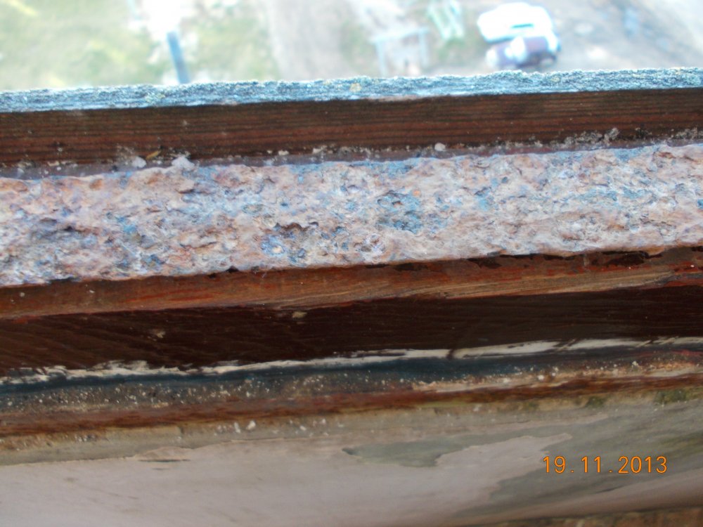

    Как повлияет щавелевая кислота, на накладки? Если полностью штык погрузить а нее.

    Не влияет кислота на бакелит.

    А что может повлиять? Если например в дистиллированной воде проварить?

    А зачем вообще дистиллированная вода? Ее используют реставраторы, для того, чтобы с очень древнего предмета вывести соли, чтобы потом законсервировать. Здесь предмет не древний, его нужно очистить любыми способами до металла, а там уже смотреть оставить как есть или реставрировать дальше с последующим воронением. Растворы кислот на бакелит не действуют и нагревание до 300 градусов его не расплавит.

    ИМХО: Думаю, что под бакелитом, если его не снимать, реакция "кислочения" будет проходить вяло. Опять-таки, туда не "долезешь" ни щеткой, ни насадкой, а почистить обязательно нужно.

    Закину тогда в щавелевую кислоту. Может после нее, получится снять накладки.

    Попробуйте подержать в керосине. И слегка чистить щеткой.
    Накладки что бы снять придется все-таки высверливать болты.

    Да пока в щавелевую кислоту положил. Посмотрю что будет.

    Керосин надежнее. Щавелка не даст результат который нужно.

    Как по мне...штык-гнилушка, щавелька или керосин ему как мертвому припарка. В нем что еще более-менее целое - это накладки. Поэтому я бы очищал, либо электролизом, либо лимонной кислотой до голого металла. Болты в рукоятке и гайки сгнили, их по-любому придется высверливать. Клинок будет весь в глубоких раковинах. Если у Вас нет опыта работы со сваркой, то ничего путного Вы с него не сделаете. Максимум слегка снять ржу, проварить в масле и на полку.

    Если щавелька нужна Вам только для того, чтобы открутить винты, то это - "марна праця" (ИМХО). Лыски и на винтах, и на гайках пропали безвозвратно. Думаю, что высверливать их придется однозначно.

    Самое главное - постоянный контроль в работе с кислотами. Предмет явно подустал. Следите за процессом, чтобы не "убить" окончательно.

    Киснет в щавеле. Потихоньку ржавчина сходит.
