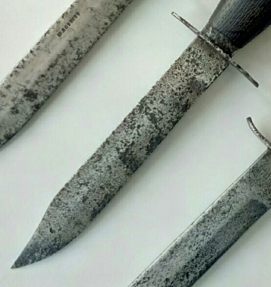

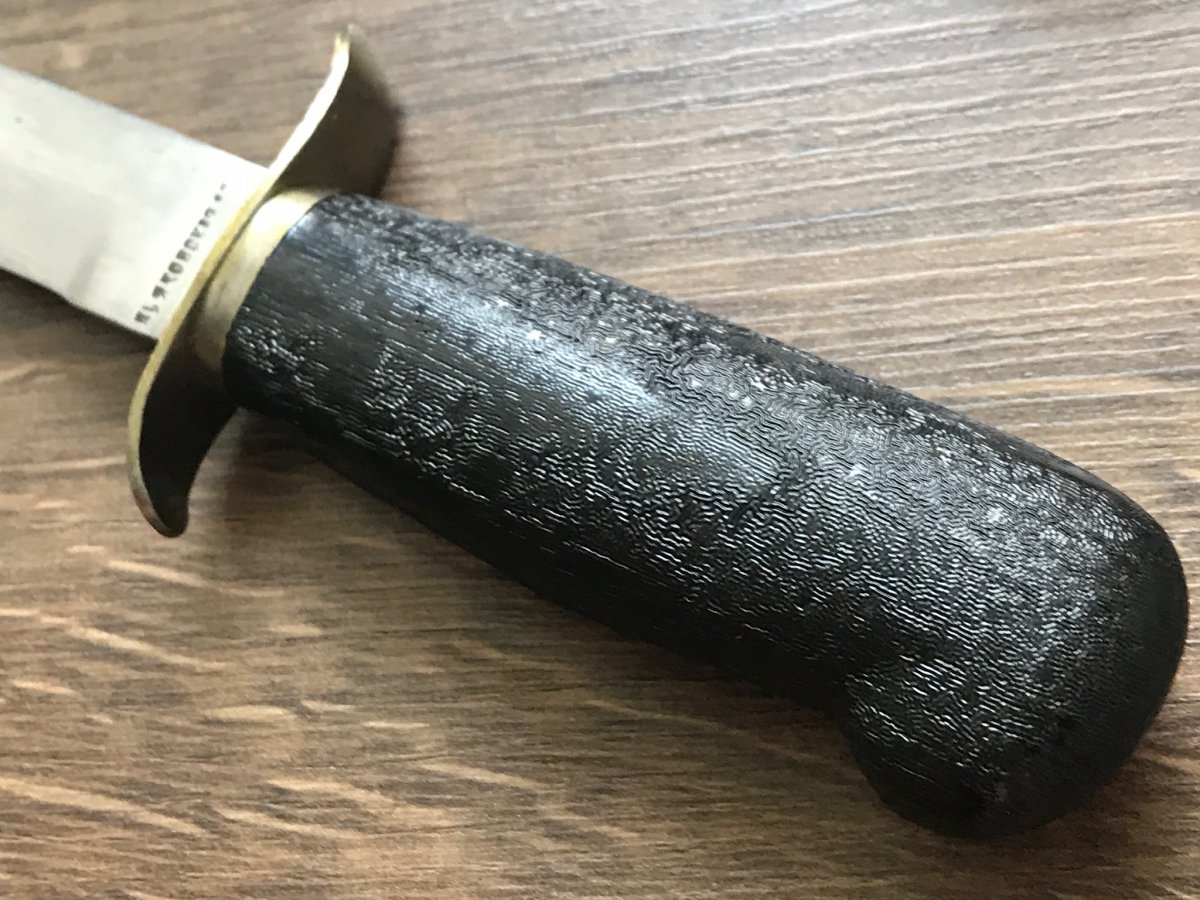

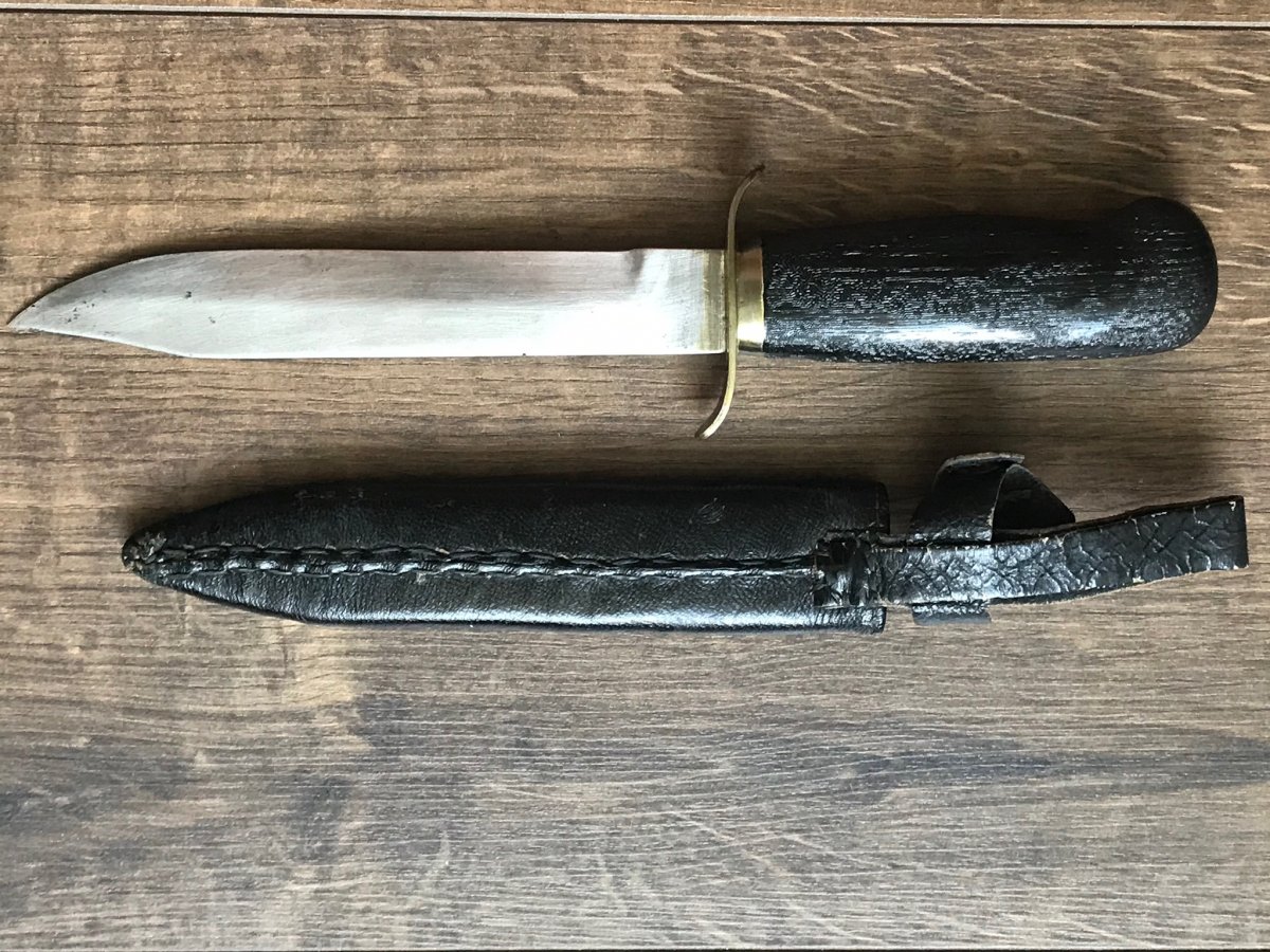

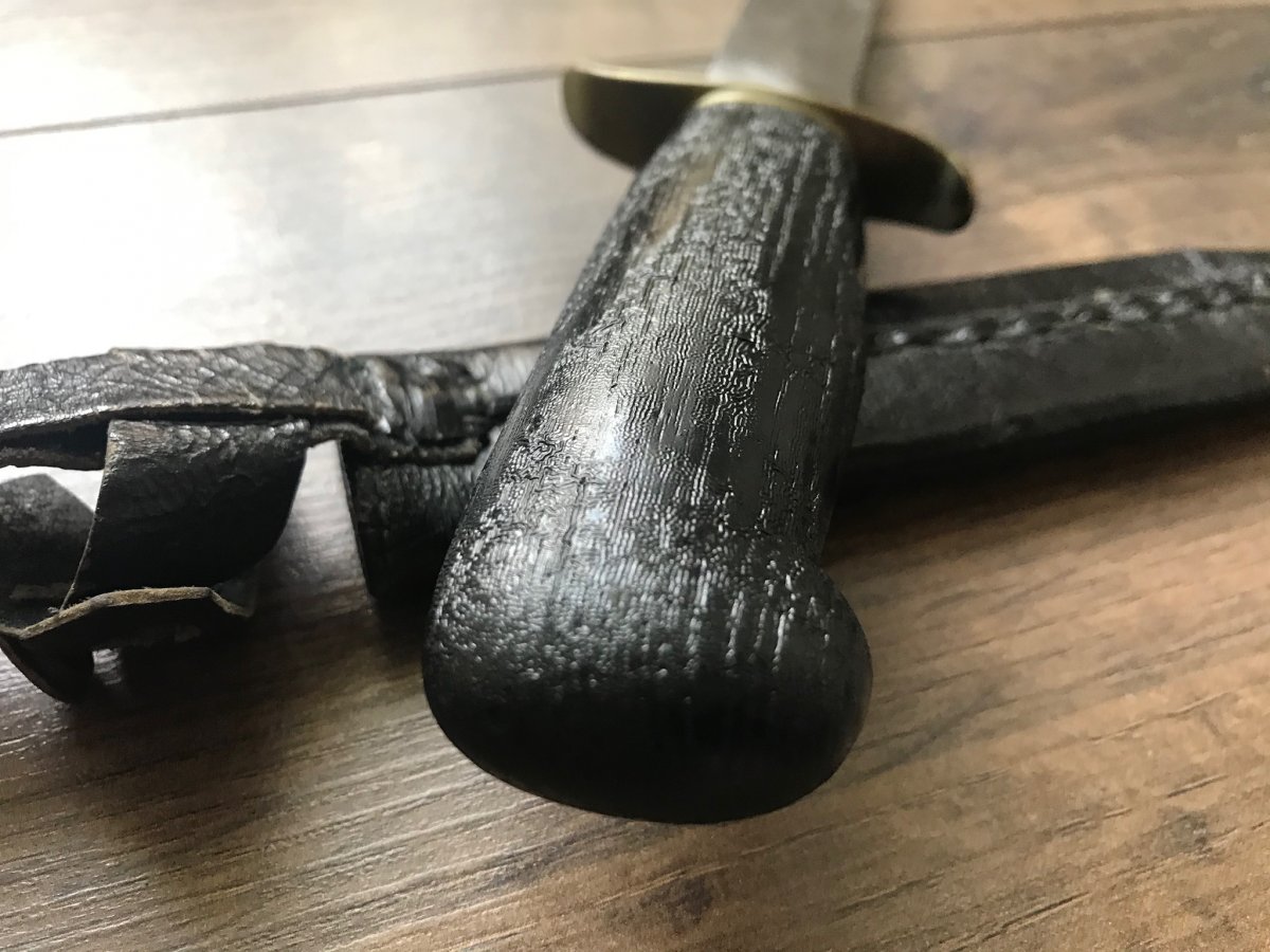

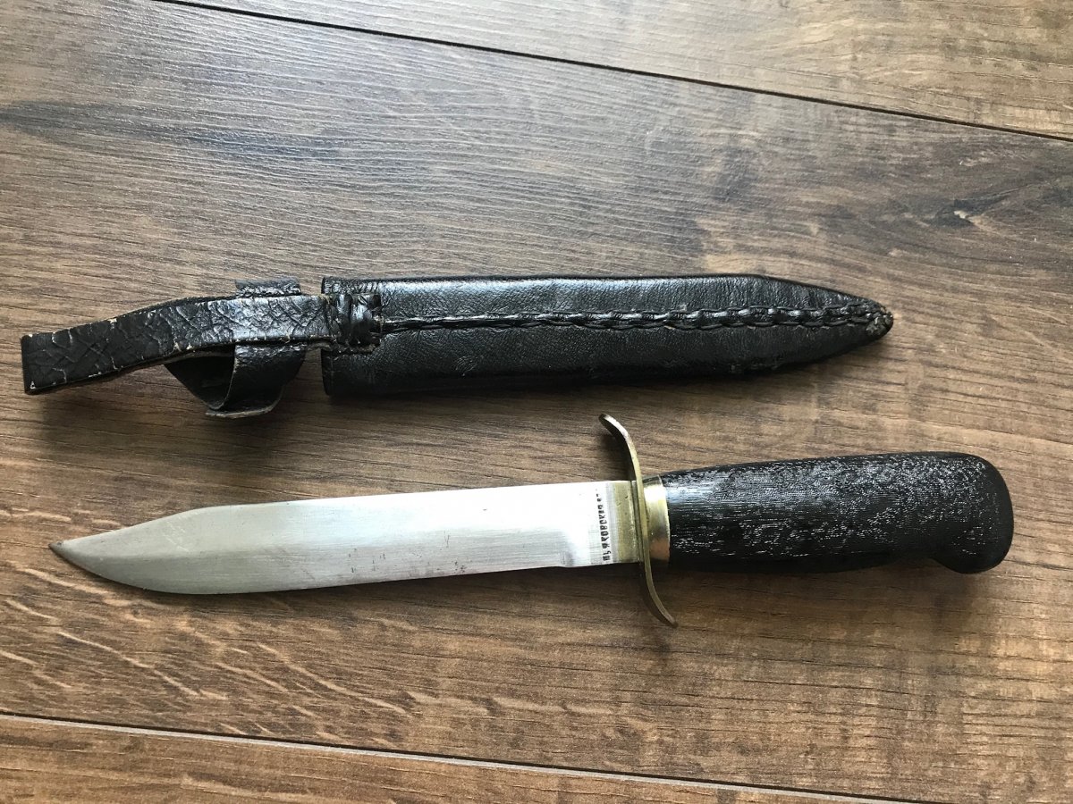

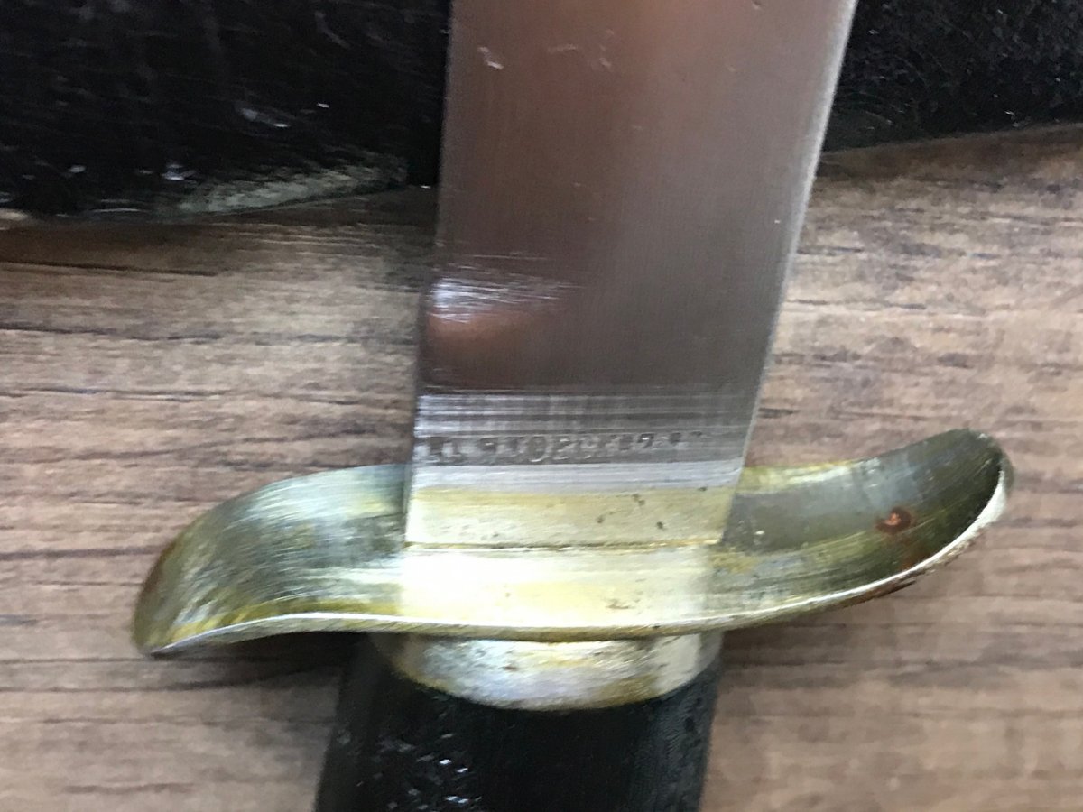

    Доброго времени всем.
    Попался по случаю такой вот Артельник, прошу знающих людей дать оценку.
    Благодарю за любую информацию.
    С ув.

    По мойму копия. Имхо . На олх до 1500 гр.

    портовик19750101 точно в теме!! Он на этих НРах уже зубы сел. Да копия это 99%. По нему видно что там все новодел!!

    Новодельный - до 1000 грн

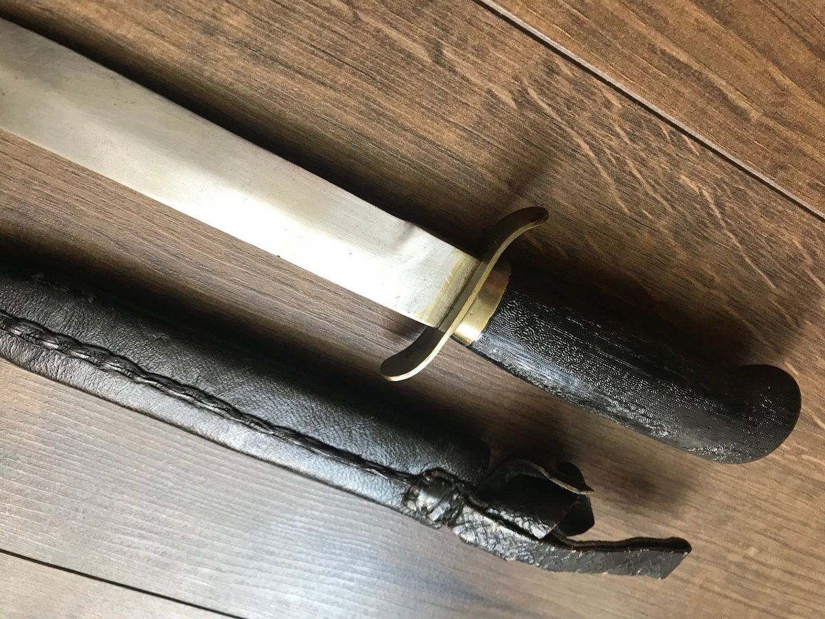

    На нр расклеп через шайбу в рукояти, гарда металлическая, кольцо на ручке металлическое, ручка и ножны деревянные

    Латунная гарда на финке НКВД.
    Ручка на Вашем вообще не понятно с чего

    Доброго здоров'я, ще питання по якості сталі, з нормальної нові близько 1000- 1500 грн можна знайти, або замовити. Перепродають і за 3-тис, но то таке. В Вашому випадку можна 1000 грн просити, дадуть більше то добре буде.

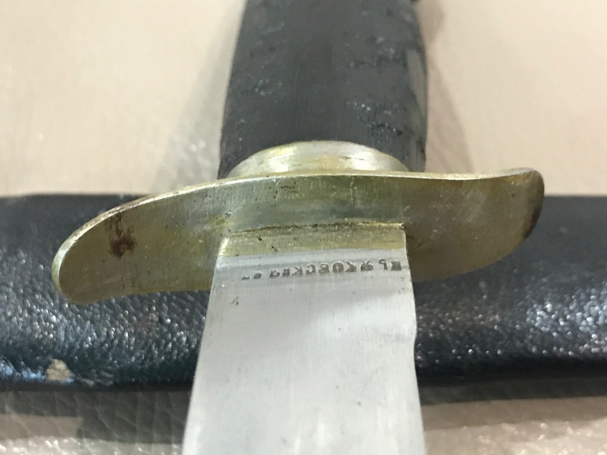

    Спасибо что расписали все, вопрос конкретно по клинку!
    По поводу гарды и шайбы они металический, вскрыты каким то советским желтым лаком.
    Да ножны я вкурсе что дерево должно быть,вопрос только по рукоятке, были на артельниках вообще пластиковые???
    клин здесь оригинальный 200 процентов уверенно заявляю.

    Якщо клинок оригінал, то і ціна на порядок вище, з 1500 грн сміло можно виставляти, артельні майтри не робила з пластіку масової кількості із-за вартості на ті часи, в основі було дерево. Переглянув фото на ноутбуці, клинок гарний, буде на аукціоні залиште ссилочку в темі.

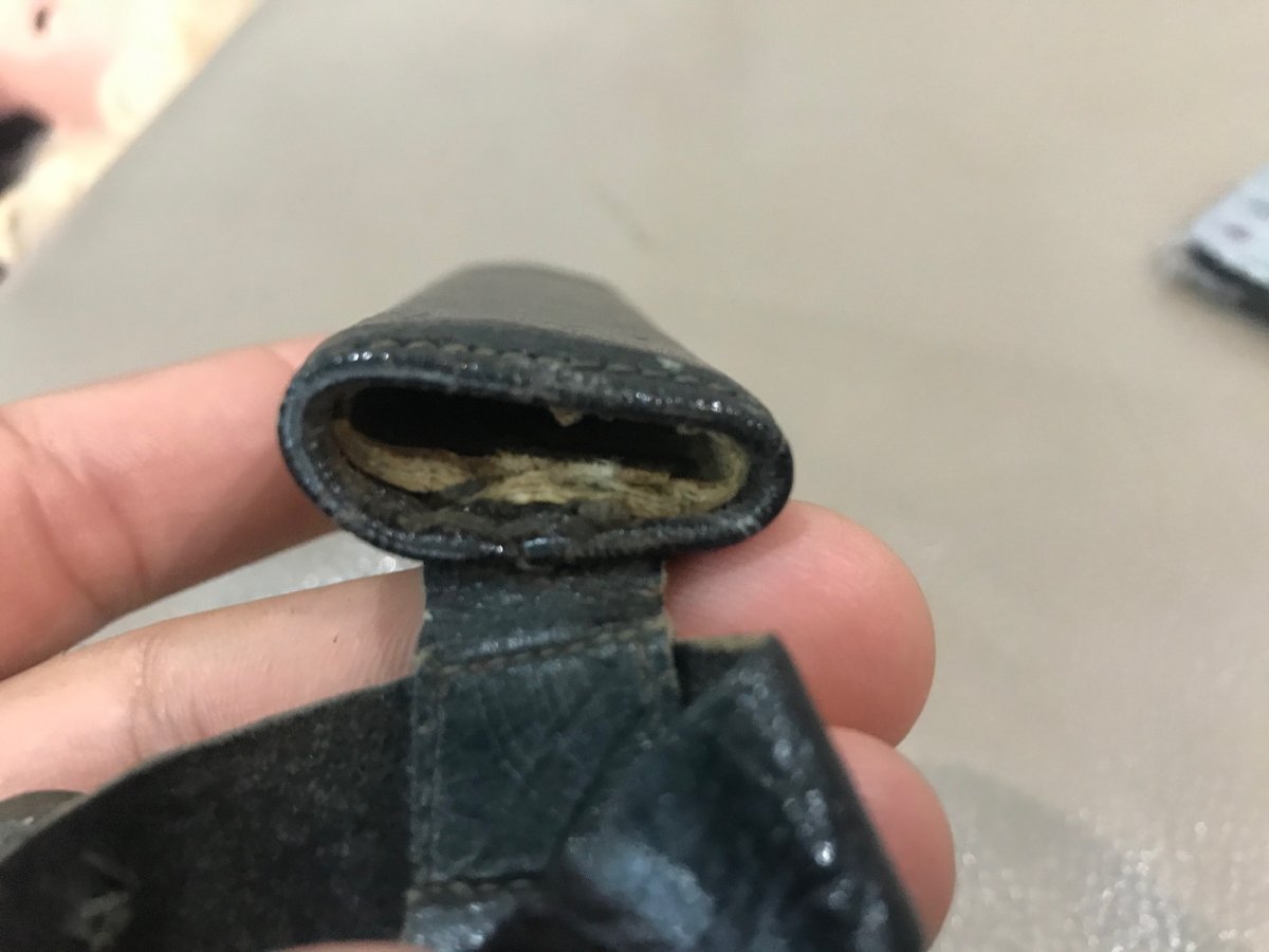

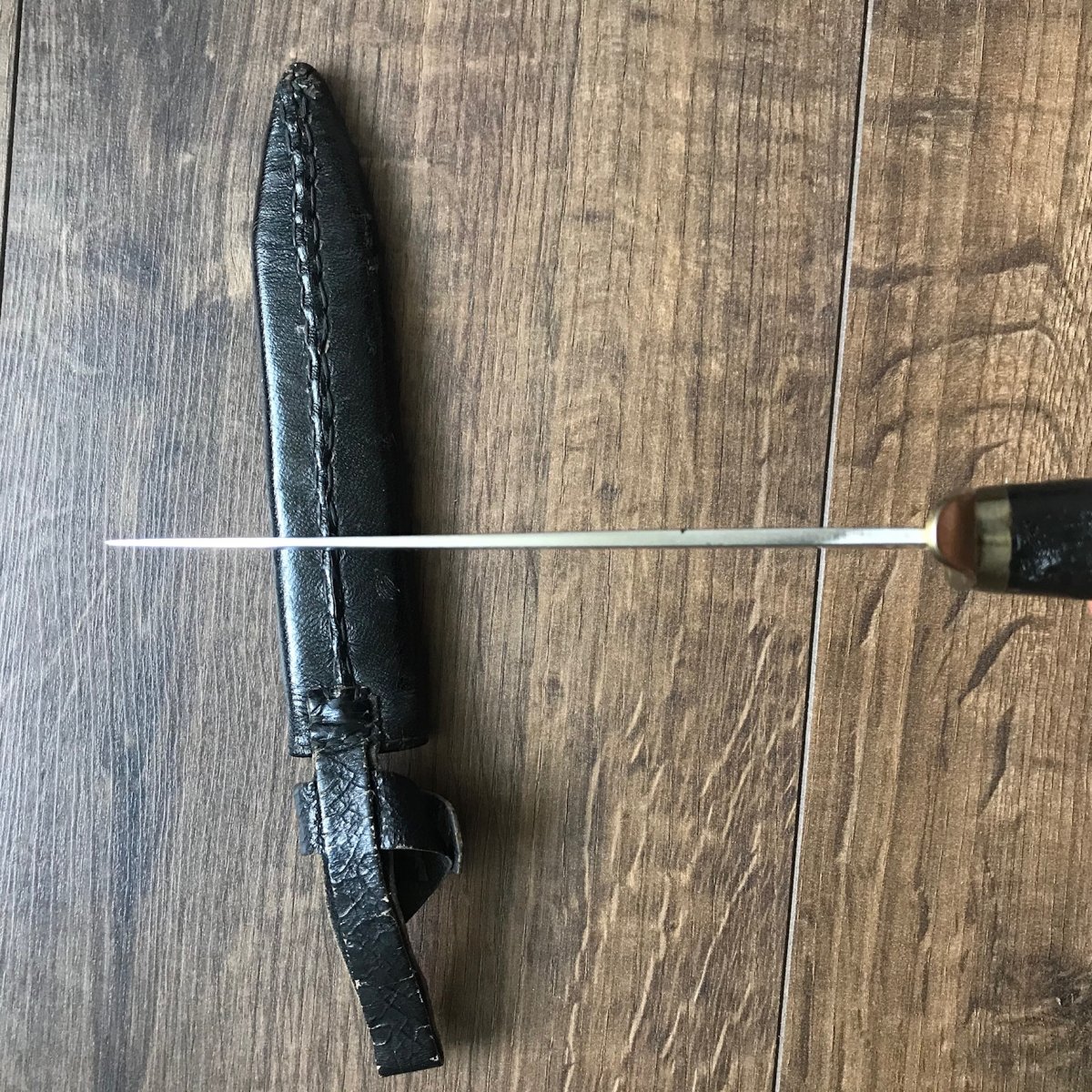

    Пока читаю про артельники один форум, многие пишут что на артельниках были ножны кожаные, даю ссылку, если кому интересно почитать там много фото.

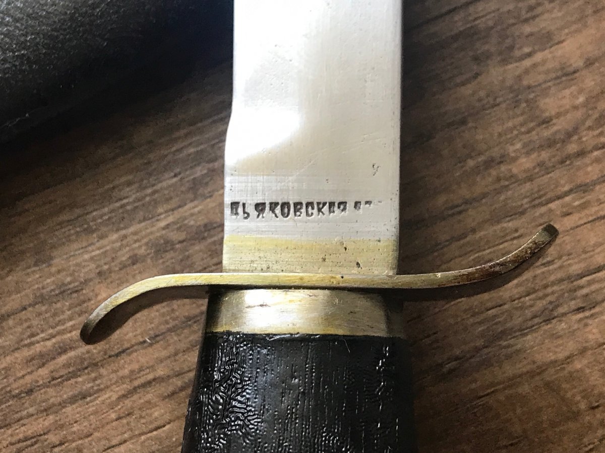

  14. Клин видится уточенным.
    Возможно сам клин оригинал,остальное современщина.Ужбольно свежо выглядит,и монтаж однозначно не тот.Клеймо сейчас совершенно не показатель-я кто угодно ставит,даже на форуме были такие новоделы.
    zubrik та kley подобається це.

    Я еще не замерял размеры клина, просто хотел сказать что клины от ЗИК не идут в сравнение с этими, там разная толщина обуха.
  16. Я не претендую на звание эксперта-так как им не являюсь.Но внешний вид рукояти,гарды,монтаж,да ещё и бесцветный лак даже мне режут глаз.
    Не сочтите за флуд-но что есть,то есть.

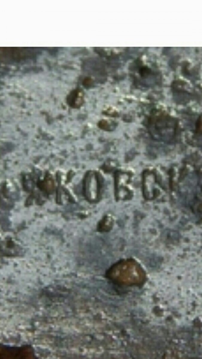

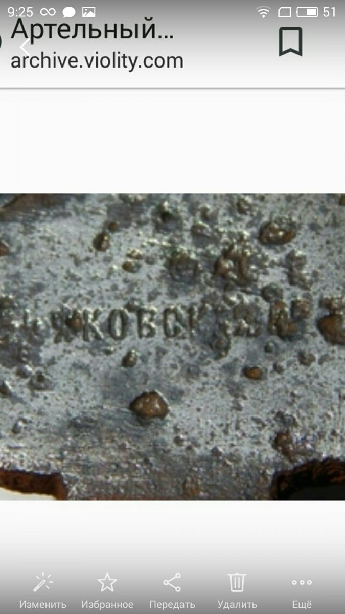

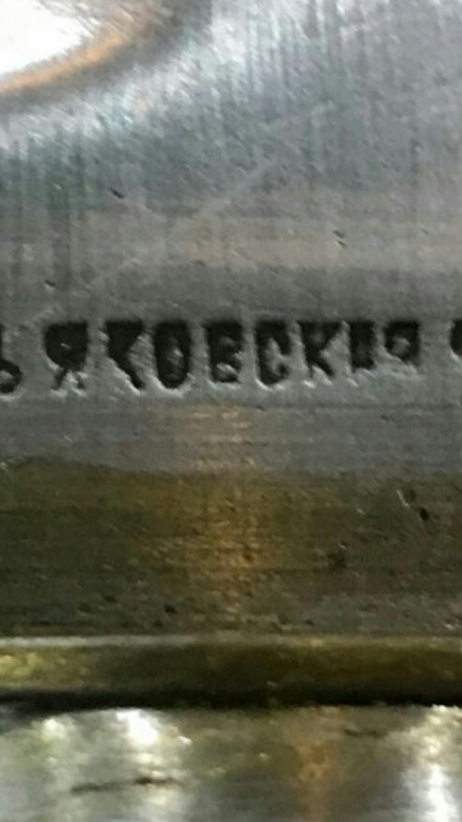

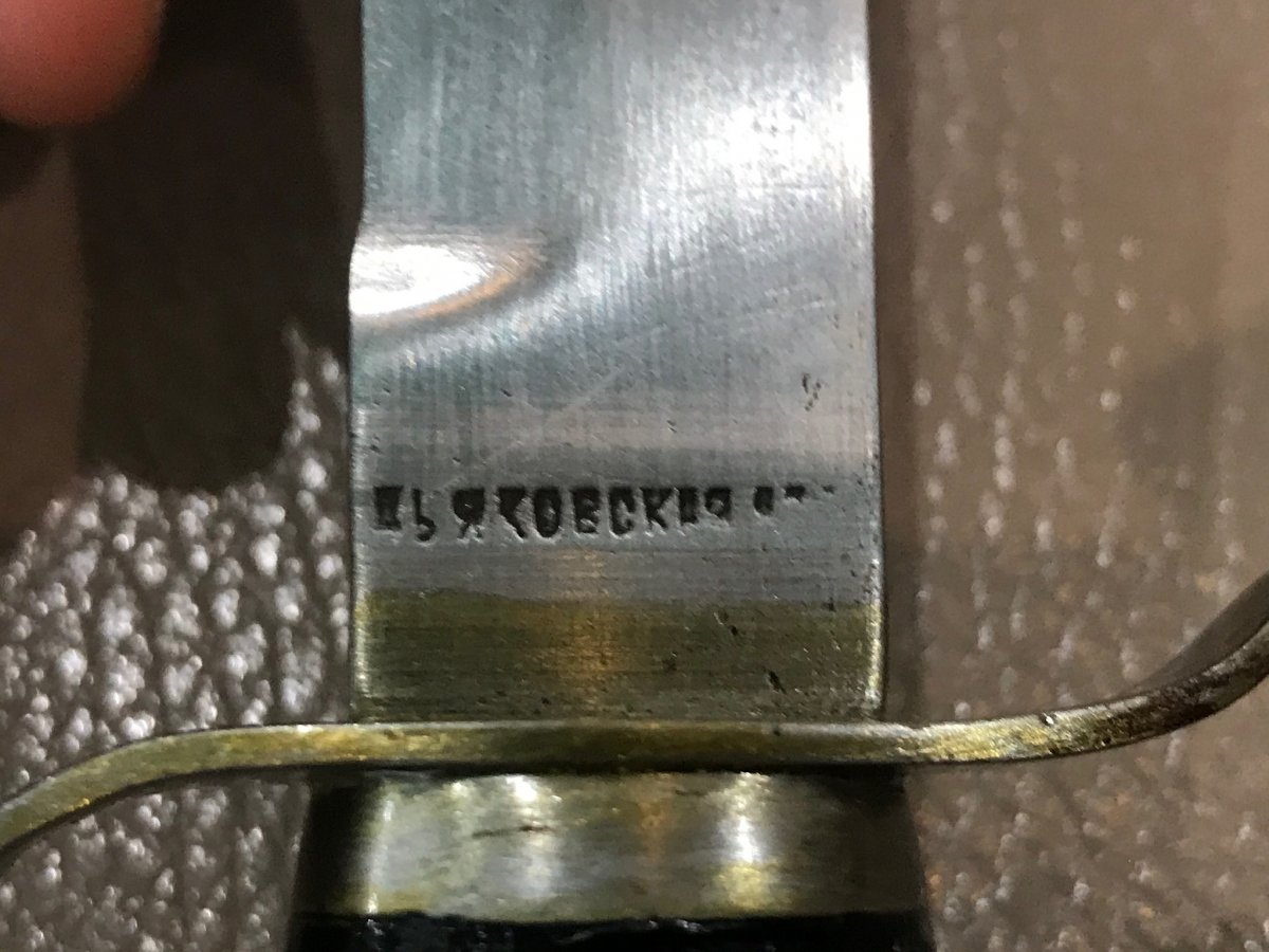

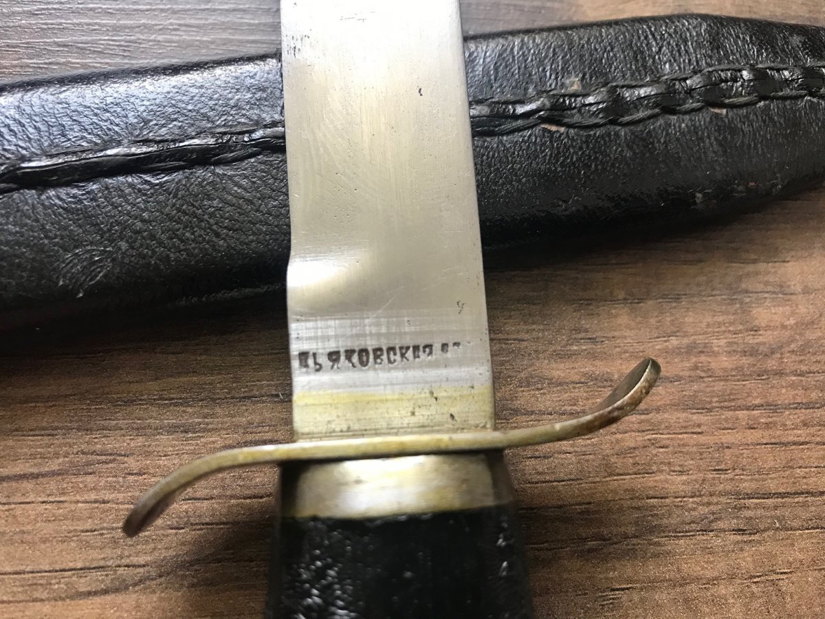

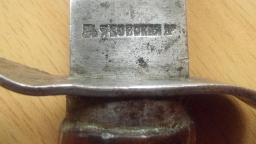

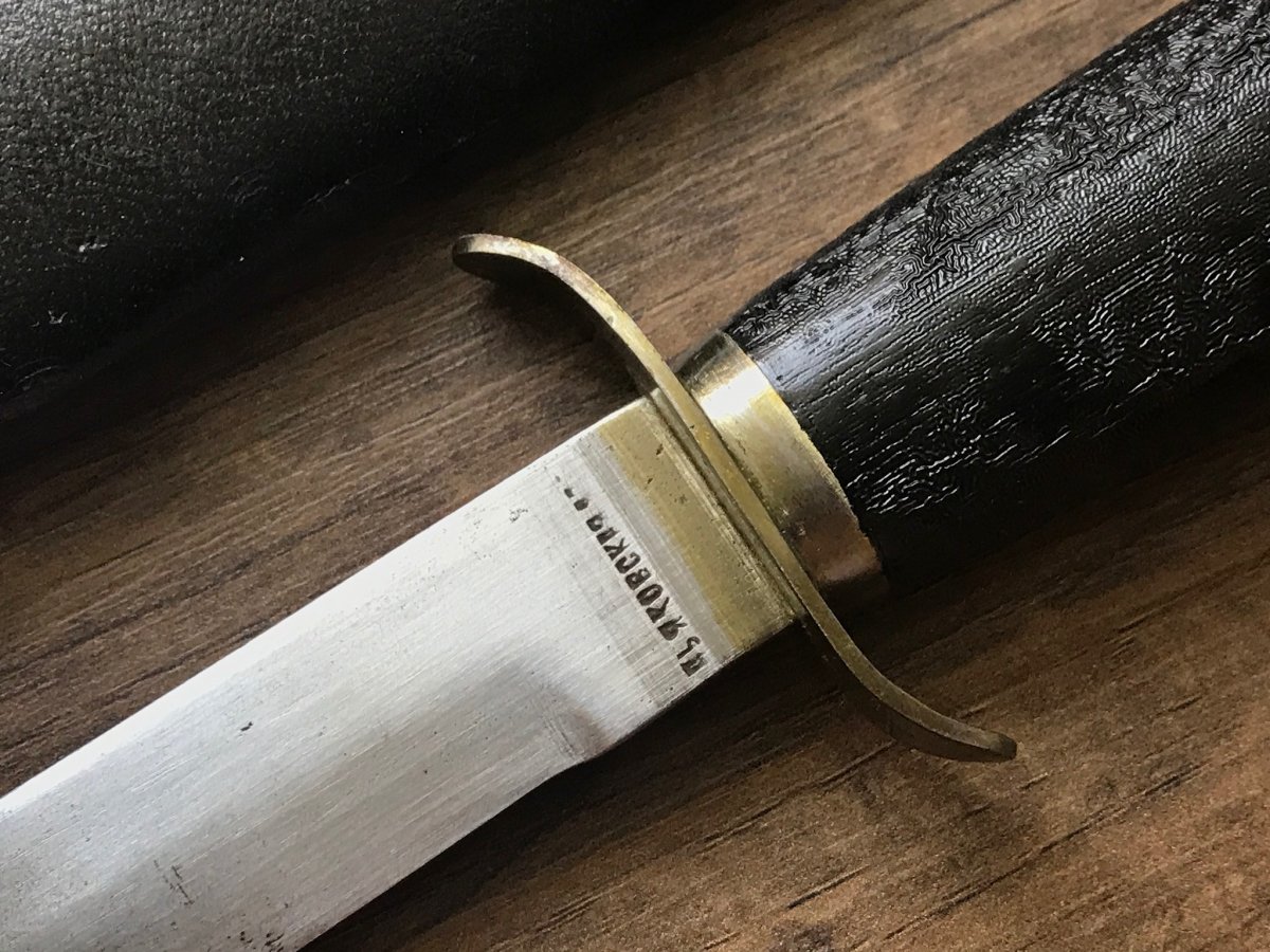

    Клин ,возможно и оригинал, но с утратой геометрии, щючка переточена(ниже фото клина с правильной геометрией), клеймо (я знаю два клейма)тоже в некоторых моментах отличается(ниже привиду для сравнения)но такое могло и быть, били по разному. Гарда ,кольцо и рукоять,и ножны-фантазия. Но тогда вопрос как при таком сохране клинка не сохранились гарда и кольцо? рукоять могла и расколотся(пластик никогда не использовали-артели).

    Вот еще клеймо из интернета

    Это второе.

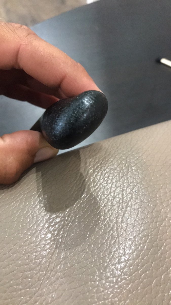

    На счет гарды ,кольца и рукояти я и хотел уточнить, так как у меня были давно артельникик лет 10 назад я продал Красную Зорю, Дьяковский и Труд Вача, к сожалению не сохранилось фото, но очень хорошо помню что они все разные были по исполнению.
    Замерял толщину у гарды 2,7-2,8 ближе к центру 3мм
    Все пытаюсь понять откуда эта рукоять, она безшовная, советский пластмасс, явно не кустарное литье, возможно хозяин после войны пересадил от какого то ножа, от какого?
    Пока неясно.

    Выяснять там особо нечего. Гарда, больстер и рукоять новодел. Клин оригинал, и это видно не только по клейму, но и по геометрии клина (характерное расширение клина в начале щучки у артельников). Кулибины еще не научились копировать это расширение.
    По цене - ставтьте на аук с 1000 грн и я думаю свою цену наберет

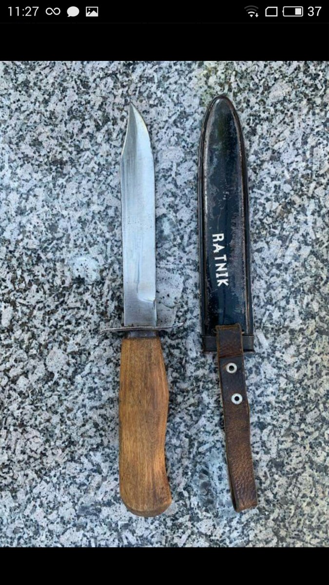

    Недавно еще один дьяковский появился.
    NORDKRAFT, anatolii та German Stein подобається це.
  24. German Stein
    German Stein Oberleutnant
    2.326
    киев
    Ваш?

    Копія середньої якості.
    Від 500 до 1000грн.
