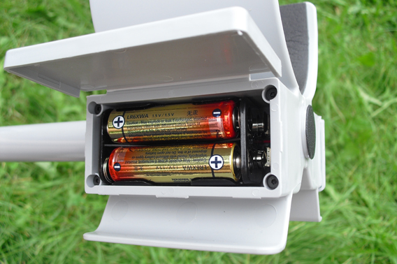

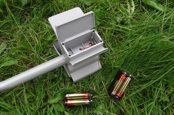

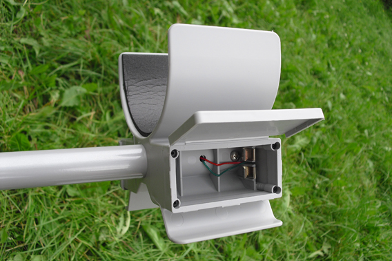

  5. optimist
    optimist Obergefreiter
    172
    Как в цепь добавить ещё два аккумулятора ничего не перепаивая?(прибор на гарантии)

  6. SEREGA87
    SEREGA87 Leutnant
    2.080
