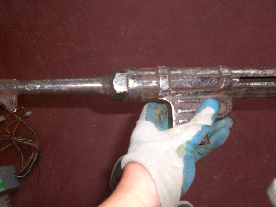

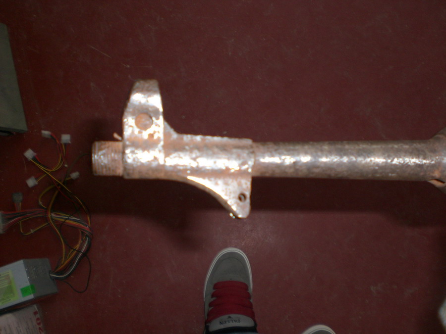

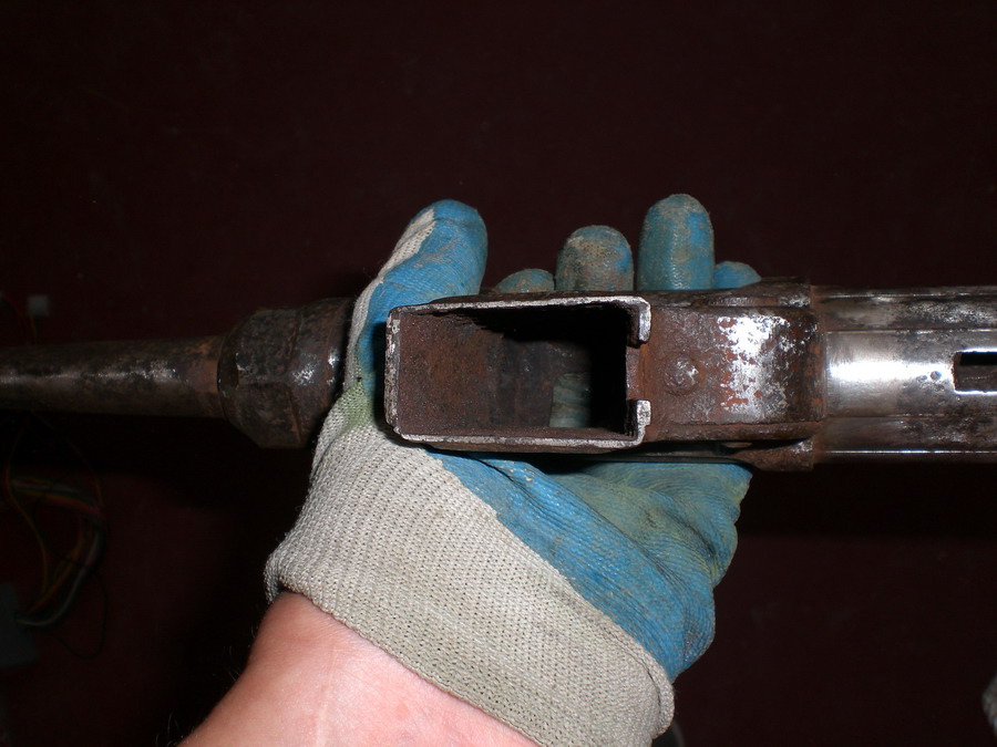

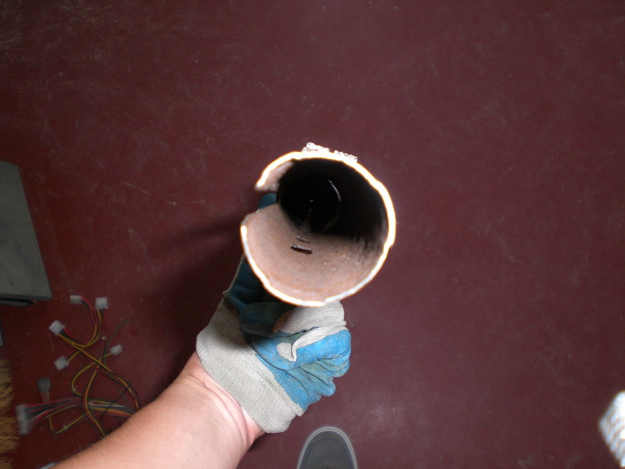

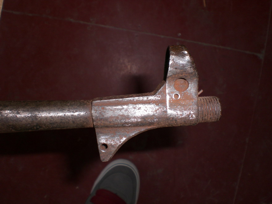

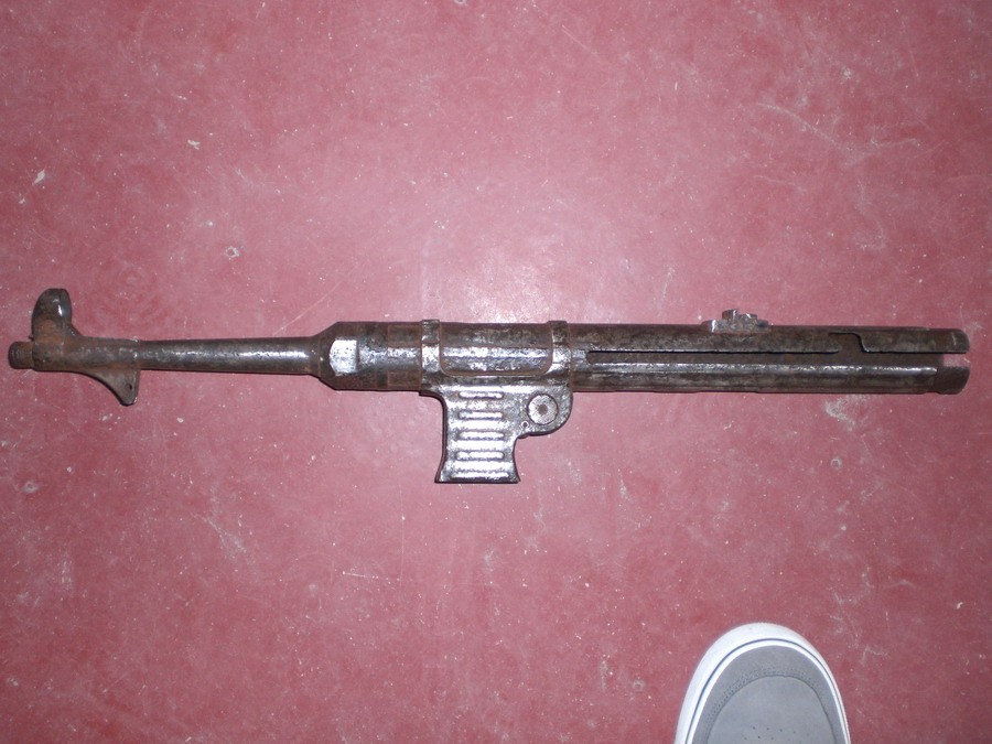

    Подскажите,пожалуйста,как лучше восстановить это железо. Предидущий хозяин пытался чистить наждачкой.И как лучше вычистить его изнутри?Заранее спасибо.

    Если очень хочется отчистить изнутри, то несколько вариантов:
    1-й вариант. Щавелевая, уксусная или лимонная кислота ну или электролиз.
    2-й вариант. Насадка на дрель (не помню как правильно называется, но типа шкурка к шкурке по кругу). Если не влезет вовнутрь, то сверло или девевяшка, сверху намотать чего-нибудь, чтоб потолще было, сверху приклеить наждачку.

  8. Bamper
    Bamper Stabsgefreiter
    623
    Стрелять не собираюсь,но не хочется,чтобы ствол был полон земли и ржавчины.

    Отличное железо!:smile_12: Я бы посоветовал насадку на дрель с наждачкой. Потом заворонить и состарить.

    Зачем же нождачкой? :eek: что бы убить весь вид?
    - Насадка-карщётка на дрель, сними всю ржу, что доступна.
    Изнутри сильно не парься, смажь маслом и усё.
    Ствол прочисть проволокой, зажатой в головку дрели. Проволоку бери стальную - жёсткую. Ну а потом расковыряешь. Хотя один фиг завариватть надо.
    наведи воронение - можно сварить в отработанном масле (да почернее масло!) или купить специальный состав для воронения.

    Дрель это все херня! Тут ведь не ведро и даже не каска! Только мелкими насадками и бормашиной. Про чистку ствола ваще капут.... Какой-то подход слишком брутальный. Кстати. Если очень решите заморочиться, то вот, ловите

    У меня есть насадочки на дрель от 3см в диаметре (карщётки) вот ими то и хорошо внутренности выметать.
    Что бы зажать такую и шток был длинным, нужно найти длинный болт или шпильку М6. Головку болта спиливаем, зажимаем в дрель, накручиваем гайку, потом вторую, зажимаем меж собой, надеваем маленькую насадочку и зажимаем гайкой. Можно получить шток любой длины - какую шпильку или болт найдёте.

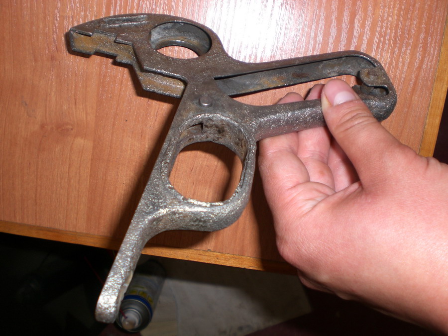

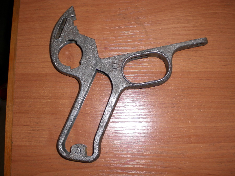

    Подкажите,а можно ли его подержать в ортофосфорной кислоте?
  16. Bamper
    623
    Не разсъест ли пружинку в кнопке?

    послухай мене :
    ствол прочисть шомполом( від землі )
    відмочи в лимонній кислоті
    зверху пройдись наждаком трохи (зменшиш раковини)
    от і все :)
    ствол не заварюй з нього і так стріляти не можна...:confused:

    вы чего, охренели!!!!! какая наждачка в стволе!!!! убьете все нах!!!!
    сначала пропитай все маслом, как следует. оно ржавчину размягчит. что размякнет - удалить шомполом. затем замочить в завелевой кислоте. день-два. смотря сколько срани в стволе останется. а затем купи оружейный ершик (лучше сразу штук 10) и херач с маслицем до блеска, пока самого блевать не потянет. и будет счастье.
  19. fishka33
    fishka33 Stabsgefreiter
    177
    Россия, северо-запад
    а щавелка (лимонка более агрессивная) пружины не трогает. поэтому не ссы, мочи смело. только потом тщательно промой теплым раствором соды, потом теплой водой тщательно, просуши и смаж. и будет как часы работать
