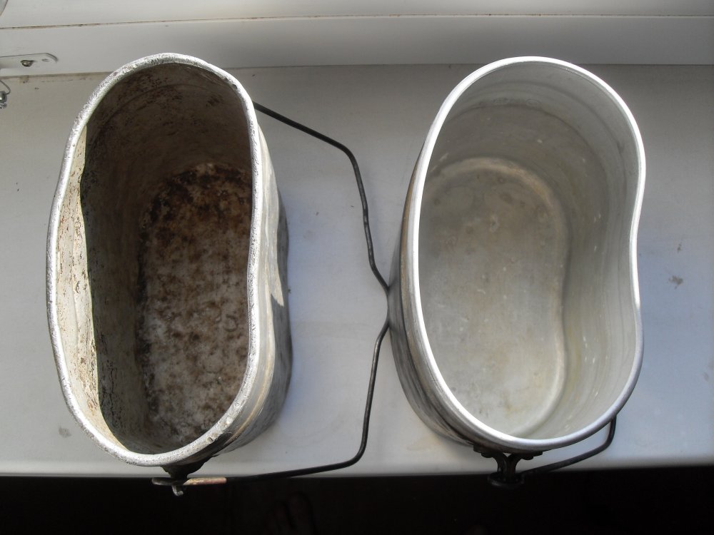

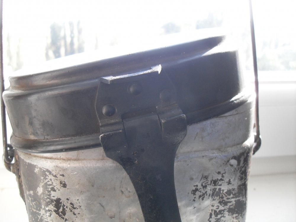

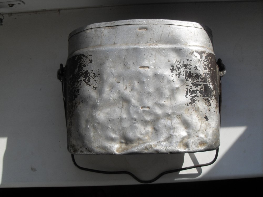

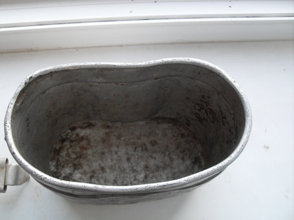

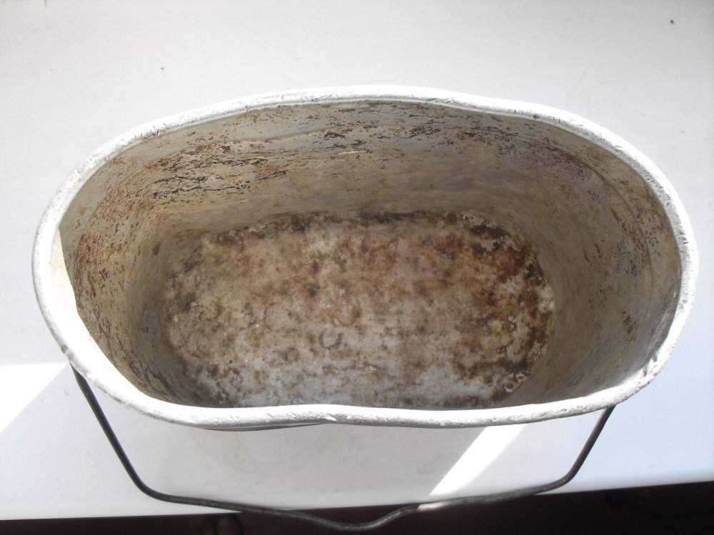

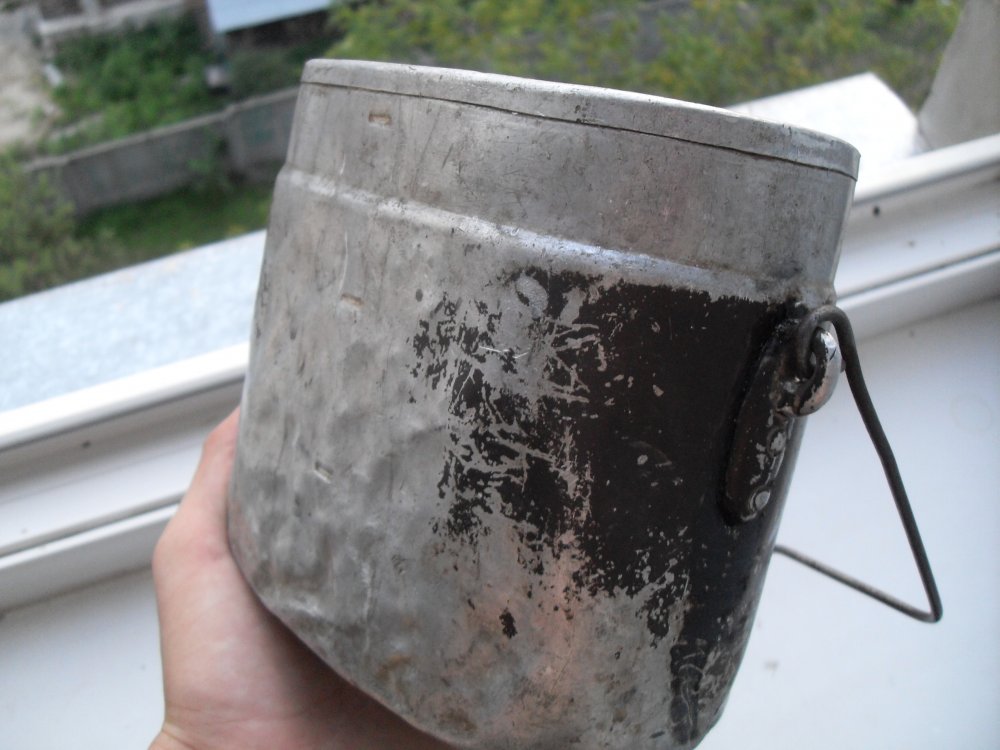

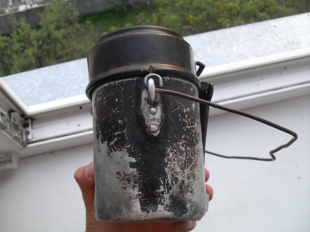

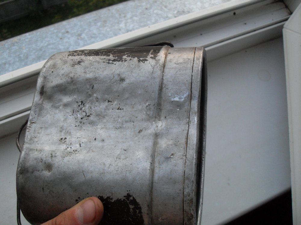

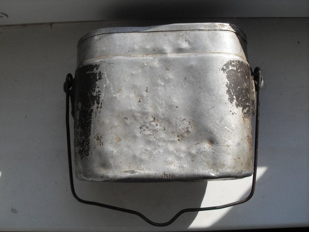

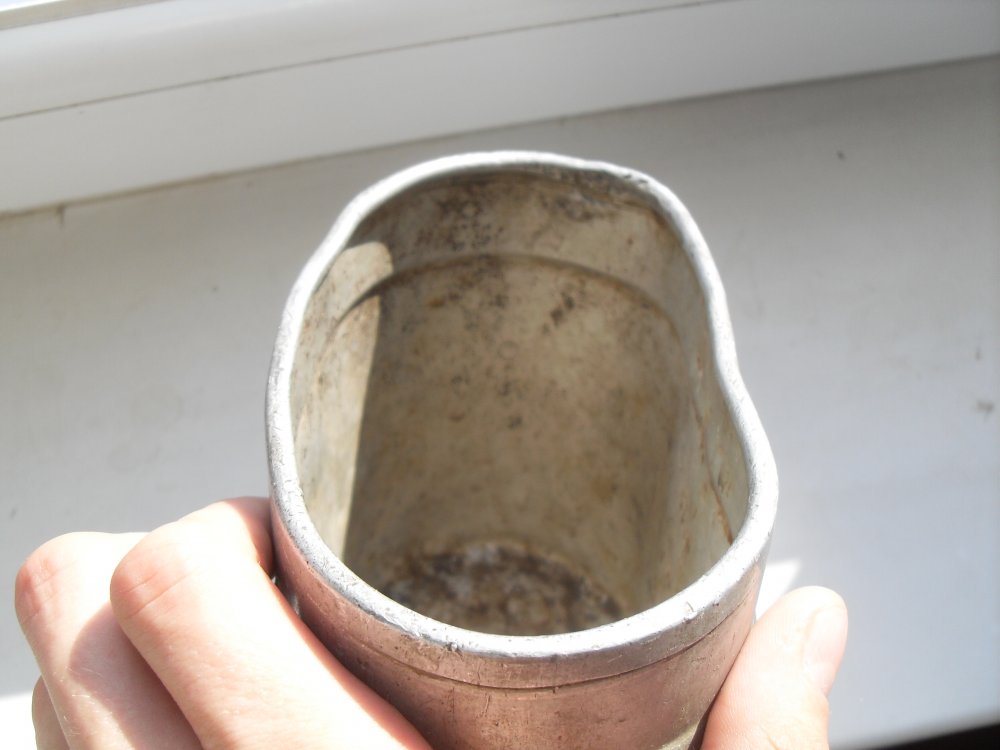

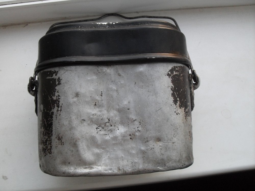

    Вообщем сам котел по себе в порядке, свищей нету, уши живы, зацеп хороший, вполне можно применять по назначению. Вот только одна проблема: геометрия подкачала. Котел под землей сплюснуло, для наглядности поставил рядом совковый котел 50-60 годов, и крышка не надевается. Скажите как можно вернуть геометрию, потом куплю крышку, ремешка и будет полноценный екземпляр.

      1800 грн.

    Делать деревянную оправку по внутренней форме горловины , разрезать вдоль , вставить оправку во внутрь , между половинками вбить узкую дощечку (фанерку ) и обстукивать поверхность деревянным молотком , заменяя дощечку на более широкую , сильнее прижимать оправку к стенкам и вмятины лучше выгладятся

    Спасибо, но ели честно то не сильно понял по поводу оправки.

    выравнивать алюминий лучше на горячую,попробуйте "сварить"котел в кастрюле с водой,вмятины по возможности выкатывайте "скалкой"на оправке.

    Камрад, алюминий - не картошка, его ''сварить'' не получится. Боюсь, что это может оказаться слишком сложной задачей. Металл растянуть можно, а вот сжать вряд ли выйдет. Если только вырезать лишние полосы с последующей сваркой шва, а это уже не совсем то...

    Форма котелка овальная , одна сторона вогнута во внутрь , это видно по советскому , такой формы и делать оправку по размеру горловины без разрезания , высотой от дна до горловины , сначала выправить горловину , затем разрезать оправку от горловины до дна по середине , вставить во внутрь и распереть дощечкой . Что бы металл не растягивался удары киянкой надо делать не сильными , обстукивать равномерно по кругу и не за один раз , по чуть-чуть . Дерево лучше твёрдых пород , можно сразу делать из двух с крепленых половинок .

    Выравнивал манерку именно таким способом.Металл становится более податливым,соответственно меньшая вероятность получить трещины на завальцовке.Если греть на газу,то котел скорее всего поведет от неравномерного нагрева.А в кастрюльке самое-то;)

    Спасибо всем отписавшим, такой вопрос, а совковый котелок по размерам (горловина) такой самый как и ганс? можно по нему набросок оправки тогда делать?

    Надо сравнить длину ( Периметр ) горловины ниткой или проволокой , скотчем , по внутренней поверхности , у самого сейчас восстановленного нет , раздарил , а болванку другу отослал . Можно сравнить донышки , вроде лучше горловины сохранилось

    как-то примерял ганс-крышку на наш послевоенный котел,садится хорошо,как родная.

    После войны оборудование и и заводы германии работали на СССР , Позже могли быть внесены изменения .

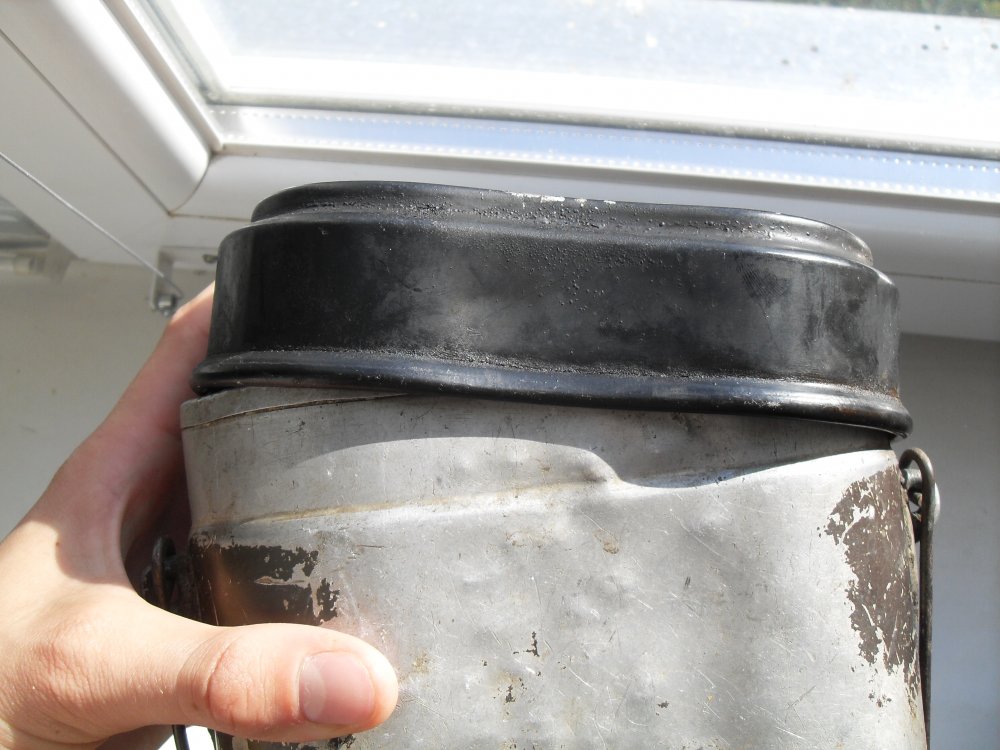

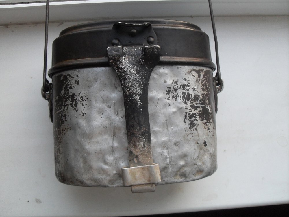

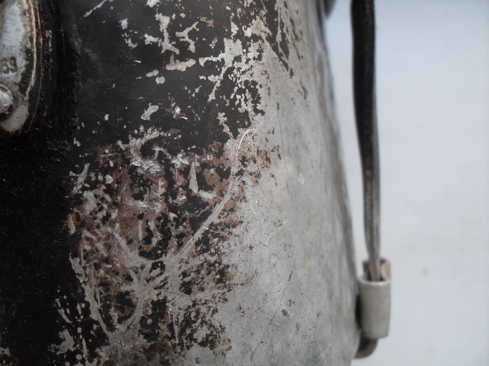

    Методом долгих выстукиваний, котлу вернул более менее правильную геометрию. Получился такой себе котел прошедший войну. Крышка оделась, и после мойки в мыле вылезла часть подписи:St .
    Осталось еще немного помыть нутрянку от грязи. И можно искать крышку и ремешка.
