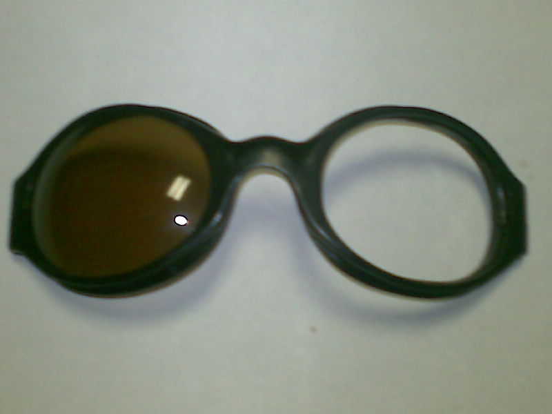

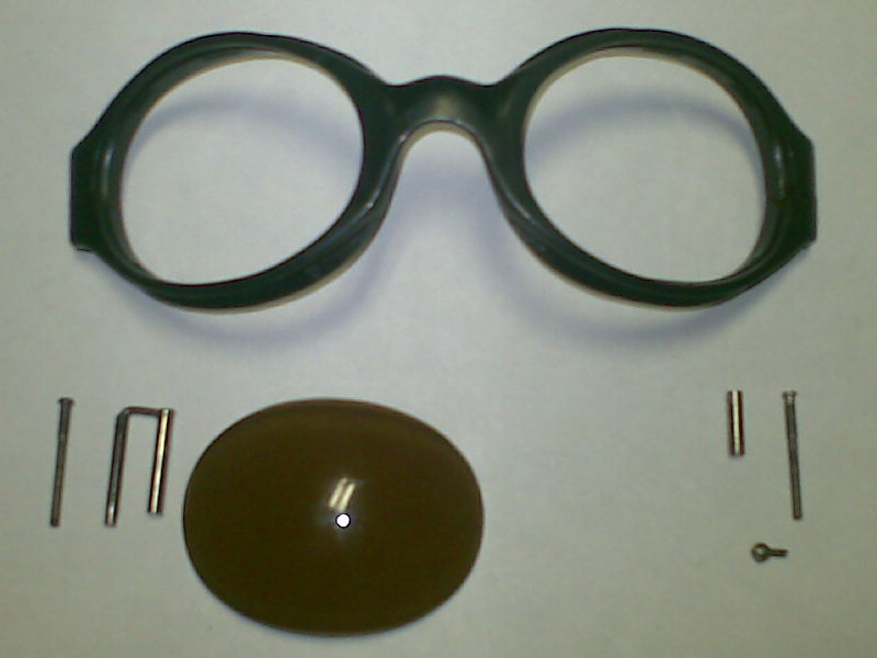

    Сегодня добрался до этих очков, найденных на немецком аэродроме. Всю ночь вымачивал в керосине - окись как не странно слезла, смог выташить одну петлю, вторая лопнула пополам и часть осталась в оправе. Болты после замочки выкрутились отверткой без особых усилий.
    Вопросы:
    1. Недостающие части петель из чего делать? (метал цветной)
    2. Реально ли заказать недостающую линзу в магазинах с оптикой?
    3. Нужны фото настоящих резинок
    Остальное по ходу.
    С уважением, Андрей.

    1. Вообще были стальные штифты,да и фурнитура.. но могло быть и из цветняка тоже..
    2. Надо идти в оптику с линзой и просить делать подобную,думаю реально!
    3.фото резинок в теме.

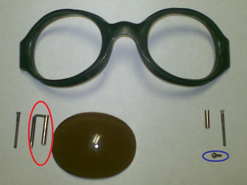

    На фото краным овалом отмечена душка в хорошем сохране, но отсутствует верхняя смычка под болт, думаю припаять, посоветуйте из чего лучше ее изготовить, здесь мне посоветовали медь:rolleyes: с последующим серебрением. На фото она отмечена синим, только с другой стороны
  5. Nikodim
    Nikodim Feldwebel
    914
    Медь мягкая,но паяется хорошо,латунь прочнее,паяется хуже.Смотря какая нагрузка будет на дужку.Линзу сделать могут,если будет подходящяя окраска стекла.
