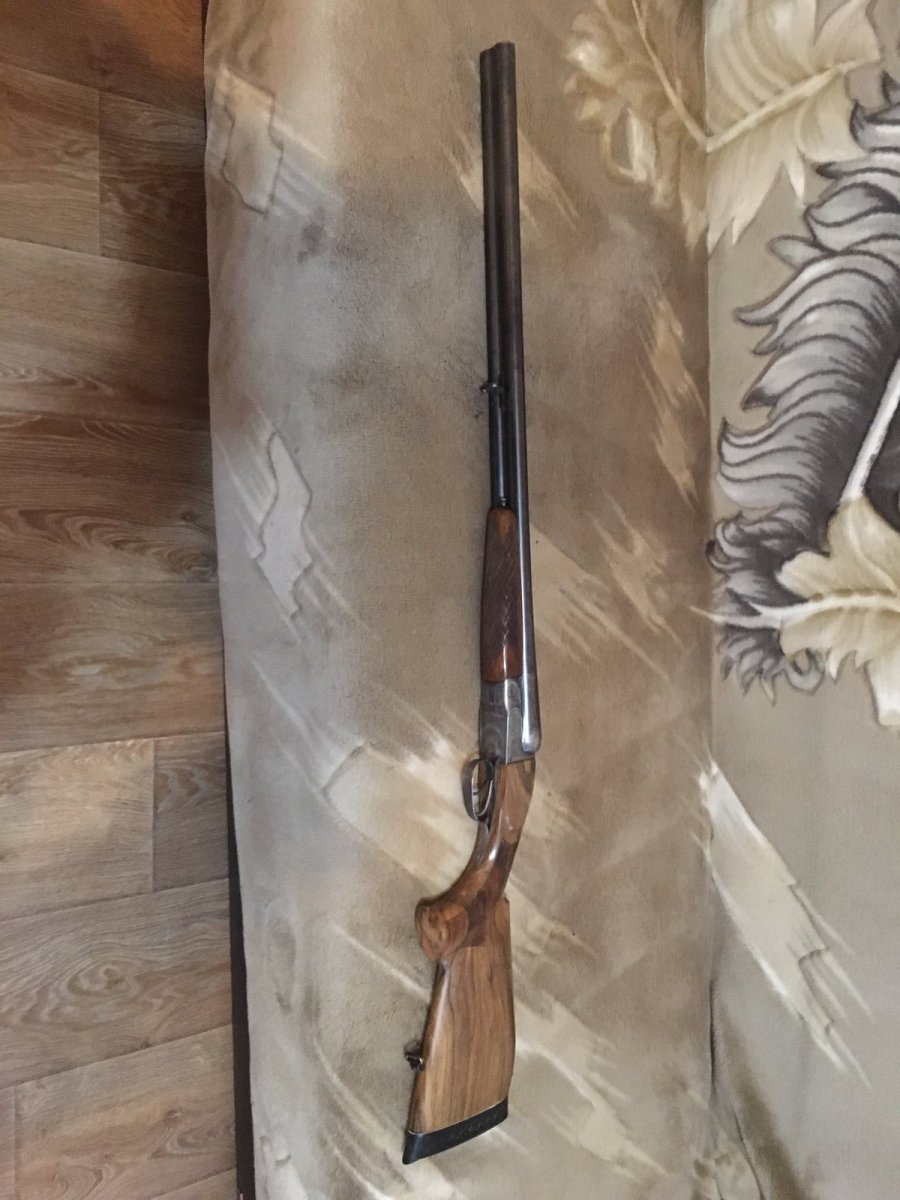

    Охотник собрался на пенсию, надумал продавать ружье, Беретта
    сколько стоит не знает, опросил помочь.
    Подскажите пожалуйста стоимость такого ружья.
    Всем спасибо зарание!

    Фото не о чём!!!! Сделаете хорошие детальные фото и я Вам оценю ружье!

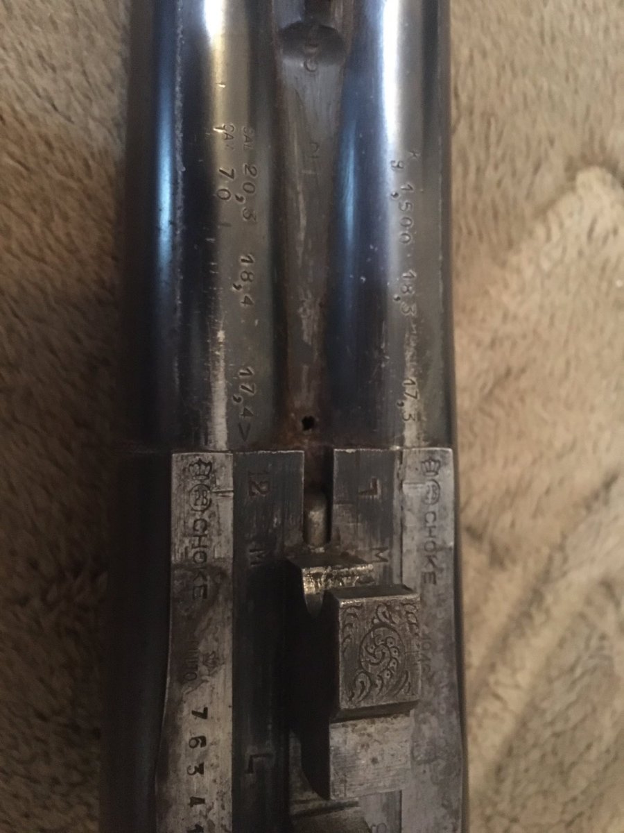

    фото колодки хорошего нет, фото подушек стволов нет..судя по муфте и надписям - 400 модель с верхним скреплением (409 если болт Гринера, судя по колдке с крылышками) ..по дате - нужны клейма на подушках.

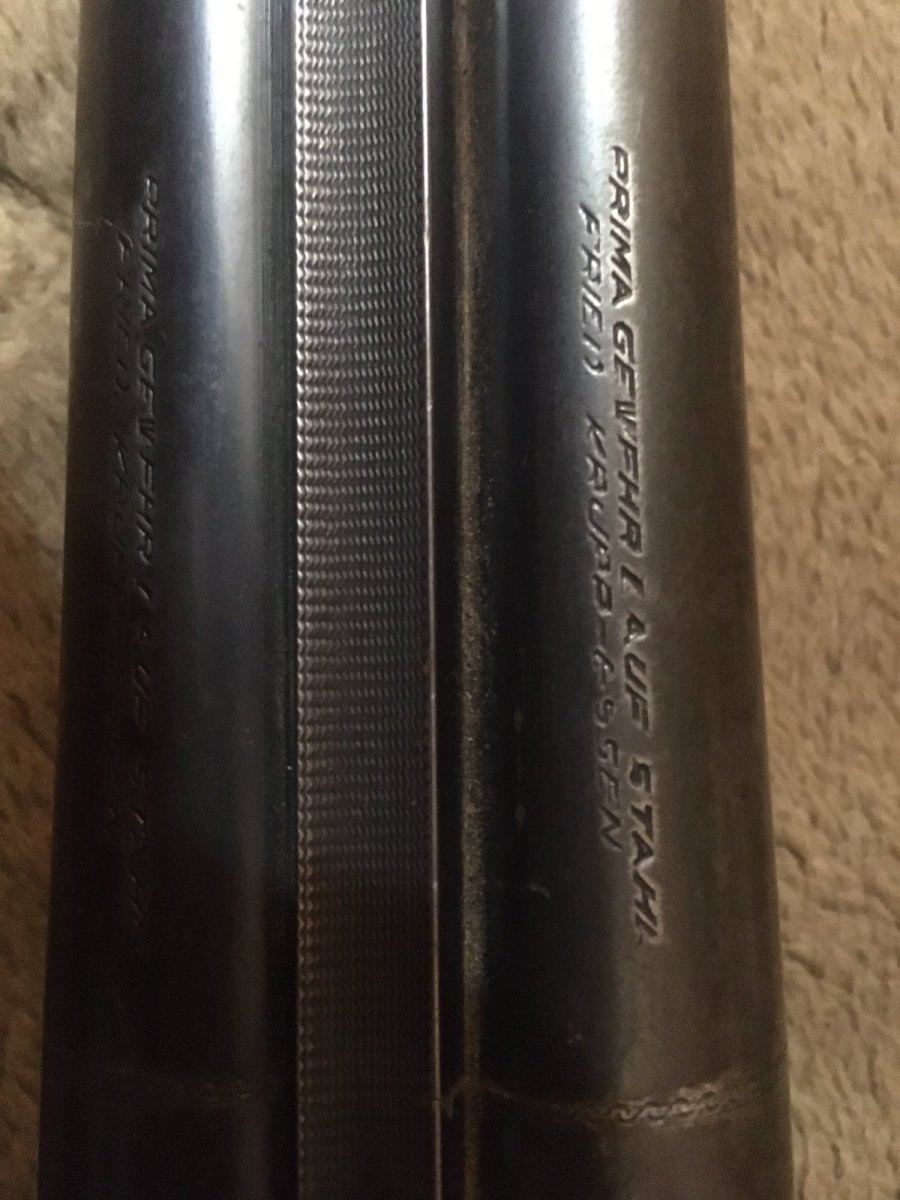

    Модель 409Е имела каленую колодку из крупповской стали, блок стволов с маркировкой "Prima Geweher Lauf Stahl Fried Krupp Essen". Была снабжена эжекторами. Предлагалась в калибрах 12 и 16, цена 1 400 лир."
    Но вопрос в том - "довойна" ли это? Клейма, камрад, клейма)) на подушках.

    подушки стволов он знает где? без обид) только резкие фото, пожалуйста. и верхнее скрепление стволов - продолжение планки. там просто отверстие под болт Гринера, или есть еще паз?я на фото размытый паз вроде вижу... Крюк передний вроде проходит колодку насквозь? Крылышки на колодке отменили в 1948 г.

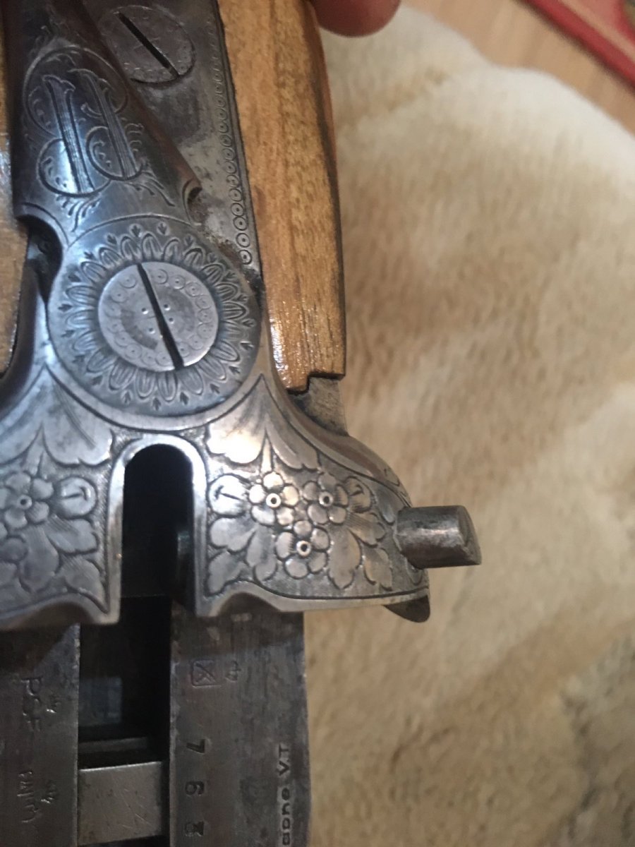

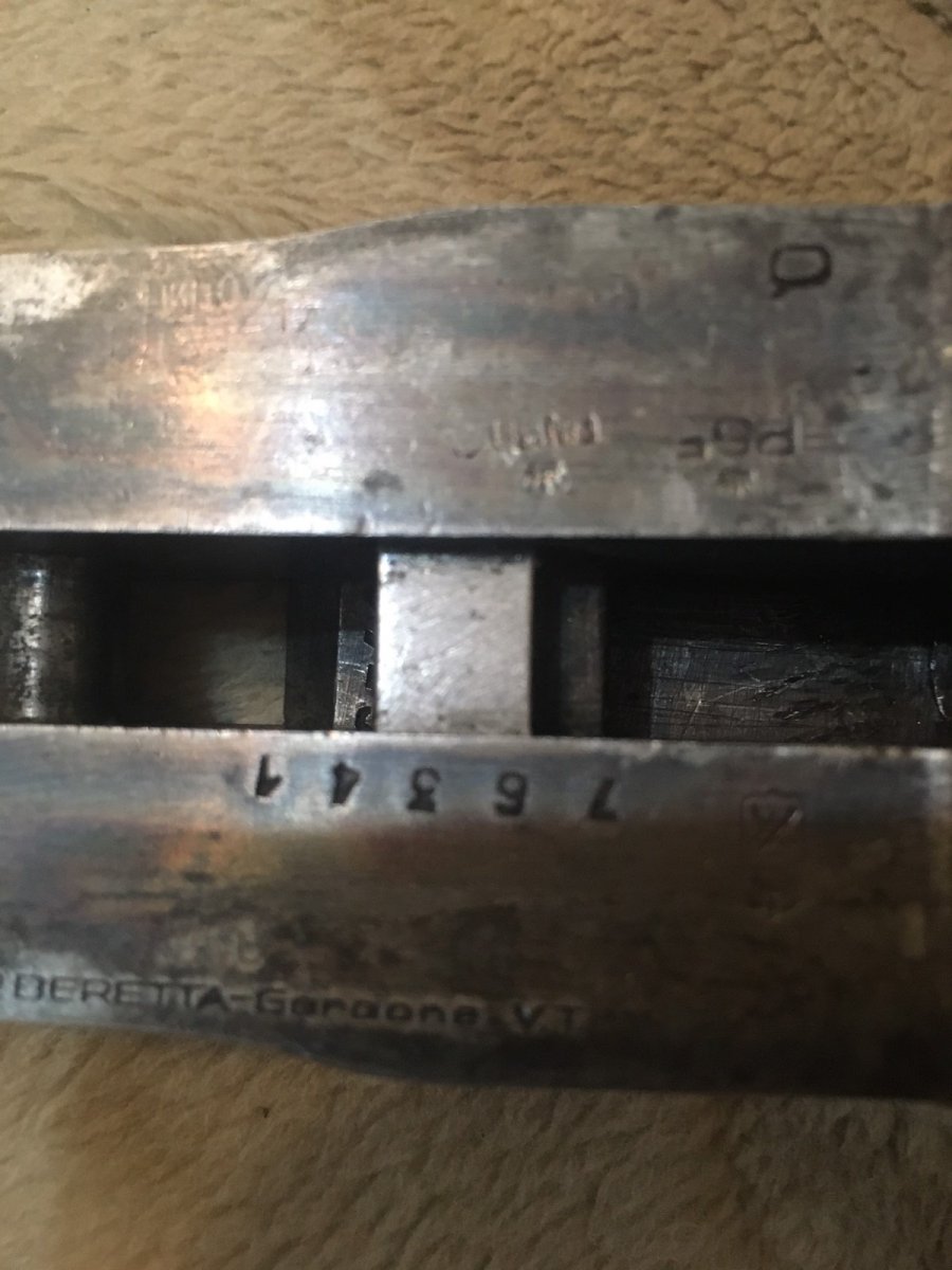

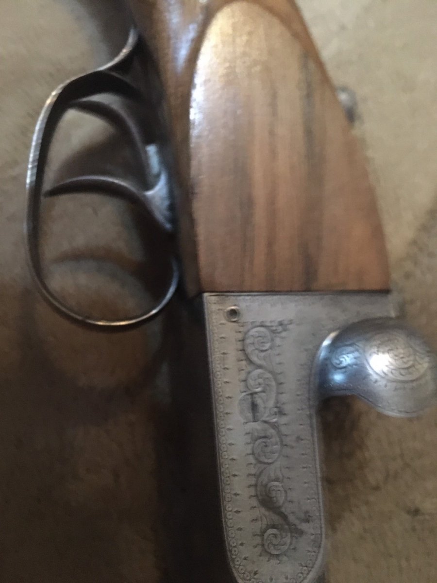

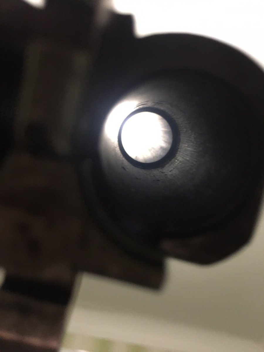

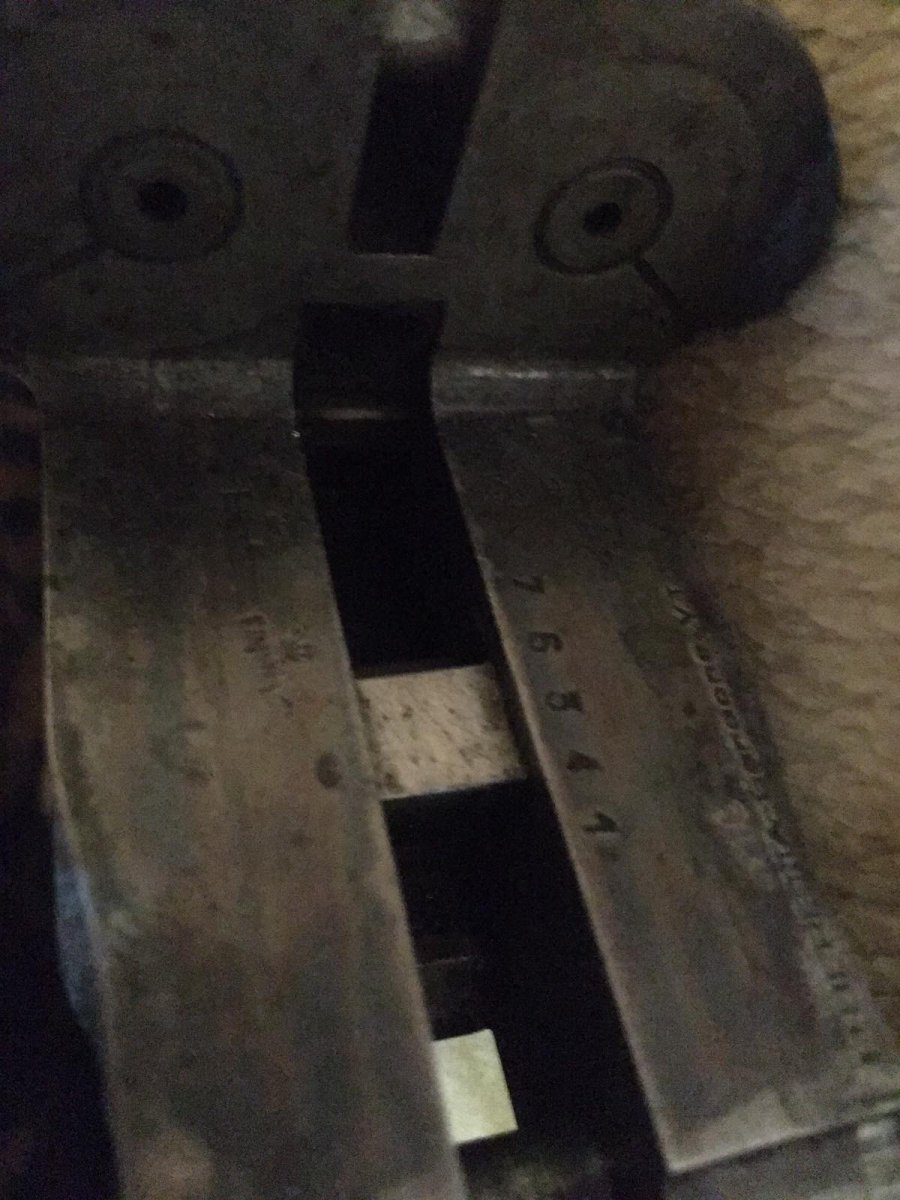

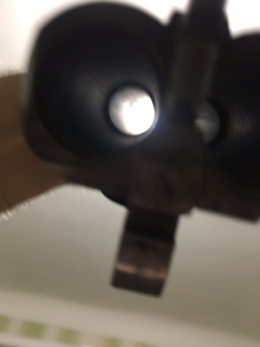

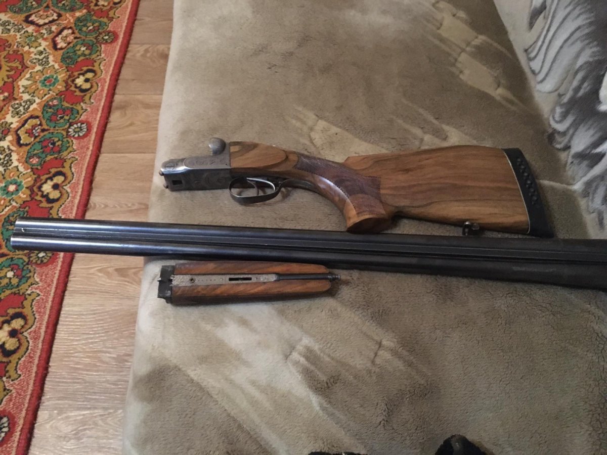

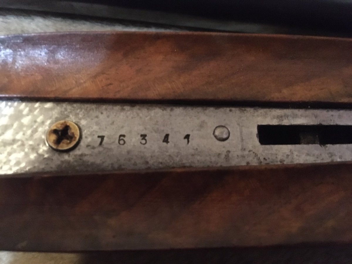

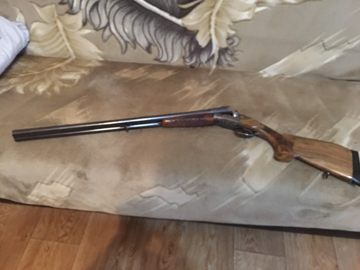

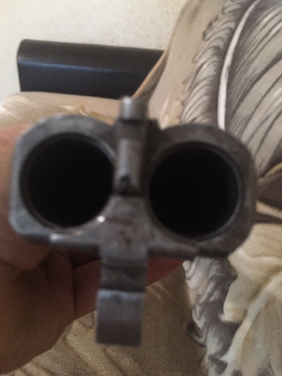

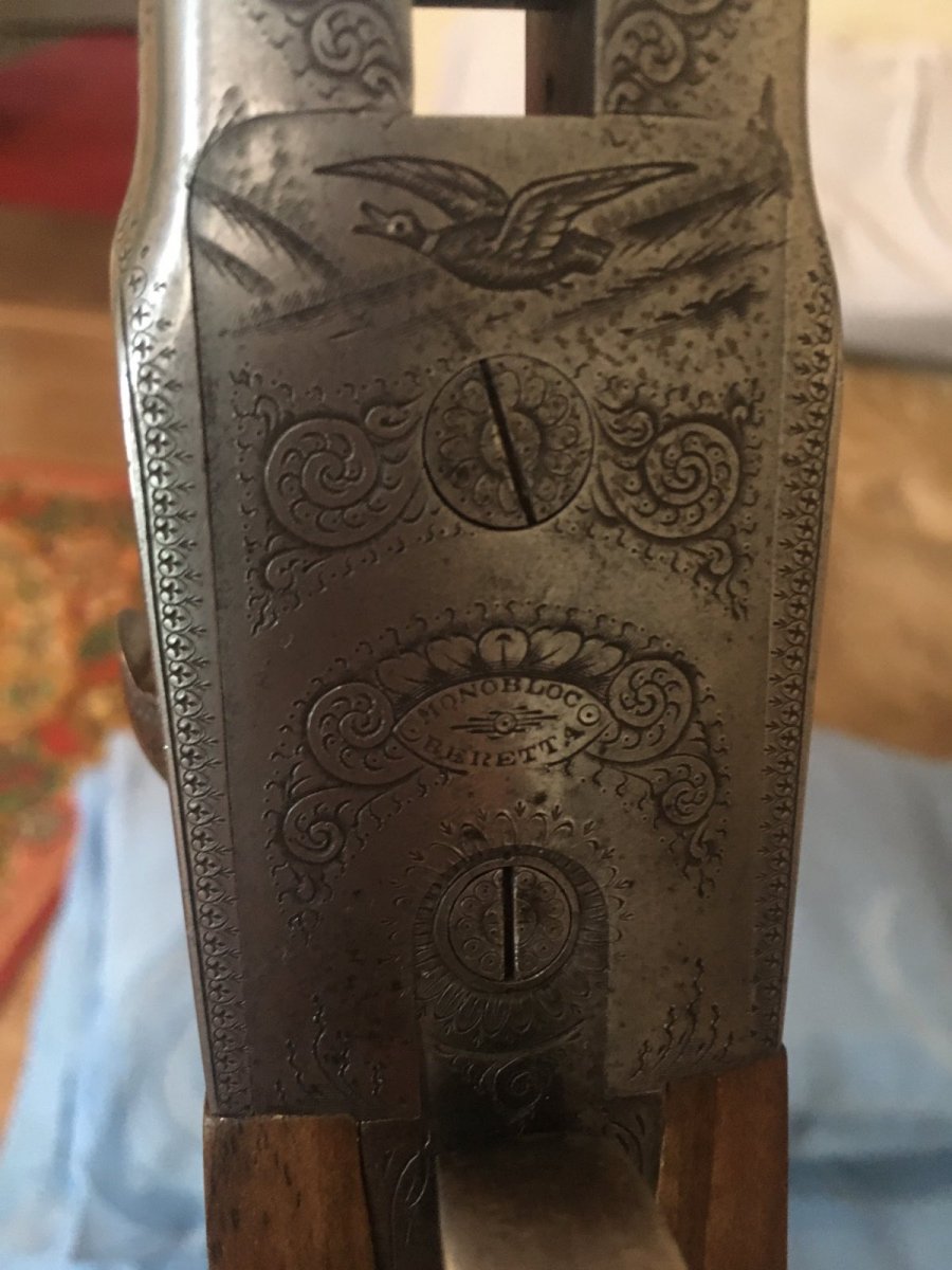

    image18.jpeg image16.jpeg image17 (1).jpeg image8.jpeg image3.jpeg image9 (1).jpeg image5.jpeg Вот прислал человек фото, качество так себе, старый человек фотографировал на телефон. Извините.
    Tiger Tigren та kley подобається це.

    Ружье так себе. Но 400-500 дол можно дать.
  12. Tiger Tigren
    Tiger Tigren Stabsfeldwebel
    1.191
    Выглядит как "сразу послевоенная" сборка - нет обычных клейм. (Для американов старались?...) Дерево, выглядит, современным, хотя хорошее.. Ружье - в принципе, очень хорошее было - для массового, по сборке - куда там ИЖам и Зулю.. Но сохран.... Сейчас едва-ли дадут больше 500 дол.(((

  18. Tiger Tigren
    1.191
    Я ж говорил - "сразу послевойна")), старый человек, еще кое в чем разбирается... Не слушайте никого, ружье конструктивно - очень хорошее, сохран не очень.(( смотрите шлицы - развернуты вроде? Это плохо(.
