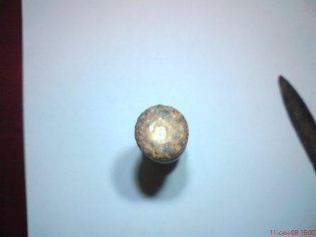

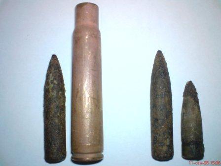

    Прошу прощения, может вопрос и для кого то покажется глупым, но раньше таких пуль я не встречал. На фото № 1: Найденная пуля на фоне маузеровской гильзы и найденная пуля на фоне пули от Мосинки. На фото № 2: донце пули.

    Русские трассирующие пули....

    Вот из «Альбома Меньшикова»:
  5. pakri2
    pakri2 Gefreiter
    69
    Ленинградская область
    Ответ: Помогите в определении пуль
    (вкратце): пули похожи на Т-30 (трассер 7,62х54R). Принята на вооружение в 1930г., начало массового производства - 1932г. В 1938г. была усовершенствована и получила новое обозначение Т-46 (по номеру завода, проводившего модернизацию).
    Аналогичный внешний вид (длинные, без каннелюры) имели пули БТ, БЗТ. Они были дальнейшим развитием трассирующей пули, в состав которой добавили бронебойный сердечник и дополнительный зажигательный состав впереди сердечника.
    Длина пули Т-30 - 38,1мм; Т-46 - 35,4мм; БТ - 40,5мм; БЗТ - 40,5мм.
    Попробуйте замерить.

    длинна пули 40,1 мм.
