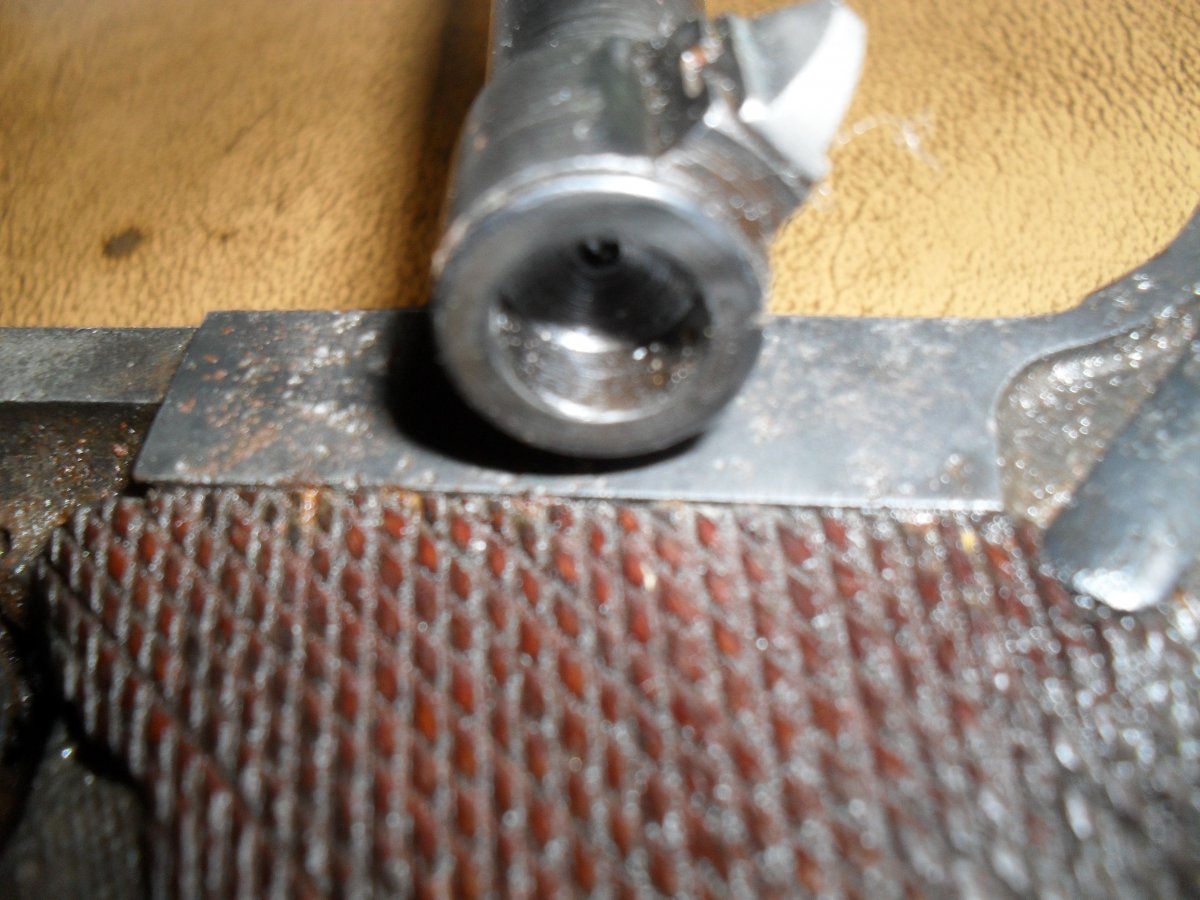

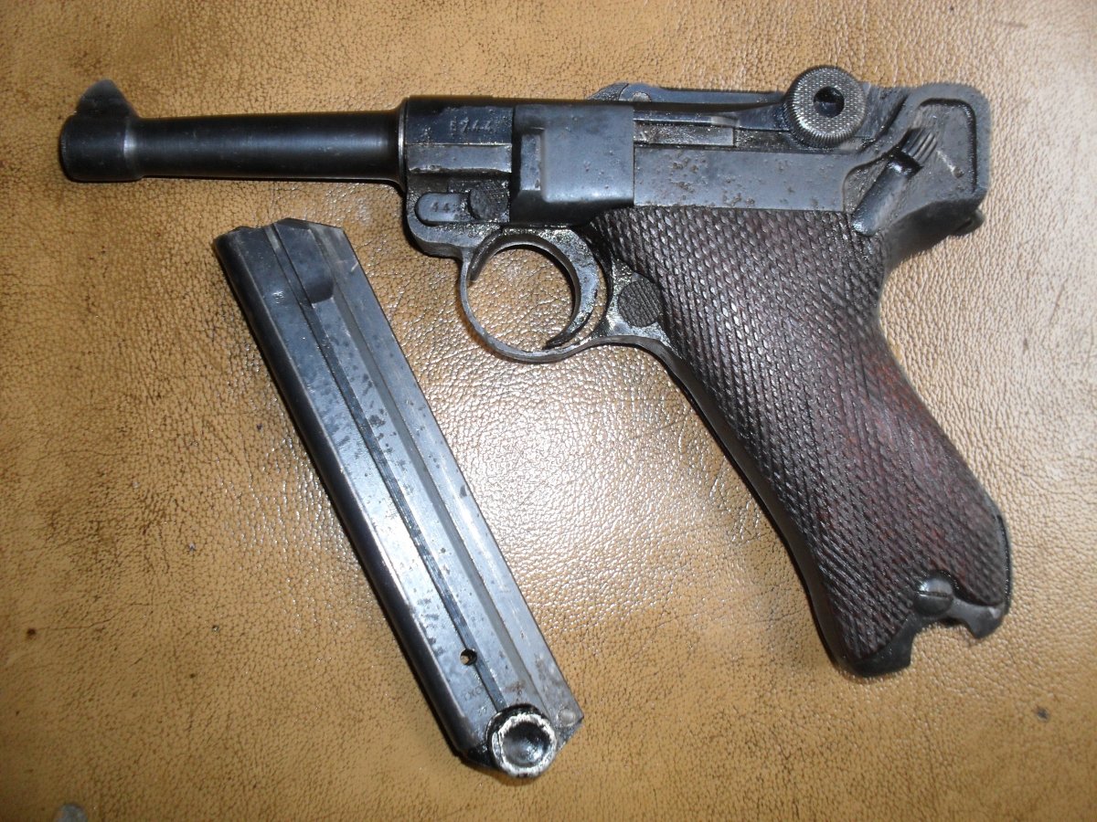

    Здравия Всем камрадам.! Вот задали вопрос,накидали кучу фото,а я не в курсах по ценам на такие предметы! Деактив- точнная копия ствола ,но без отверстия и без возможности досыла патрона.По легенде-родной ствол разорвало в руках ганса. Всё работает,затвор видно новый. Куры сидят только на магазине. С ув.

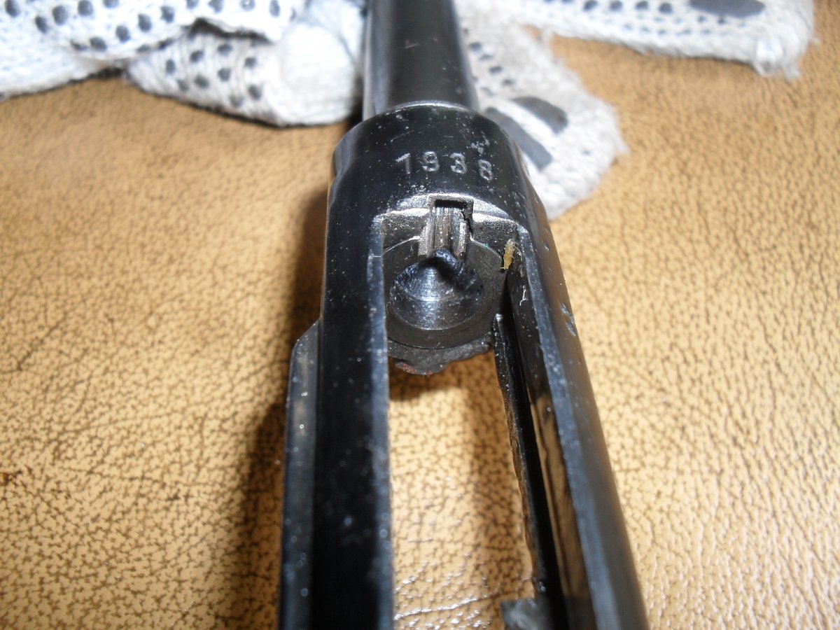

    На 4 и 5 фото чётко видно ,что он глухой.

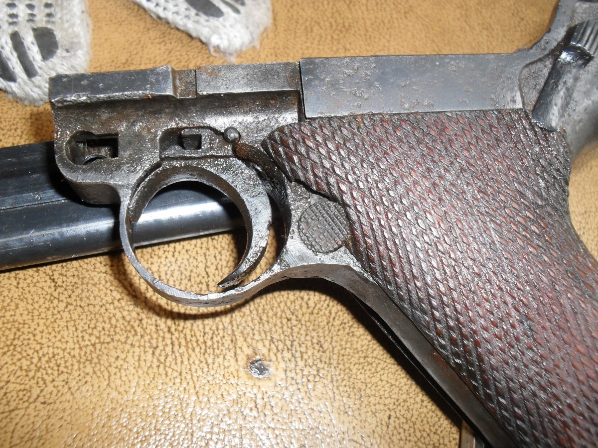

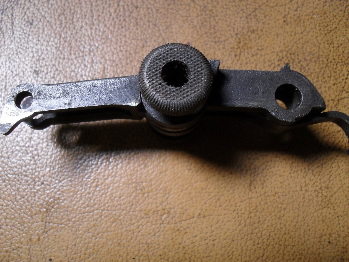

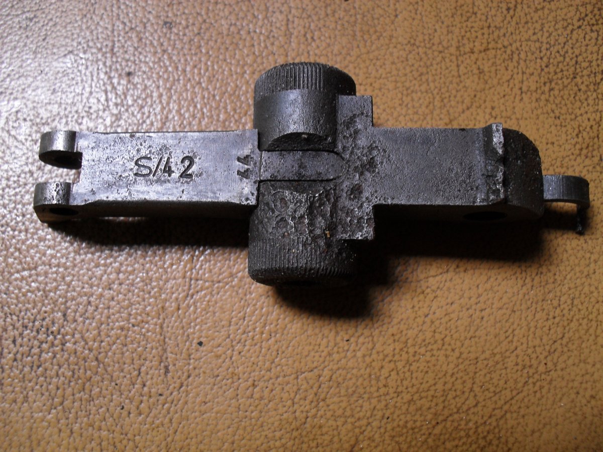

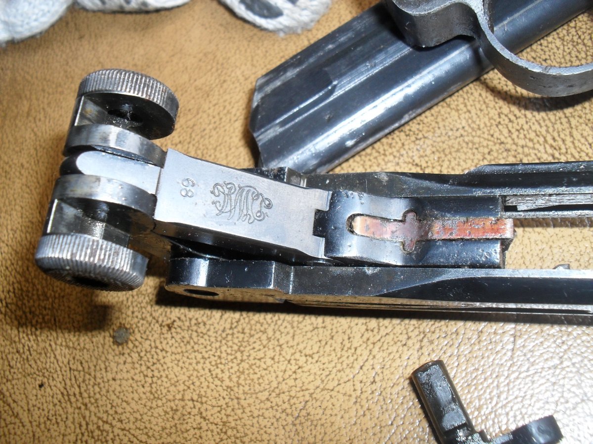

    ...похоже вместе с частью затворной группы - мотыль с шатуном не от этого пистолета - DWM прекратил выпуск еще в 1919г., производитель этого Лю - Маузер Верке, и клеймо на шатуне на 38г. должно быть "S/42".
    Остальное пока видится по родне.
    Перед оценкой хотелось бы уточнить моменты:

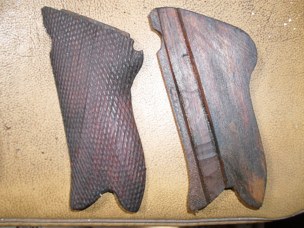

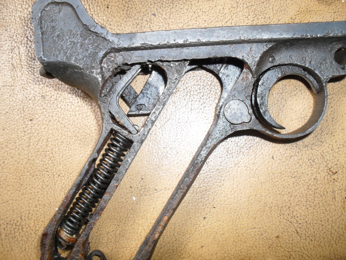

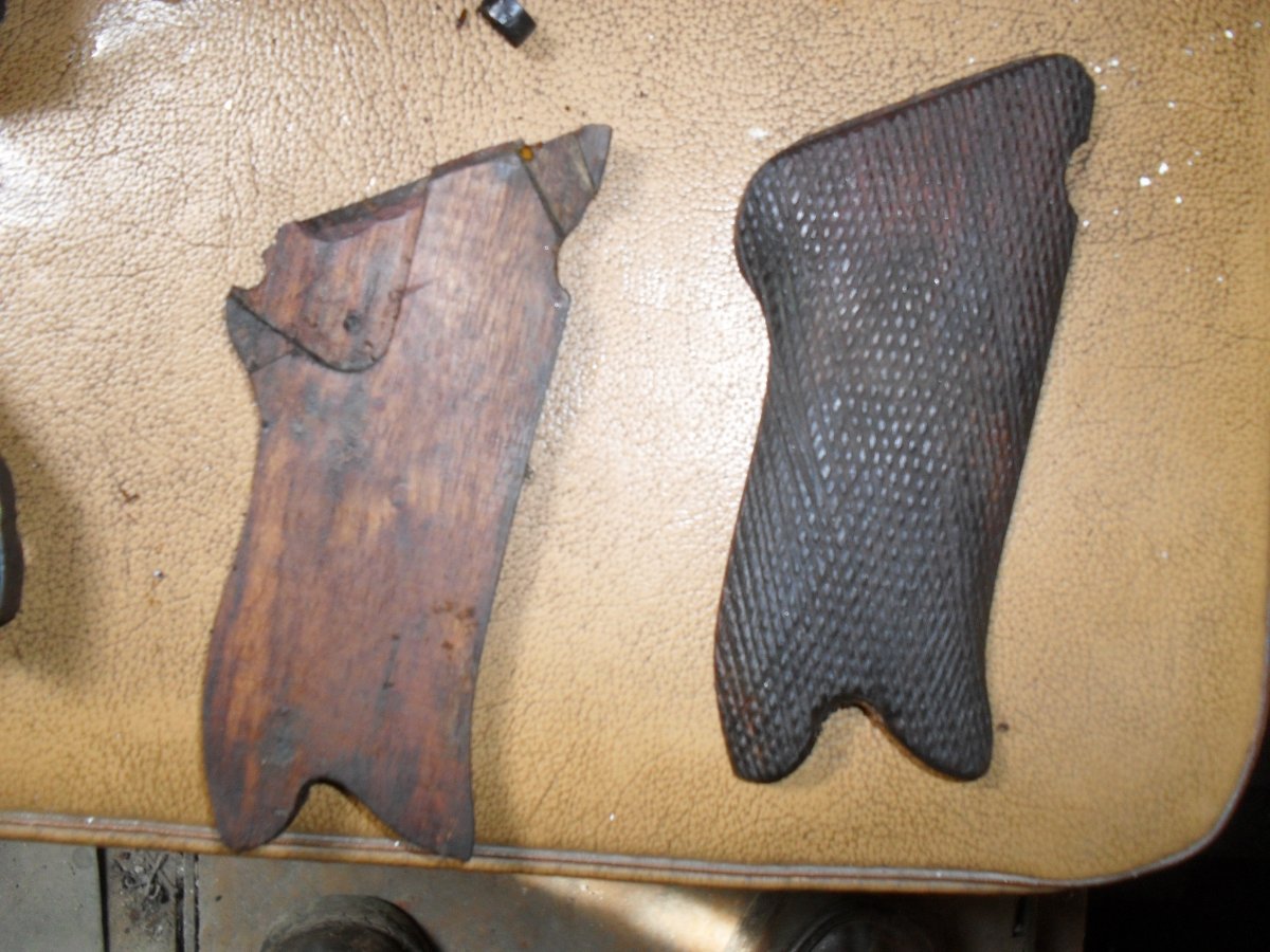

    1) Сделайте фото со снятыми накладками, покажите рамку, обратную сторону самих накладок.
    2) Внутренности личины затвора (ударник, пружина, упор) отсутствуют? Если есть тоже покажите.

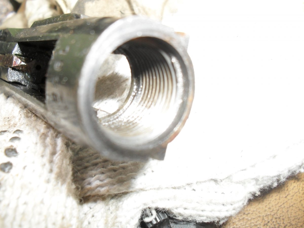

    3) Очень неплохо бы выкрутить ствол-заготовку (я думаю, это лишним не будет в любом случае, ибо с ним вещь только на полочку) и увидеть состояние резьбы ствольной коробки.
    С казенной части видно, что проточка на конус. Это муляж.
    Останнє редагування: 23 бер 2018

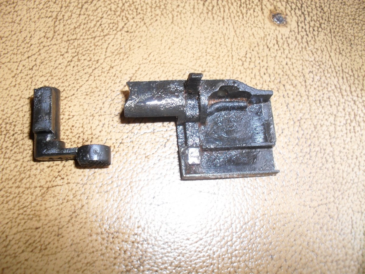

    Вот ещё . Резьба отличная.
  9. Стоход
    Стоход Stabsfeldwebel
    1.347
    Приазовье
    Нашёлся родной . Клейм не увидел. На всех деталях одна и та ж цифра 44.

    Накладки видятся не оригинальными, не заводскими - насечка ромбов гуляет (см. фото), форма и размеры их тоже не соответствуют правильным, внутренняя проточка упрощенная. Немцы так не делали.
    Это хорошо. Его и ставьте, будет по родне, а это немаловажно. А соответствующую часть затворной ДВМ можно выгодно отдельно продать, сохран ее отличный -тысячи 3 как минимум за нее.
    Витки ствольной тоже норма.
    Колхоз в виде уплотнительных шайб возвратной пружины (я так понимаю, она просевшая) дело поправимое ее заменой.

    Даже если их нет, с учетом выясненных "за" и "против" (если нет иных скрытых нюансов), стоимость такого пистолета от 14 тысяч. грн.

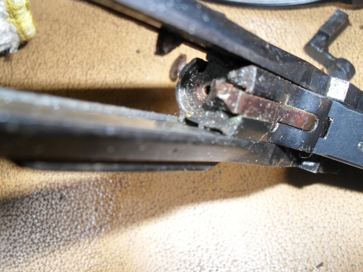

    Внутренности есть ,но побоялся разбирать. В детстве захотелось посмотреть -что внутри швейной машинки. А батя у меня ,ух и строгий был! Теперь рефлекс срабатывает! В общем боюсь,что не соберу. Вы тоже строгий,но справедливый!

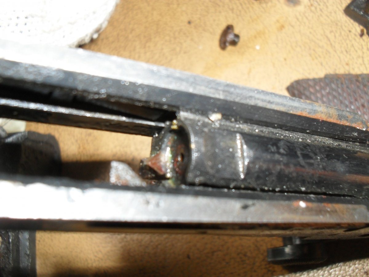

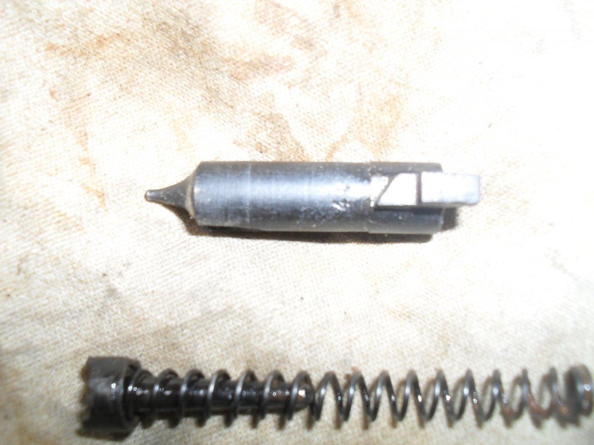

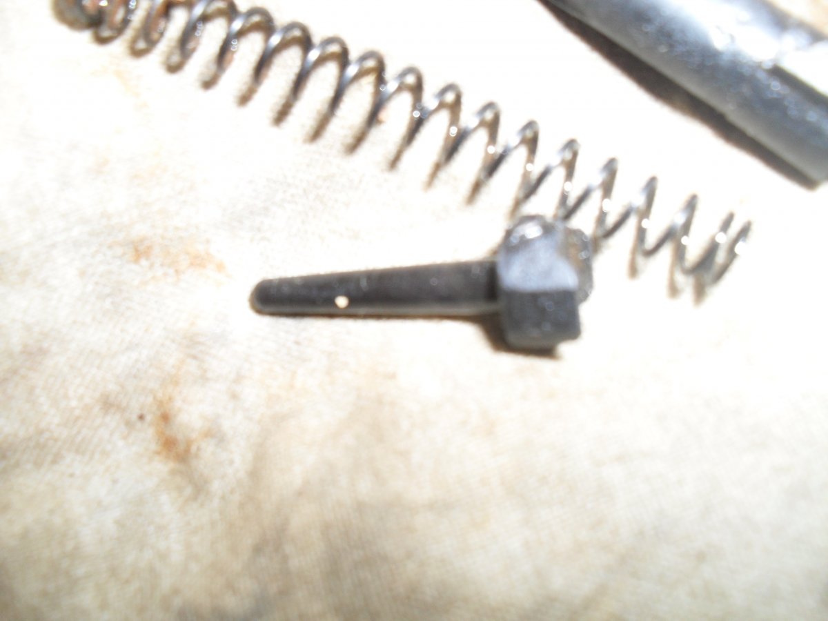

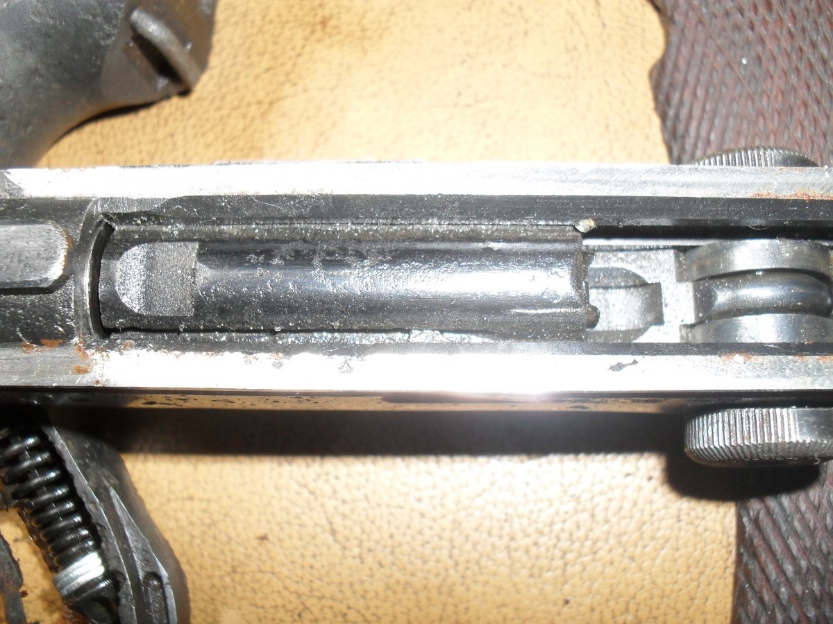

    Так там разбирать не чего, или Вы не о том думаете. На фото личина, бойка не видно (по фото), значит ударника нет или самого бойка, либо пружины, и ударник, если конечно есть, болтается внутри.
    Возьмите плоскую отвертку и с обратной стороны личины проверните упор (по стрелке) до совмещения проточек. Он должен легко вынуться. Если есть - покажите вместе у упором.

    И это радует ) Впрочем, как и сохран. Если длина пружины дотягивает до 45 мм (новая 53), то можно считать ее условно годной.
    Добавлю смело еще 1000 грн.
