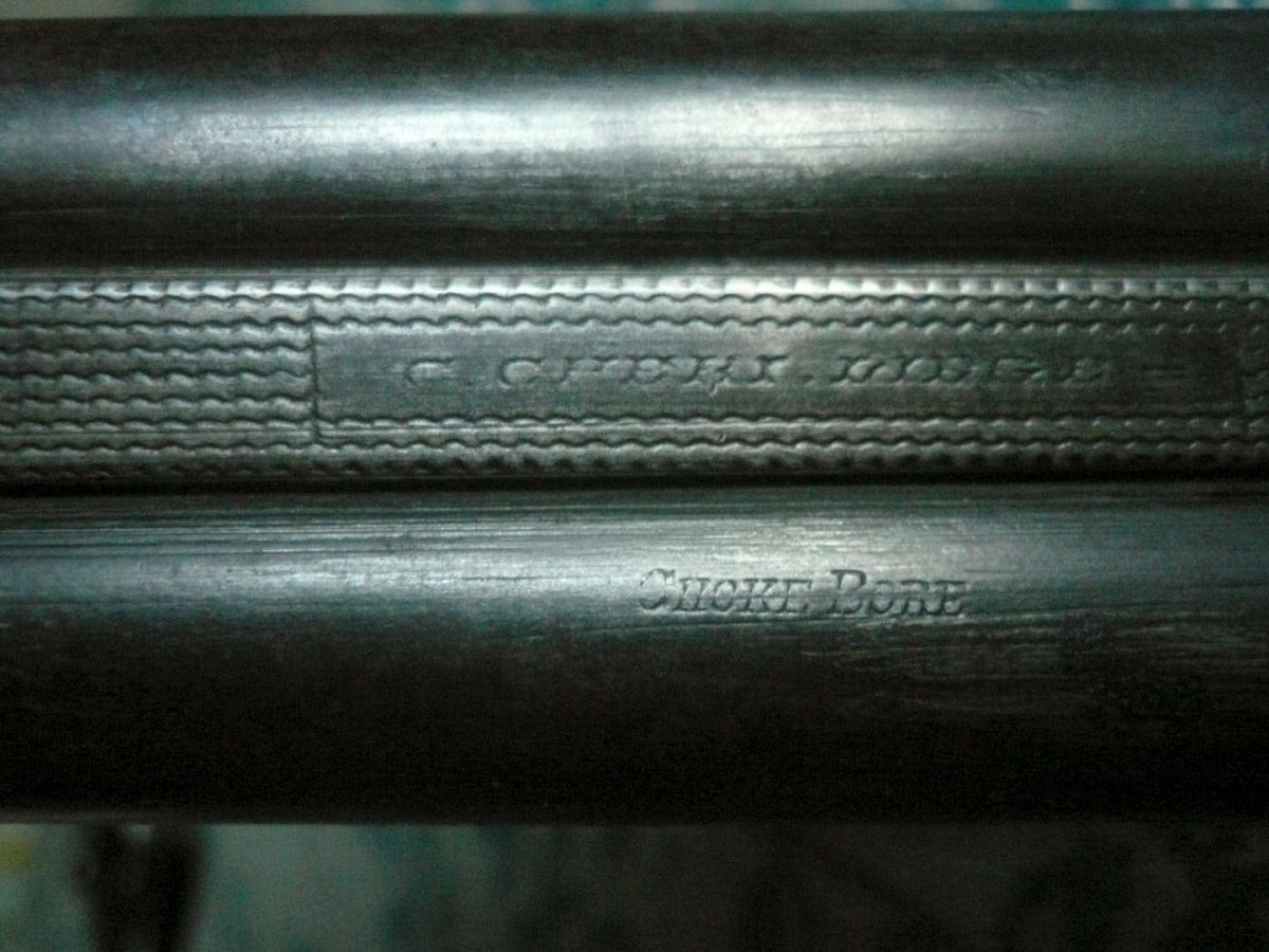

    Помогите установить название и год выпуска бельгийки. 28 калибр, 65 мм патронник, 75 см стволы, курковка, клейма испытания Льежа. Прошарил всю литературу которую имею, нашел значения многих клейм, но ответа по поводу названия или г.в. не нашел. Не могу найти значение клейма "GR" на стволах, "С 4" на спайке стволов и на казеннике и число "24" на спайке стволов(возможно это и есть год выпуска), принадлежность надписи на левом стволе "CHOKE BORE". Возможно в номере (какому-то из двух) есть шифровка года выпуска. Буду благодарен за любую информацию!

    Что касается ружья: бельгийское дробовое ружье рядового исполнения первой четверти 20 века.
    "CHOKE BORE" означает, что это ДРОБОВОЕ, а не пулевое ружье. Т.е. стрельба калиберными пулями из него категорически не рекомендуется. Подобная надпись дублировала подствольную маркировку, скрытую цевьем и колодкой, чтобы покупатель, взяв его в руки в магазине, сразу понял что к чему.

    Клейма "С 4" на подствольных крюках и колодке - технологическое клеймо, обозначающее подогнанную пару.
    "24" и "GR" на межствольной планке тоже технологические клейма сборщиков ствольных блоков.
    Клеймо, обозначающее год, не нанесено или затерто, что, впрочем, не мешает примерно его датировать.
    А вот клейма испытаний дымным порохом очень отчетливо намекают на то, что стрелять патронами с нитропорохом из него нельзя во избежание порчи раритета и увечий стрелка. :beer:

    ...уточню, что левый ствол имеет дУльное сужЕние "CHOKE" (чок), правый (видимо) -цилиндр...

    Верно, могло быть и так. Но данный экземпляр чоковый на оба ствола - смотрите девятое фото. Там выходные диаметры в милиметрах.
