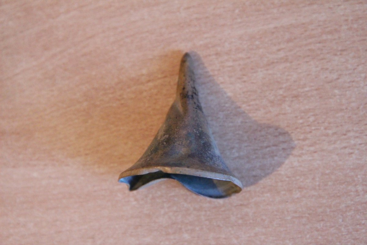

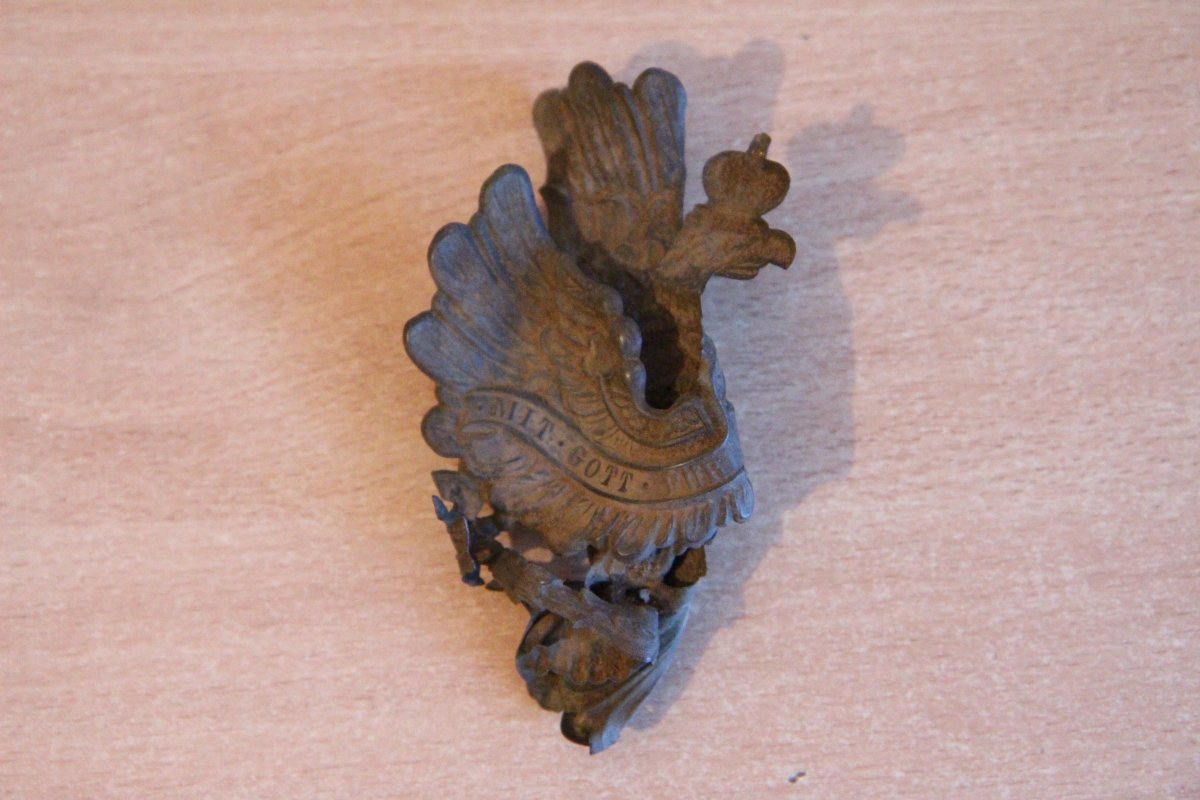

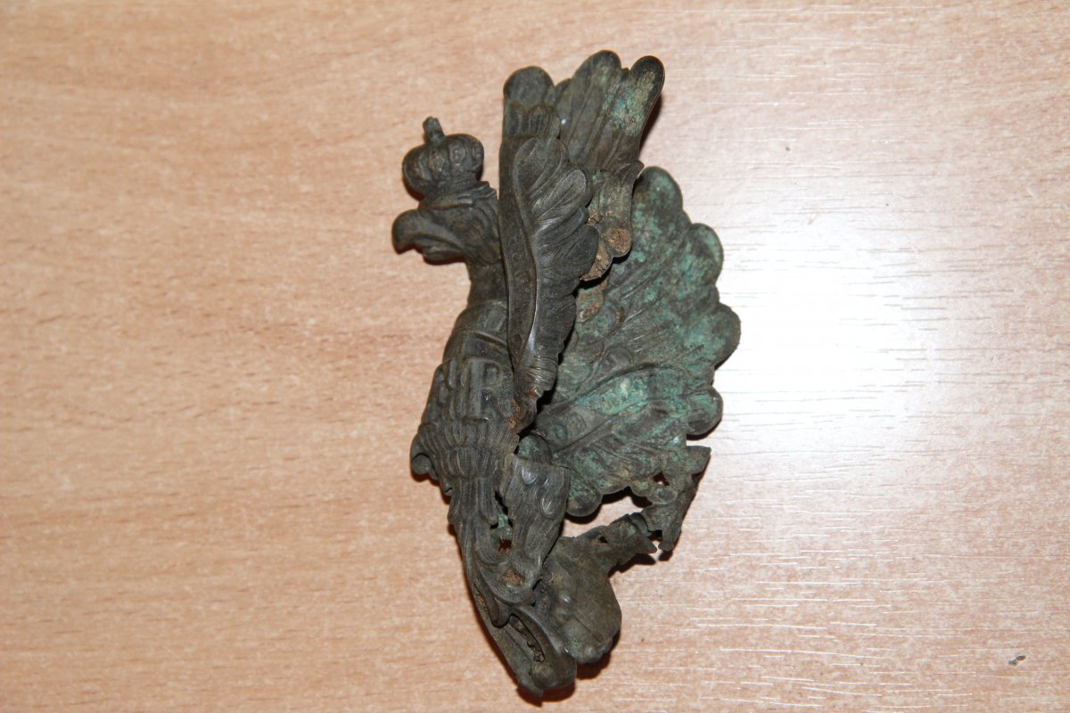

    Знатоки, подскажите, пожалуйста, как правильно расправить смятого орла с пикельхельма? Ну и сам пикель заодно. Надеюсь, еще не все потеряно и находки можно привести в человеческий вид.

    Да элементарно. Нагрейте до малинового цвета, дайте остыть, а потом не спеша распрямляйте пальцами, затем орла на куске толстой резины выпрямлять спичками, зубочистками, деревянными палочками и т.д. до окончательного состояния. Для окончательного выравнивания пики желательно изготовить на токарнике отправку в виде вогнутого конуса и резиновым молотком не спеша выводить форму, закрепив оправку в тиски. При выпрямлении могут появиться трещины, а также разломы (за сотню лет латунь может потерять пластичность), тогда придется паять медно-фосфорным припоем.

    Греть придется несколько раз,будьте к этому готовы.Как и к тому.что трещины могут проявиться (они там уже есть но пока не видны).
