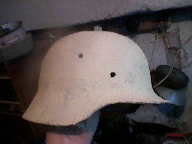

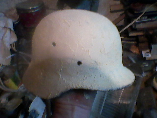

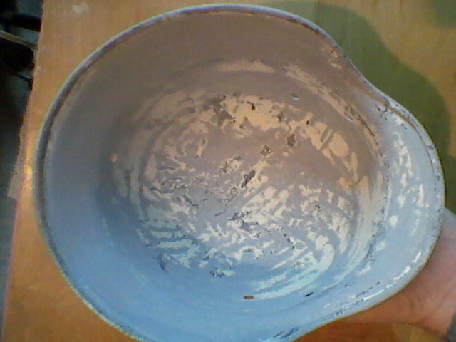

    Доброго времени суток,камрады!Понимаю,что на эту тему есть множество тем,но всё же..Вообщем взялся я восстанавливать свою первую ганс каску,почистил от ржавчины(лимонка+щётка по металлу+преобразователь ржавчины),залатал прогнившее место эпоксидкой и стеклотканью,получилось для первого раза более-менее,ИМХО.А вот со шпатлёвкой я и напартачил,недовёл до идеального состояния мелкой наждачкой,хотелось за выходной быстрее подготовить под покраску,чёрт меня дёрнул погрунтовать,думал грунт огрехи скроет,вообщем спешка до добра не довела,все бока вылезли наружу:confused:.Уважаемые товарищи,подскажите как выйти из положения-счищать наждачкой грунт и дошпатлёвывать,или можно шпатлевать по грунту?И ещё-чем лучьше шпатлевать каску изнутри(я пробовал резиновым шпателем,но всё равно углами нанесённый ранее слой портит)?Заранее благодарен за любой совет.

    Шпаклюй по грунту и затирай наждачкой под струйкой воды,а для внутрянки подреж шпатель

    С помощью грунта как раз и проявляют мелкие неровности. Шкурьте спокойно, потом ещё раз прогрунтуйте.

    Сам стакой проблемой сталкивався. главное терпение)) На грунт шпаклюйте,затирайте,и так далле пока исчезнут косяки.

    После окончательного просыхания/кристаллизации грунта пройдитесь по нему наждачкой (поверхность должна приобрести шероховатость чтоб последующий слой шпатли лучше держался) и начинайте шпатлевать. После высыхания шпатлевки и "выведения" поверхности смело покрывайте касон тонким слоем грунта и опять ищите огрехи, и так до идеала. В этом деле главное не спешить - эта железяка 70-т с лишним лет ждала "второго рождения" так что думаю еще пару недель/месяцев вполне потерпит....

    Грунт всё же лучше сошлифовать.Не очень удобно потом вышлифовывать.Наплывы получается из шпатлёвки.Но,если сильно хочется,можно и по грунту.
    А внутрянку удобно шпаклевать силиконовым,широким шпателем.Хорошо прижимая,в разных направлениях,тонким слоем.Легче несколько раз прошпаклевать и сошлифовать тонкий слой,чем один толстый.

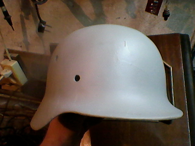

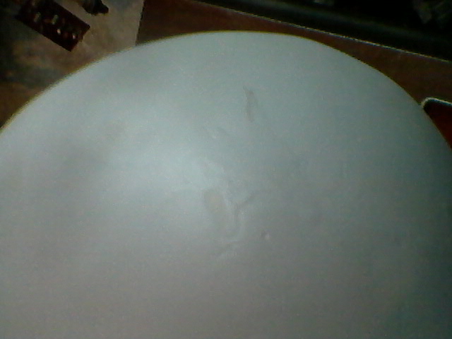

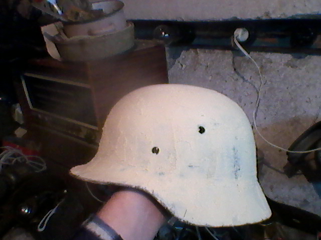

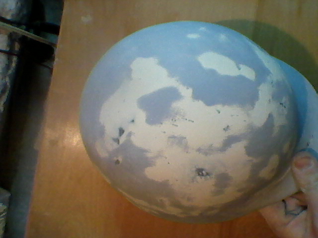

    Сегодня пробовал исправить мои косяки-получаеться:beer:Ещё раз огромное СПАСИБО камрадам за помощь!И предоставляю,так сказать,фотоотчёт о проделанной работе:)Вот результат самой первой шпатлёвки(воистину первый блин комом:)) Фото0093.jpg

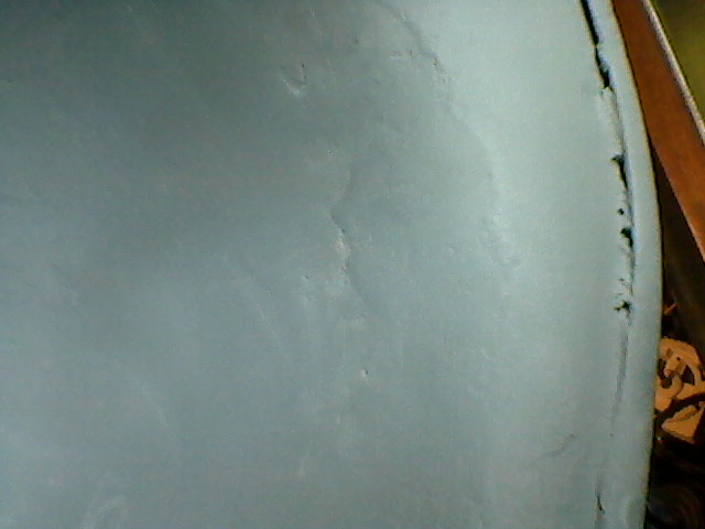

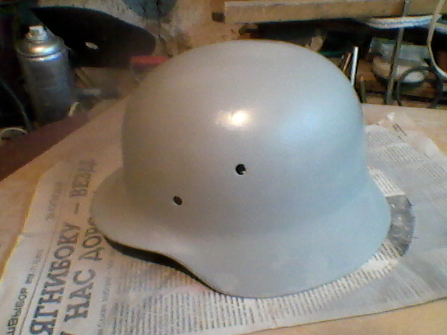

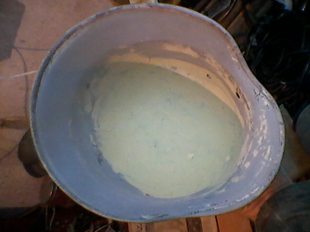

    Потом она же после грунтовки
    Фото0392.jpg [/ATTACH]

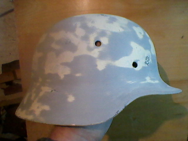

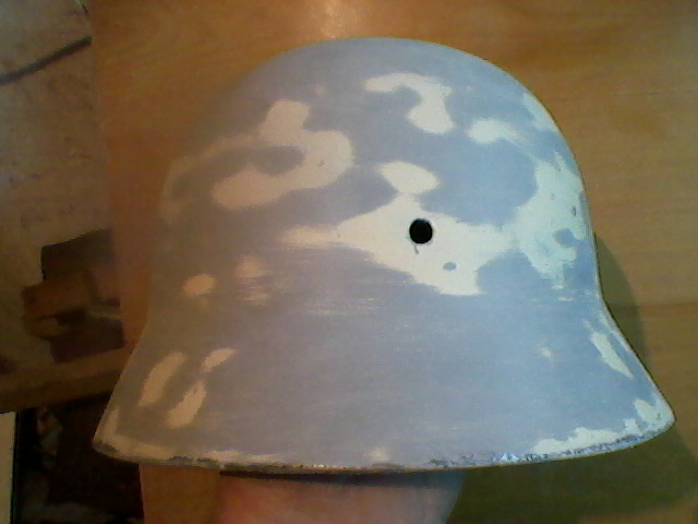

    Из под вальца уберите остатки шпакли,косяки которые показала проявка,опять шпаклюйте.Только не налаживайте такой толстый слой шпакли,шпакля должна быть только в раковинах.С ув

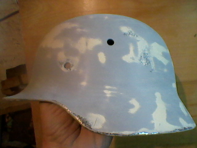

    Затем по Вашим советамзашкурил и изнутри тщательнее дошпатлевал:)

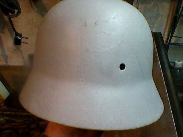

    Сделал.По краю вальца прошёл ножом и уголком сложенной наждачки.Как это всё дело высохнет,ещё раз подправлю мелкие дефекты,а там посмотрим:)А насчёт шпатлёвки я конечно переборщил как-то:rolleyes:Учту на будущее:)

    Ну это совсем другое дело,а уже надумали какой род войск,будите каску делать.С ув
