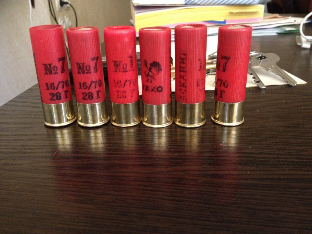

    Начал снаряжать закруткой,гильзы которые были завальцованны звездой, получилось убого кто подскажет что Днлать

    Можно ли так стрелять ? Толко без подколка если можно

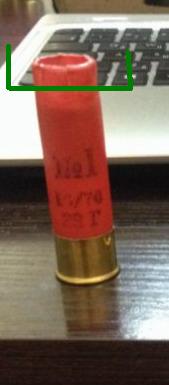

    не стоит рисковать,фото торца есть?

    А в чем риск?

    так судя по фото они вообще не закатанные?справа нормальный слева не понятно что
  7. _AURUM_
    _AURUM_ Major
    2.532
    Запоріжжя Україна
    после "звезды" закатать красиво вряд ли получится, во первых под звезду идут гильзы с тонким дульцем(там как бы раструб) , под закатку дульце толстое, во вторых катать можно и те и те, но как минимум, нужно распрямить дульце, делается это слегка конусной, подогреваемой паяльником оправкой, либо так : http://www.uahunter.com.ua/forum/prodam-prisposoblenie-dlya-ravnivaniya-plastikov-gilxz-t66479.html

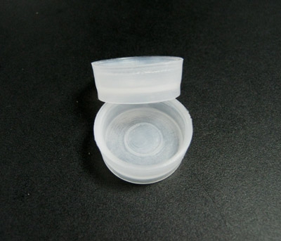

    А можно не обрезать, выровнять край гильзы путем нагревания, купить пластиковые вставки-заглушки на дробь и затыкать ими. Они мм 5-7 высотой, как раз подойдут.

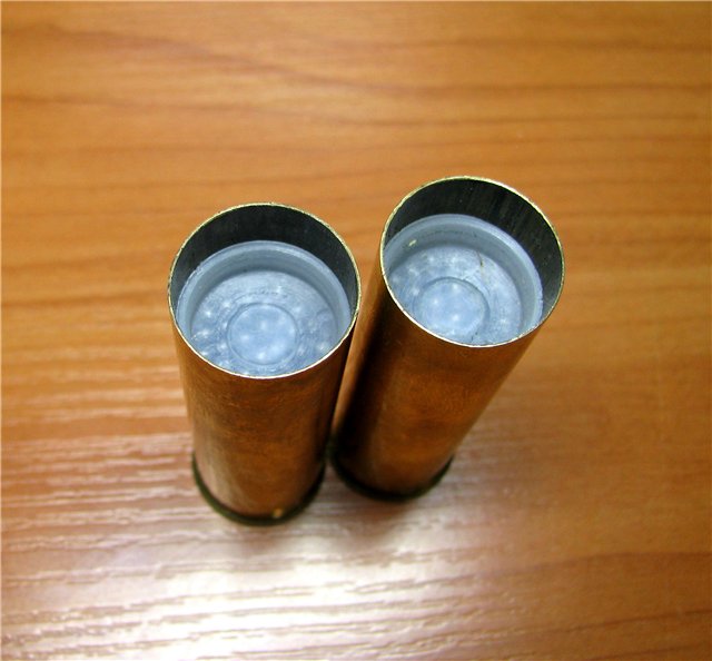

    Переходите на латунь и будет Вам счастье.

    Существуют специальные полиэтиленовые колпачки-дробовые пыжи.Есть для пластика и для латуни.Если дульце гильзы раненое-брать для латуни и запрессовывать навойником на дробь.

    Класс а где такие калпачкм можно купит ? Цена?
  17. Pimpf
    Pimpf Leutnant
    3.529
    Сходи в охотмагазин-всё узнаешь.
