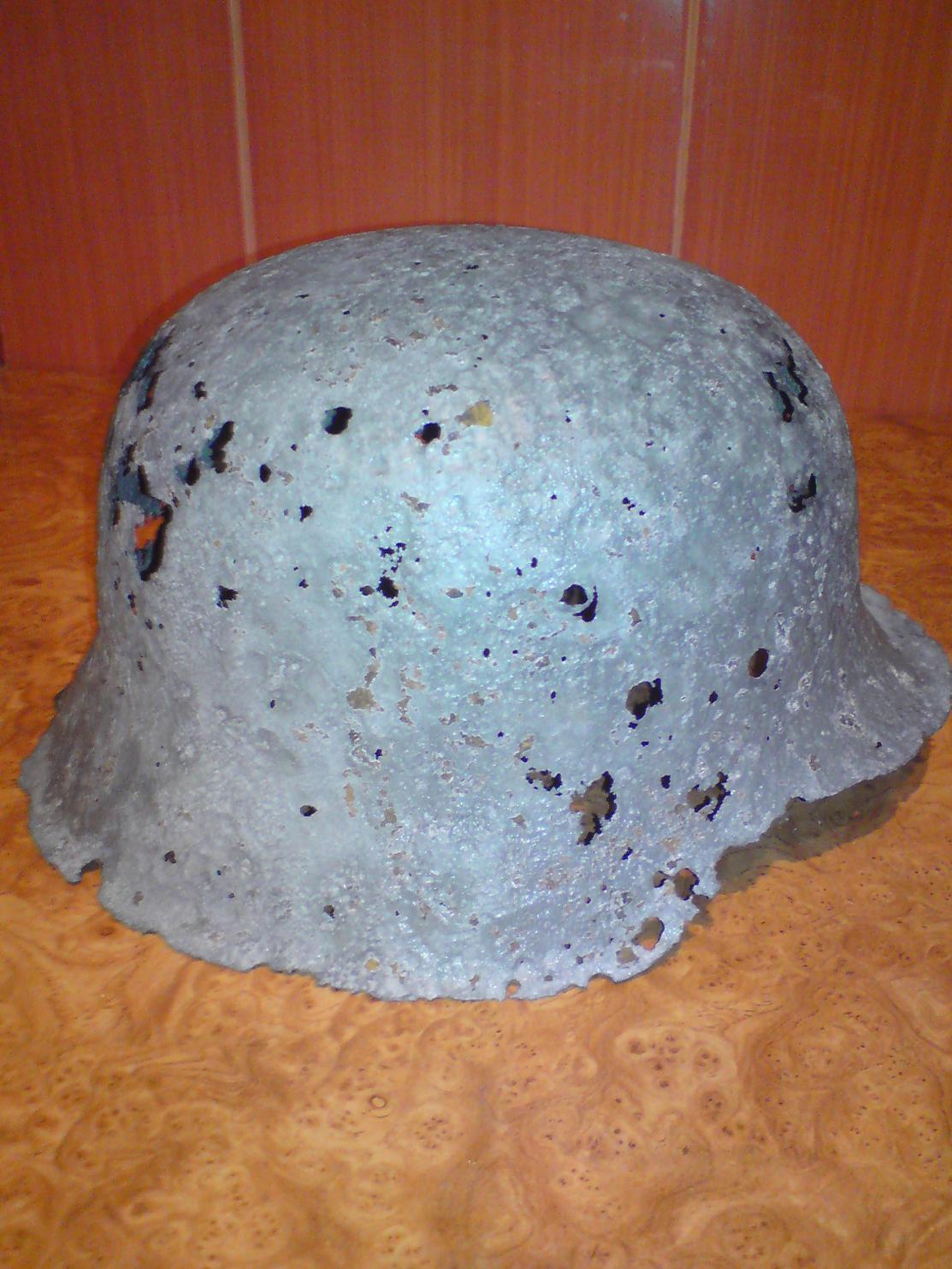

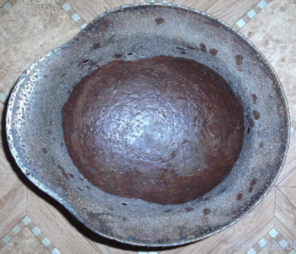

    Приветствую камрады! Вот такой касон завалялся, решил дать ему вторую жизнь. Каска после кислоты и вскрытия преобразователем ржавчины. Что делать дальше, подсобните советами, уж больно метал исхудал!

    сварка, пайка.... очень сложно востановить отбортовку..(края шлема), потом шпаклевка, грунтовка, покраска... в этом разделе.. есть много тем с описанием ресставрации.... есть мастера... которые каски с кусочков собирали))))))))))) почитай раздел....
  4. Thomzen
    Thomzen Stabsgefreiter
    425
    Таганрог
    Влад, сварка тут вряд поможет, металл гореть будет. Клеить разве что или паять. Но похекаться с ней капитально придётся.

    Да уж... Если уж очень хочется восстановить-попобуйте изнутри на куполе подработать и восстановить касон эбокситкой со стеклотканью, ибо варить будет трудно если меалл, как было сказано, тонкий (аргоном разве что - но дорого). Отботовку - паять и выводить холодной сваркой а уже потом шпатлевать (сначала стартовой - со стеклотканью, дальше будет видно). Думаю вкратце только так. Работы много но если есть желание-попробуйте, и удачи!

    Сделать сложно, но можно.
    Отбортовку нужно восстанавливать при помощи паяльника.
    Запасайся латунными пластинками, припоем и флюсом. Не забудь про нервы :D
    Холодную сварку для этого не советую, т.к. имеет конечную и ограниченную прочность - при ударе краем может просто отлететь...
    Дыры большие на куполе можно или запоять, или перекрыть стекловолоконной шпатлёвкой с армированием, эпоксидкой.
    Лучше будет напоять сетку из металла и по ней ложить шпатлёвку или заливать её эпоксидкой...
    Некрупные дыры хорошо убираются холодной сваркой, пайкой.
    Потом покрытие сыпи и свищей шпатлёвкой со стекловолокном, ну и дальнейшее шпатлевание шпатлёвками без наполнителей.
    Сварку горячую применять даже не думай, я пробовал - на таком касоне только гореть будет, даже на самом малом токе.

    Если позволите. После отдельной работы с большими отверстиями,вам изнутри купол можно вот так холодной сваркой покрыть. А вот края отбортовки я бы только паял.

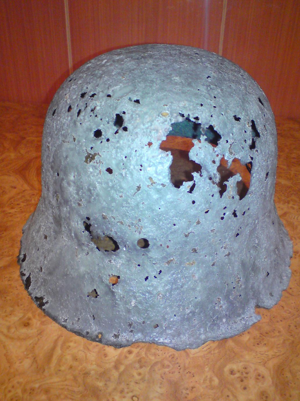

    На фото что в середине,(первый пост) каска выгнила больше всего. Скорее всего сделать склепок из гипса с целой каски, потом снутра эпоксидка и стеклоткань, за пайку в том месте наверное я бы не взялся .

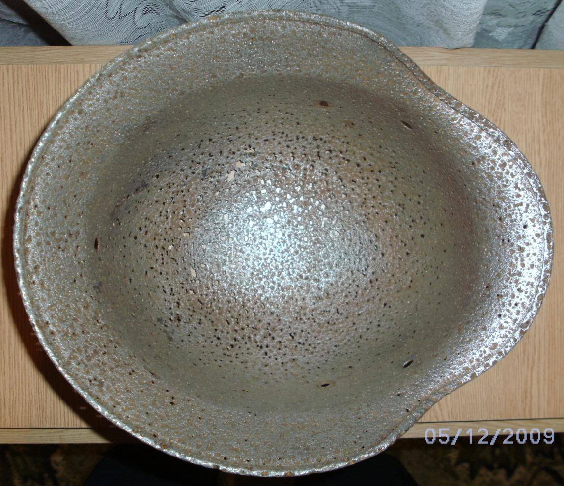

    Их есть у меня, хочеться восстановить именно эту. Заинтересовали методы пайки (отбортовка), армирование и эбоксидка со стекловолокном, если можно подробнее. Так же интересуют медоды восстановления люверсов на М-40 и М-42. Шпаклевки со стекловолокном и финиш - пройденный этап. Заранее спасибо всем откликнувшимся камрадам!

    Если убирать с этой каски фольгу - то и каски не останется :D
    По моим оценкам при таком удалении уйдут следующие участки:
    и это даже очень скромно сказано...
    Поэтому для данного места я думаю наилучшим вариантом была бы припайка мелкой металлической сетки, в качестве армирования (есть в строит. магазинах) и последующая заливка её эпоксидкой или обмазка стекловолокном (стекловолоконной шпатлёвкой)

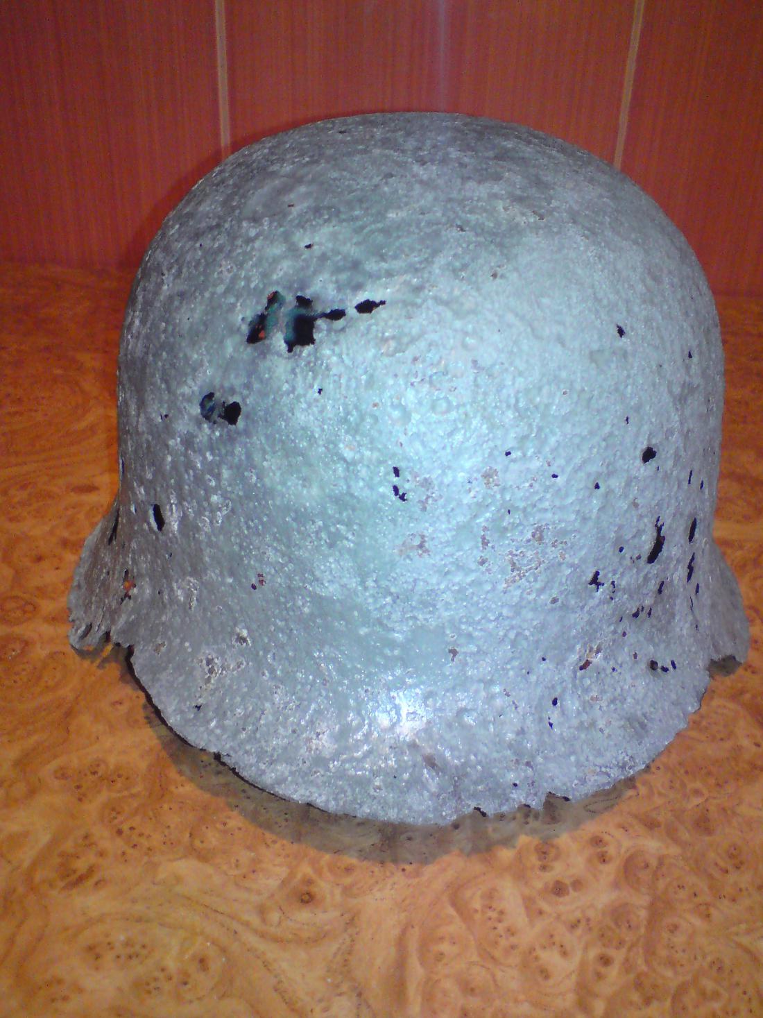

    Отбортовка - вещь сложная. Есть 3 варианта.
    1) наращивать оловом (плохо, требует снаровки и края выйдут "мягкими")
    Целесообразно только для маленького расстояния (не больше 3мм за края металла)
    2) подпаивать тонкие латунные пластинки изнутри шлема или снаружи в наслойку на старый металл (я резал латунные гильзы к98)
    применить удобно на изгибах
    3) брать латунную пластинку 1мм толщиной (попадаются такие) и делать с её помощью отбортовку, вырезая подгнившие куски прямоугольниками.
    лучший вариант для больших пролётов
    попробую в фотках. 1вар, 2 вар, 3 вар.
    [​IMG] [​IMG] [​IMG]
