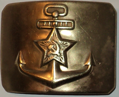

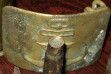

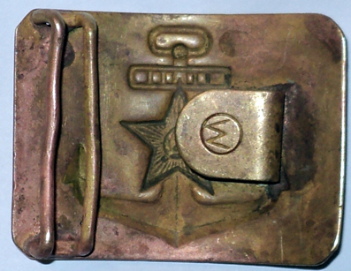

    Подарил мне камрад Серега Билык
    http://reibert.info/forum/member.php?u=33570
    для антуражной картины такую пряжечку (и не только)
    1. Фото исходника.
    3. Фото после отмывки в растворе лимонной кислоты. Держал относительно долго, т.к. окислы внизу не хотели уходить, поэтому пряга приобрела красноватый налет (с лицевой стороны было примерно то же самое, если не хуже).
    2. После чистки шлифпорошком.
    Diver-kop, Вам могу прислать немного этого порошка (точнее кашицы порошка с водой) - наносите на ватный диск (женщины для снятия косметики используют) и шлифуете. Краснота уходит довольно быстро.
