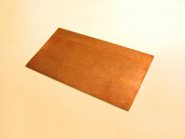

    Хорошие корпуса получаются из двухстороннего фольгированного текстолита. Поверхность покрыта медью,фаска на стыках снимается и простым паяльником стенки спаиваются.Поверхность красится любой краской. Фольгированный текстолит можно приобрести на радиорынке,размер любой,но обязательно двухсторонний!!!

  19. comp47
    comp47 Obergefreiter
    97
    Казахстан
    Можно и проще...Стеклотекстолит двухсторонний-представляет собой стеклоткань пропитанную смолой,а с обеих сторон слой медной фольги. Используется для изготовления печатных плат радиопомешанными:). Не рекламы ради, а образования для--http://www.hamshop.ru/index.php?productID=4
    Вещь достаточно прочная и гибкая,для изготовления корпусов самое то!
    Купить мона на радиорынке или в магазине радиодеталей.

    Из этой пластины вырезаешь заготовки для коробки нужного размера. На местах где стенки соприкасаются снимаешь фаску под углом 45 градусов(+-15 градусов:D не критично). Берешь паяльную кислоту,олово паяльник ватт на 100,ставишь обработанные стенки в стык и пропаиваешь! Изнутри и можно снаружи,для надежности. С балончика красишь и все готово! Перед покраской очень рекомендую все поверхности протереть ацетоном или растворителем(дабы обезжирить).:)

    Может кому и пригодится.:) Занимаюсь электроникой поэтому текстолит всегда в наличии,вот бывает корпуса и изготовляю.Будут вопросы обращайся.
