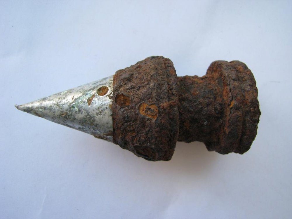

    В чём лучше отмочить, дабы не пострадал аллюминий?
    1. З болота. Клеймо є.

    Не знаю. Я ни разу не пробовал. Для электролиза надо что то подобрать. Либо это каустическая сода (как она дружит с аллюминием?), либо повареная соль, либо ещё что...Не знаю. Вот и спросил - может кто сталкивался.

    Щеткой по металлу пройтись.

    Если Вы пробовали это делать, то должны согласиться, что ржу полностью так не убрать. Из под шпатлёвки вылезет.

    Так про шпакло, речи не было. Я так понял, вам до голого металла нужно? Чтоб в дальнейшем покрасить?

    Ну да. До чистого метала. Потом немного шпатлёвки, покрасить и в гильзочку.

    Тогда можно поместить в уксус или лимонку. В аккурат до алюминия. Чтоб жидкость не касалась.

    Наверно Вы правы. Лимонка, как самая щадящая из кислот пойдёт. И аллюминий замотать изолентой.

    Да лучше чтоб пару мм не доходило до него.
