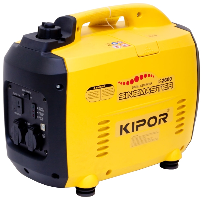

    Это не серьезно.
    В вашем случае только такой вариант подойдет.

  13. В двух словах-некоторое время назад озаботился поиском источника питания в местах отдаленных от цивилизации.
    Задача была следующей-освещение,зарядка МД,телефонов,радиостанций.
    Около 2 лет перебирал варианты,советовался со специалистами,познакомился с инженерами 2 ведущих украинских фирм по выпуску солнечных панелей.
    Общий вердикт был таков-либо это нормальный фирменный Джамп Стартер ёмкостью 40 000/60 000 Махов,Либо автомобильный инвертор 12/220 В,Либо комплект солнечных батарей для туризма производства США стоимостью 2,5/3 т.уе.
    Либо генератор.
    Остальное либо фуфло,либо очень крупногабаритно,либо неоправданно дорого.
    Итог был такого плана малыш.
