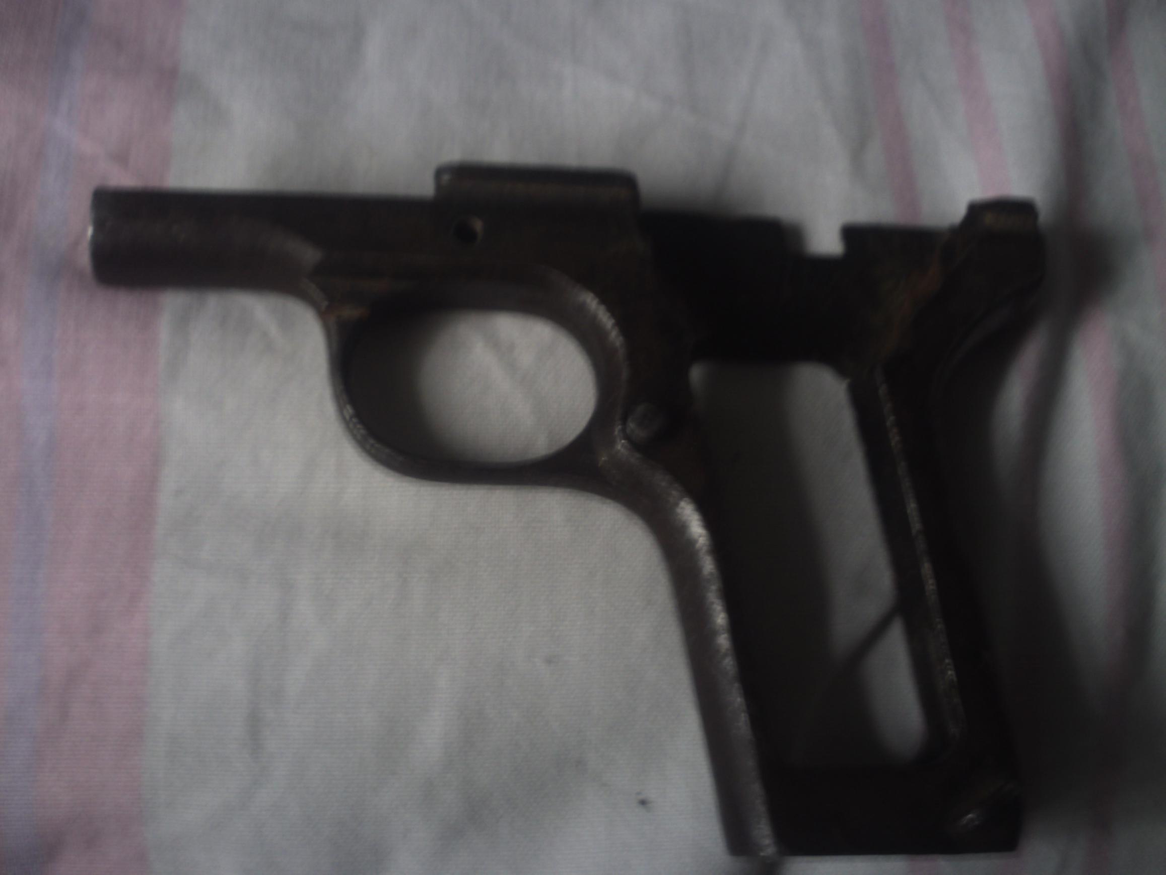

    есть рама тт в таком састоянии хотелось бы узнать мнения по востановлению ее а тагже чертижы и ссылки на раму и сам тт за рание спосибо

    Восстановить вполне реально.Подравнять края вырванного сегмента,изготовить новый,вварить(аргон лучше всего),профрезеровать пазы.Сохран рамки хороший-сарайный.Ещё послужит!

    Овчинка выделки не стоит.. но если есть желание - можно вварить пластину...

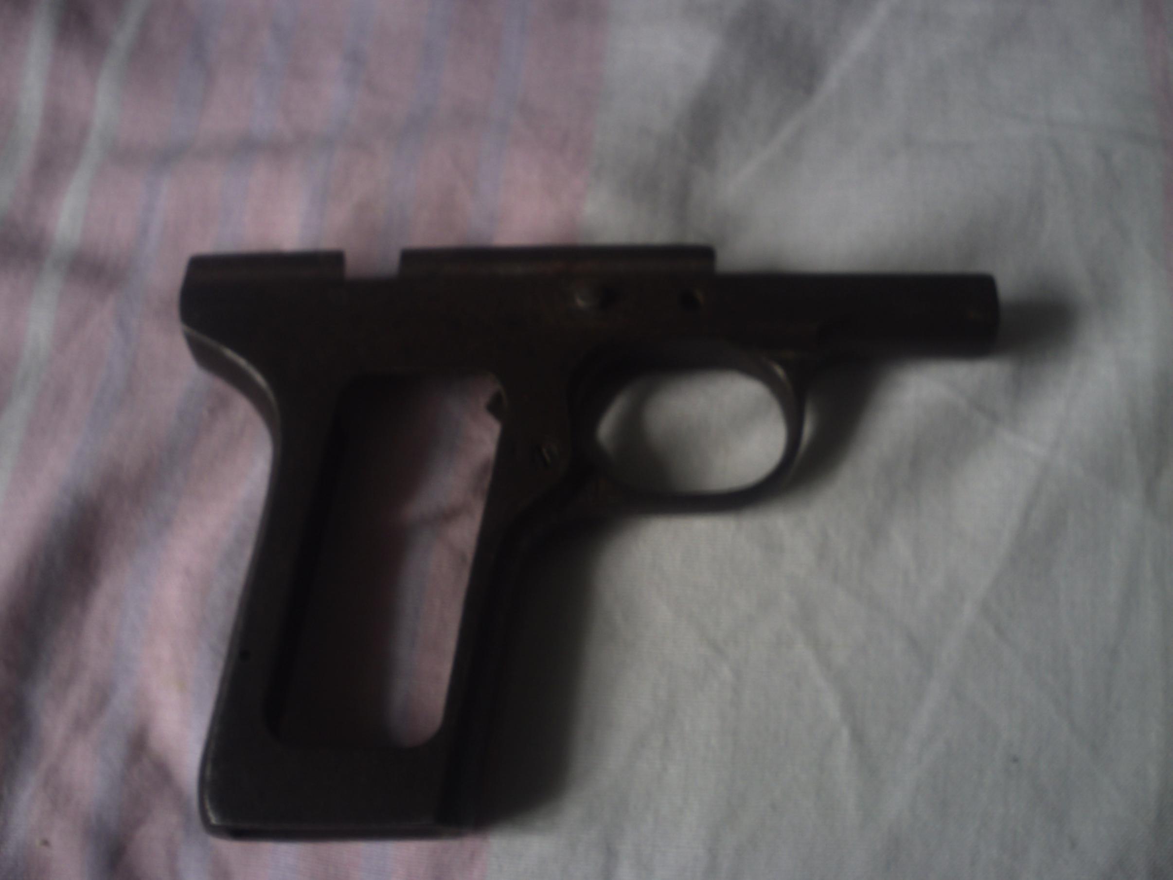

    списаня совковая рама

    даж более реально, чем реально:D еще как стоит.
    надо наварить пластину, потом сравнять место сварки, а потом с помощью той же сварки восстановить бортики ( хотя необязательно).
    интерестно а там еще такой же нету?:D я б взялся.

    Рама в теперешнем состоянии гораздо антуражнее, чем будет после восстановления, тем более, что этот предмет совсем не дефицит. Нет смысла тратить время. Как есть - на полку под стекло.

    вот чертежи в архиве, качайте. Восстановить вполне реально, нужно немного терпения. Нужно изготовить недостающий кусок, вварить, зашлифовать, а окончательную доводку под затвор и остальное проводить в конце. Ну я бы ещё набил номер и год)))))) Удачи!
