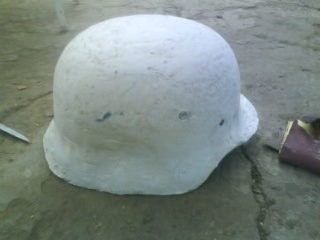

  16. Federal

    Чем не достающие куски заделывал???
  18. Federal
    Federal Oberschütze
    110
    Сталинград
    Купил стекловолокно и всё! 160р. стоит! Потом шпаклевкой покрыл! Ща хоть на войну иди!))

    А не проще взять для реставрации другой исходник?

  21. Andrew Reznik
    Andrew Reznik Oberst
    116
    216
    13.418
    Корсунський котел.
    Да прогресс есть,но это-ж сколько надо прохитатся с таким горшком.У меня не хватило-бы времени на это.Искал бы вариант для более быстрой реставрации,ну а если времени для восстановления предостаточно то дерзайте.Вижу выходит не плохо:):smile_12:

    Сталинград
    Андрей, вот не поверишь! начал в 12часов закончил около 7 вечера! Стекловолокно творит чудеса! Я тоже думал, что буду делать пару недель! а оказалось пол дня!)

    Таганрог
    Ну если самому нравиться- то уже хорошо! Борт както углавато выглядит, или фото так передаёт...

    Сталинград
    да есть такое, для полки пойдет)) первая моя работа всё таки))

    Запоріжжя.
    Ага, кажись, сзади убка немного "загуляла".;), надо было что-то подложить схожее по диаметру, для придания формы и дать так высохнуть шпакле, ну а потом убрать.
    К примеру - проволочный каркас 2 мм. вварить или закрепить струпцинками, потом его-же использовать как завальцовку. ИМХО!!!
    С ув. Сергей.

    Сталинград
    доделаем))) просто показал ход работы))
