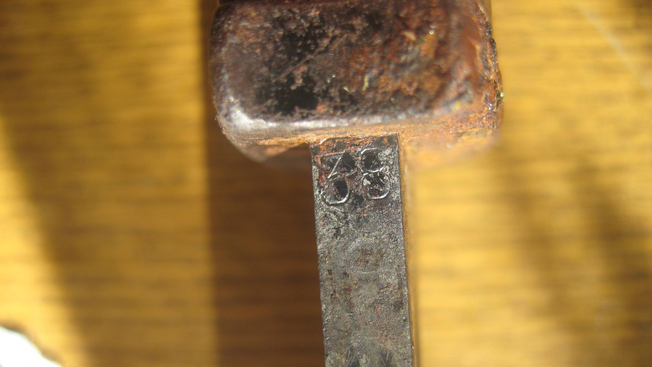

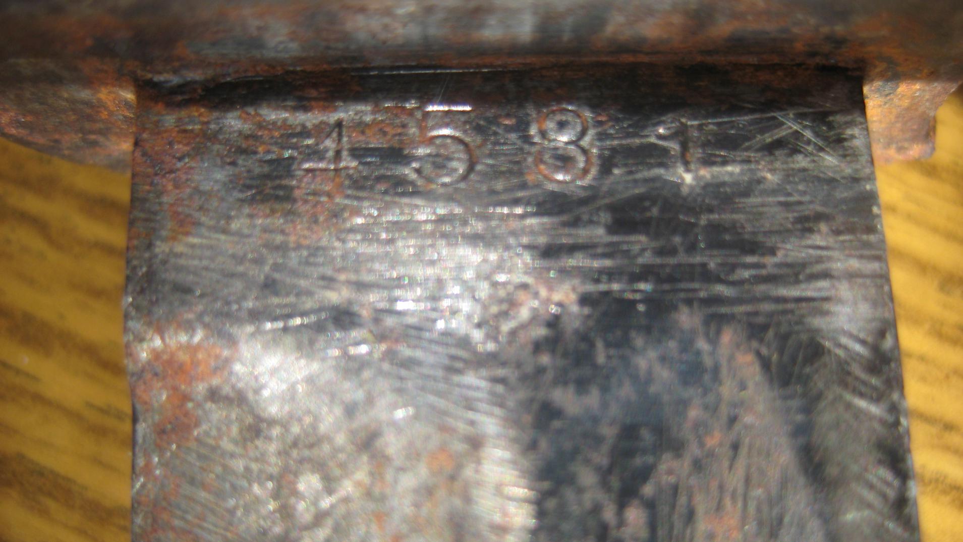

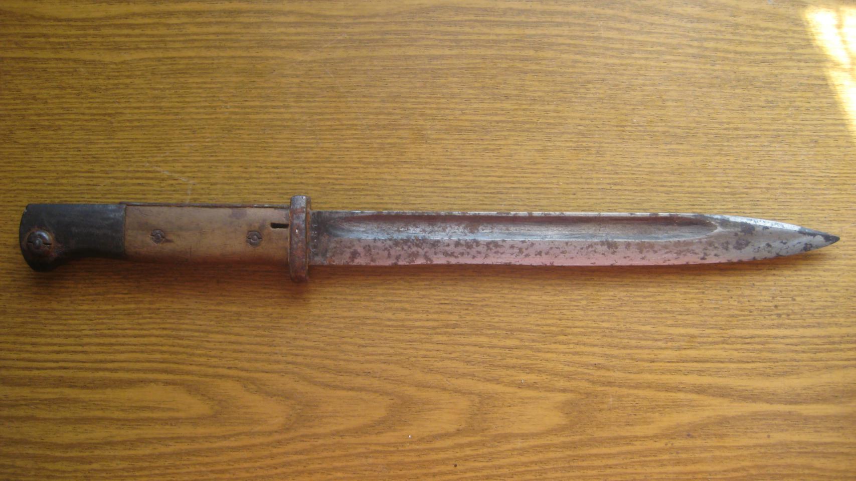

    Нашел вот такой штык. Сохран хороший. Остались штампы. С чего начать и как продолжить реставрацию, что бы ничего не покорежить и сохранить клейма?

    ну исходник просто отличный.
    что сделал бы я
    снять накладки
    разработать кнопку
    по возможности разобрать кнопку, сменить пружину если нужно
    мелкой(300-400) наждачкой прошелся бы по всему штыку.
    потом легкая полировка на войлочном круге.
    воронение ржавым лаком.
    поставить обратно накладки, протерев их олифой.
    радоваться..

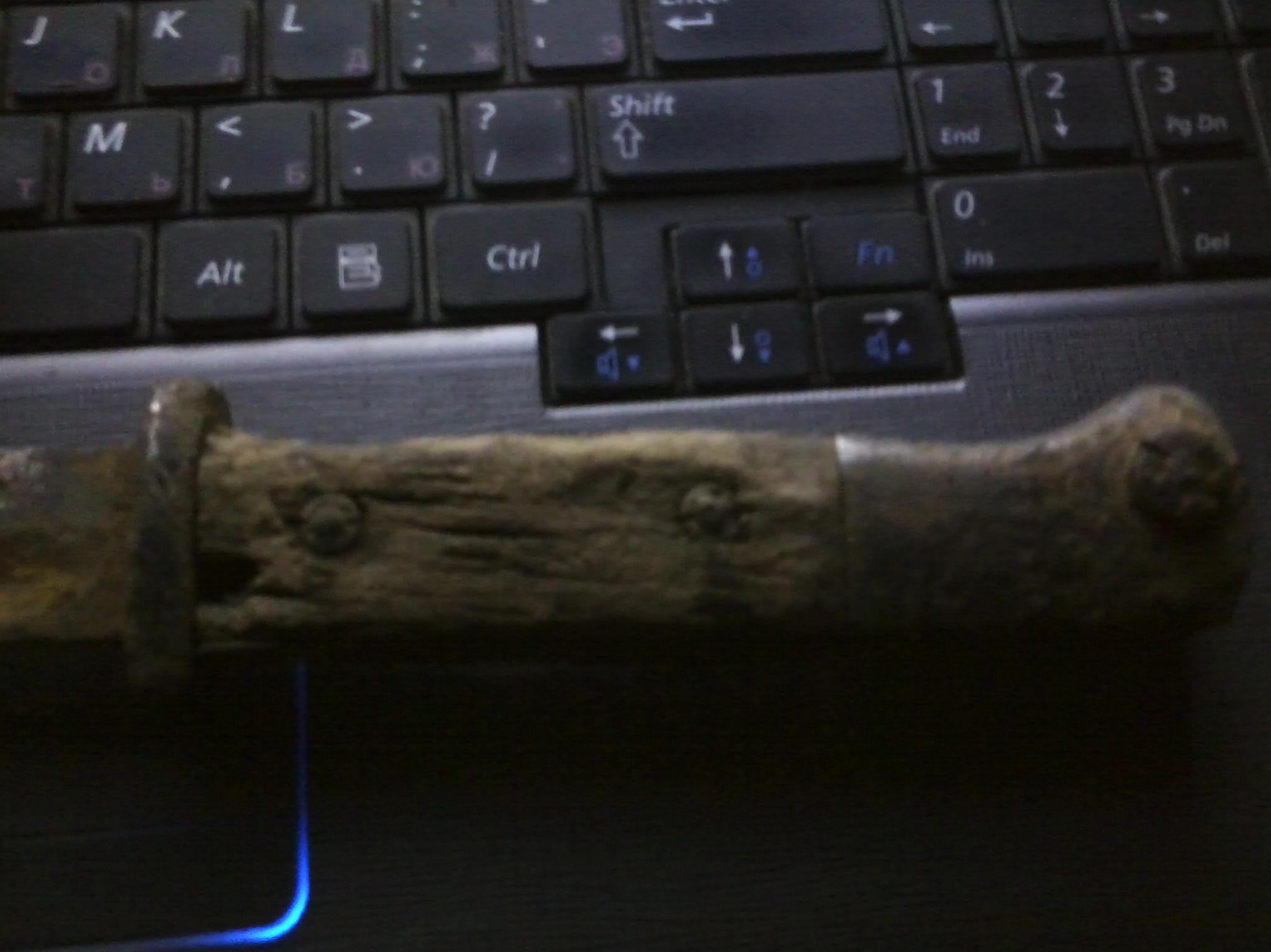

    Накладки открутить пробовал. не получается, наверное болты немного заржавели внутри. Нужно их вымочить в чем то, или смазать чем нибудь?

    Я бьі вместо использования наждачки замочил в легком растворе щавельки (но не лимонки), с постоянньім контролем и приблизительно через час протирал бьі железной стружкой. Думаю, часа через 3-4 ржи бьі не бьіло. Все остальное делал бьі так, как рекомендует камрад Стрелок.

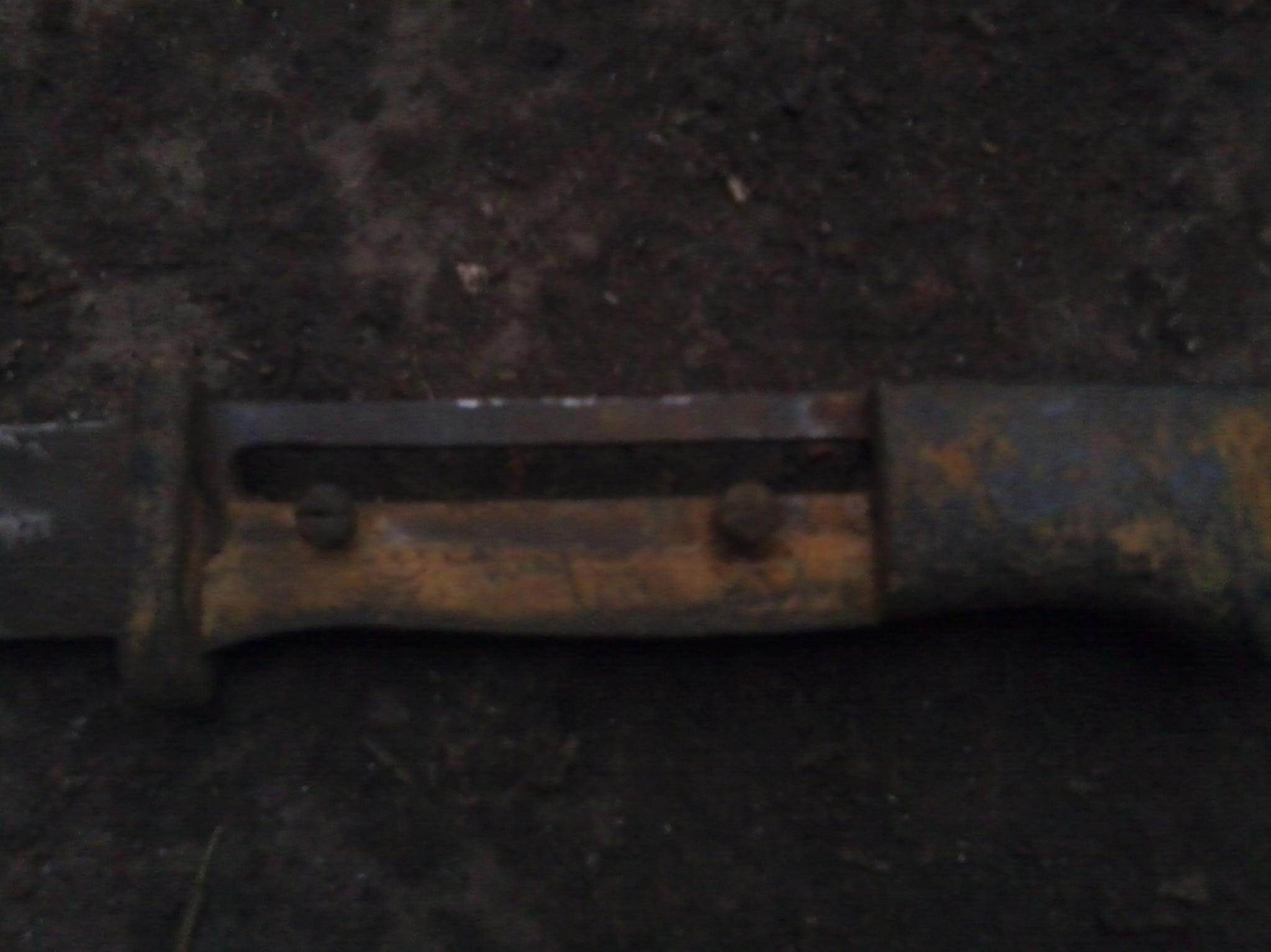

    Кнопку сделал. Пружина в отличном состоянии. Один винт открутил нормально. Но вот второй ни в какую, прокручивается гайка. Теперь надо придумать что с ним делать.

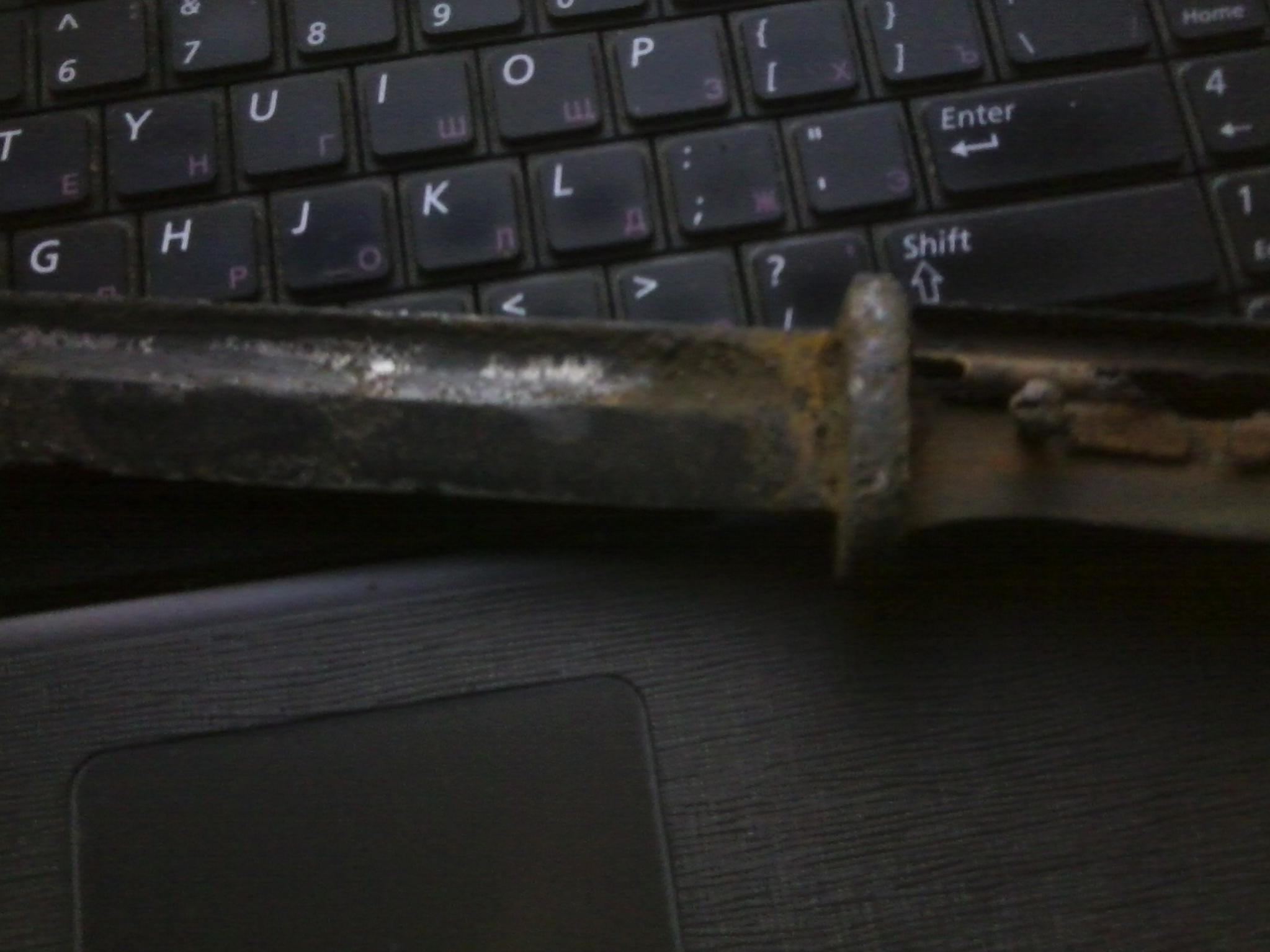

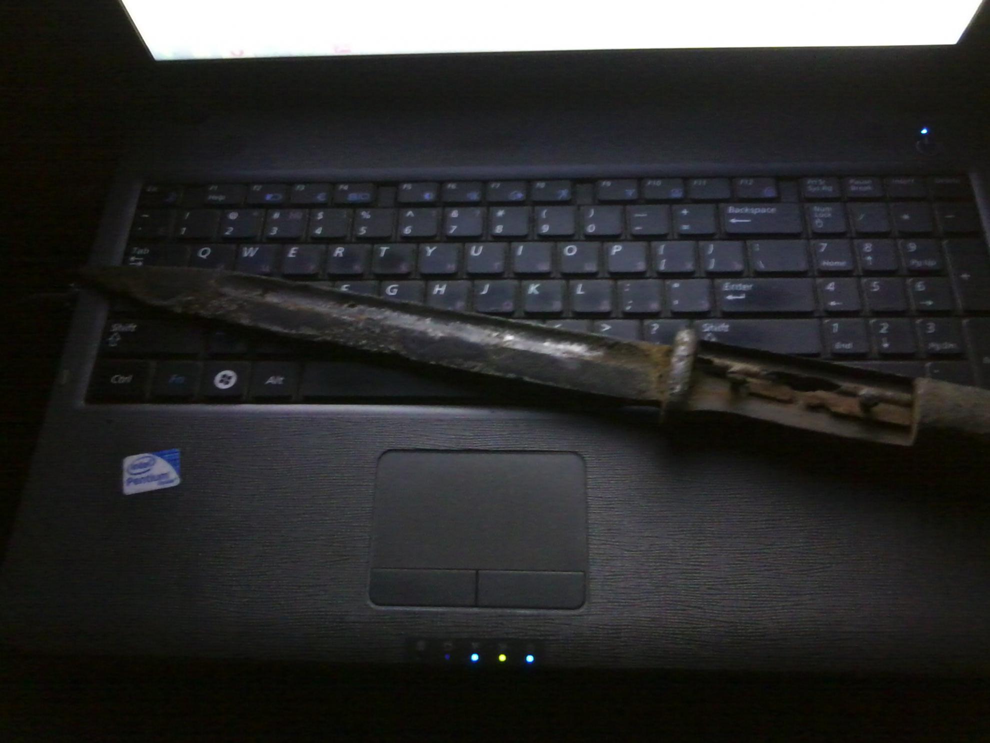

  18. ПОДСКАЖТЕ ПОЖАЛУЙСТА!!
  19. Подскажите пожалуйста,как добиться блеска штыка и убрать коррозию?
  20. svk063
    svk063 Stabsfeldwebel
    1.382
    Россия Самара
    Этот тип штыка не блестел , а воронился очистить до металла и убрать коррозию можно любым способом описанным в разделе " реставрация металла " .У Вашего довольно сильно поедено лезвие клинка , без изменения геометрии переточить не получится , поможет сварка полуавтоматом.Рукоятка в приличном состоянии ей поможет наждачка . Решайте сами довести его до состояния близкого к оригиналу или только законсервировать .

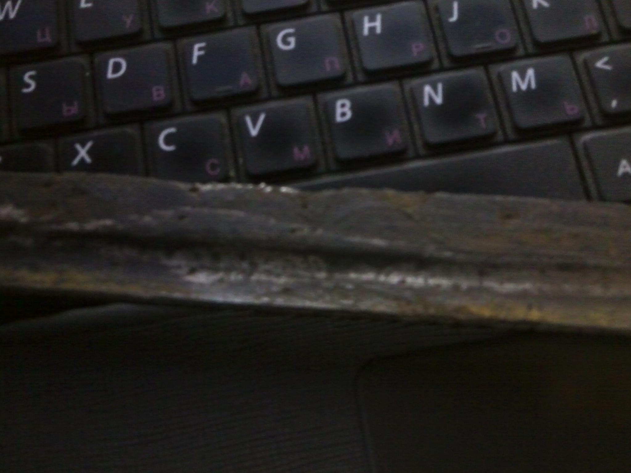

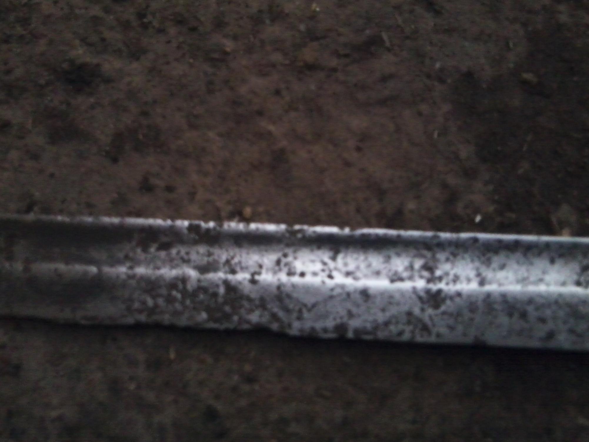

  24. Сегодня штык нож проделжал в эдектролизе потом подработал наждачкой вот что получилось..хочу добиться блеска от клинка.

    Блеска добиваться совершенно незачем , штык шлифовался , а не полировался обработайте металлической щёткой в одном направлении , можно дрелью , будет матовый металл.
  26. да я немного прошелся дрелью с насадкой для зачистки металла..ну так слегка...а она сможет ублать все темные точки с клинка?
