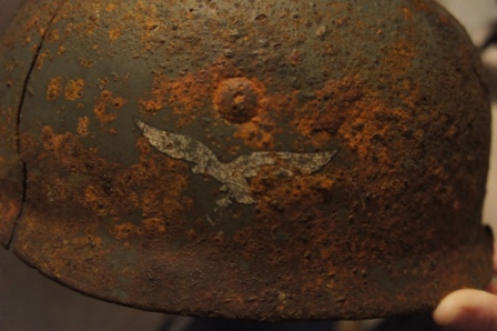

    Здравствуйте. Посоветуйте пожалуйста, что можно сделать дальше и как сохранить краску, а главное птицу. Каску прокислотил в щавелевой кислоте. Дальше трогать не хочется. Заранее спасибо за информацию.

    а не подскажите,чем птицу покрыть,чтоб не улетела,и если метод закрепить оставшуюся краску?

    мова йшла за збереження рідної фарби,я так поняв що шляпа на полку,щодо пташки -я заліплював пластиліном. а стосовно мила ,що йому там робити після щавельки ?взагалі милом його мити перед всіма операціями,потім розбирати,щавелити,консервувати якщо антураж,як на мене.

    Птицу можно пластилином закрыть, только не размазывать по самой декали, про мыльный раствор у меня двуякое мнение, я свою 40 с подшлемом прокислотил, а после для улучшения эффекта в мыльный раствор, так после мыла декаль побелела, рисунок почти пропал
    Никакой сварки, о чем вы говорите, шлем практически 100% краски, а вы ободрать. Паратрупер в током сохране бесценен в данное время, то есть цена конечно есть, в долларах с тремя нолями.

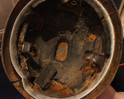

    С разбиранием не уверен - стоит ли? Дело в том что внутренние гайки болтов-вент.втулок (на них кстати крепится вся алюминиевая конструкция) на этих шлемах из довольно говнячего металла, поэтому выкрутить вряд ли удастся, скорее выломаете... Насчет наружной пов-сти шлема рекомендую не торопясь проработать каждую раковинку и ржавое пятнышко сугубо механически, набор инструментов - надфильки, мелкая наждачка, зубная щетка с коротким ворсом, зубочистки...и вперед. Если каску не будете больше в "химию" мокать то птичку лучше не трогайте, ничего ей не сделается, если сразу не "посыпалась" то уже не улетит.

    А разбирать может и не надо, возьмите художественную кисть и с водой помойте нутряк, лично я так делаю, пусть все останется как есть, а то при разборке еще что-нибудь сломается, вещи все же 70 годиков.

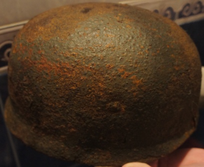

    .Я вас понял,а не подскажите,ржавчина из под подшлемника не расползётся,и вообще на сколько активна коррозия?

    Если шлем будет стоять дома на полке, коррозия жрать не будет.

    акуратненько зубной щеточкой убираем ржавчину как можем, потом мажем маслом... сушим недельку.. все.. масло не берется - законсервирована..

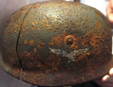

    По каске (мнение):
    - если уже кислотили, то смысла мыть/отмачивать, думаю нет.
    - разбирать тоже, бо болты порвете, повреждения будут и антураж уйдет
    - варить-реставрировать тоже.
    Оставьте, как есть. Единственно, почистите внутреннюю грязь (корешки и пр.), чтобы их не консервировать заодно. Также можно попробовать аккуратно "снять" подкладку подшлема, чтобы было проще чистить.
    По консервации методов много, посмотрите в гугле. От самых простых, до самых сложных, с применением разных добавок. Основное - перекрыть доступ кислорода, чтобы не ржавела.
    Я к примеру, консервирую обычным ружейным маслом, на горячую его нанося. Высыхает (впитывается) дней 5-7.

    Большой шанс, что птице от масла придёт конец. Да и остальной краске не поздоровится. Я бы не рисковал. Лучше уж вообще не трогать.

    ребята для консервации очень подходит обычный старый способ ( на 100 грамм спирта добавляем грамм 20 обычной канифоли и 20 грамм парафина ) ждем пока все станет однородным и х/б. тряпочкой втираем ,после чистой тряпочкой убираем лишнее и полируем . Если вылазят "бока" то покрытие легко можно удалить спиртом. 100 % защиты.

    консервувати можна парафіном ( на гарячу касаку накладати тонкий шар ) але це геморно і утворюється так зв плівочка - я цим не користуюсь
    хороший метод сказав карад Shpagin , сам таким користуюсь хоча мій трохи більший і триваліший , ніяка пташка нікуди не пропаде від масла .. головне дати йому гарно проникнути а потім і витерти :)
    щодо того чи розбирати чи ні то це вам якось легше бачити , деколи посучається гарно розібрати тоді гут але в більшості це важко і хдопотно можна зіпсувати , а щодо підшолома то його теж варто гано акуратно вимимти і "оживити" щоб не зсихався бо буде як картон а потім посипеться...
