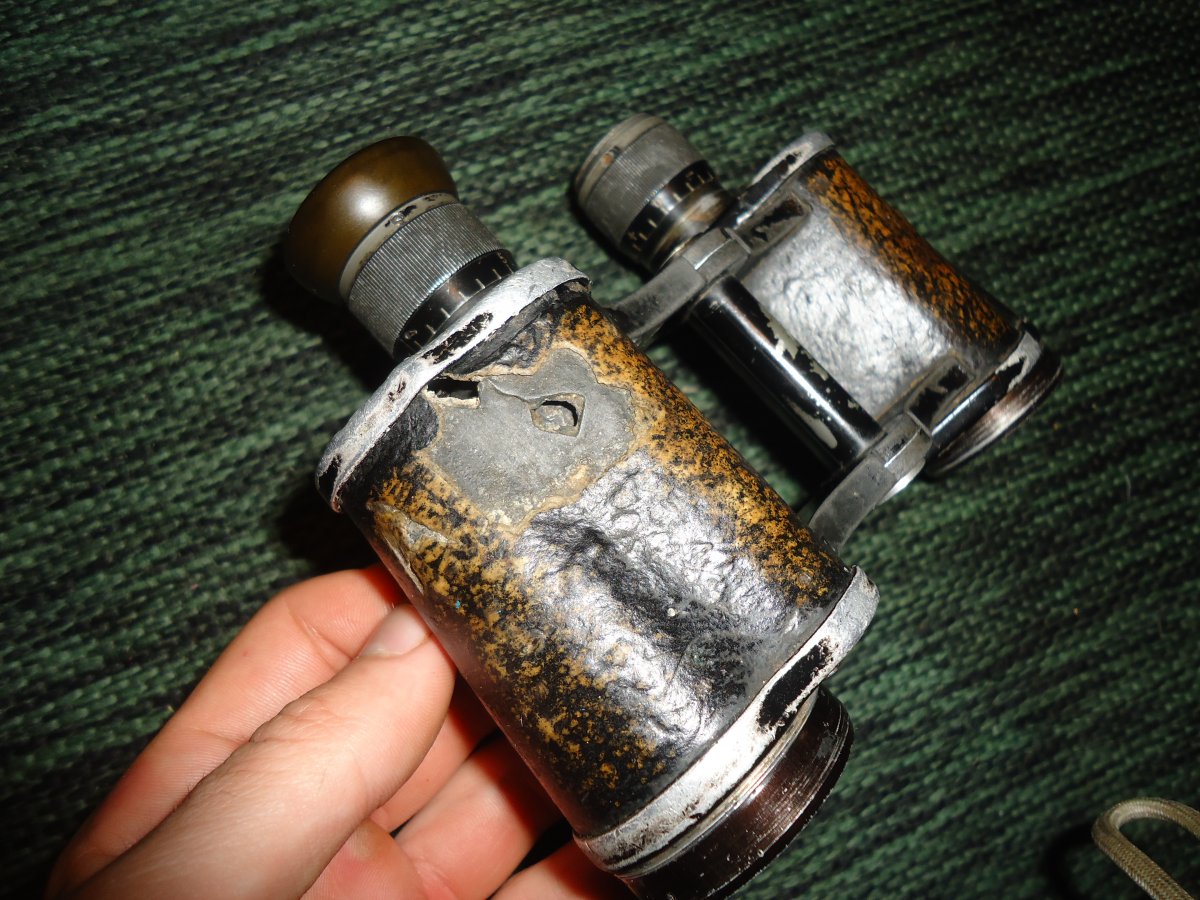

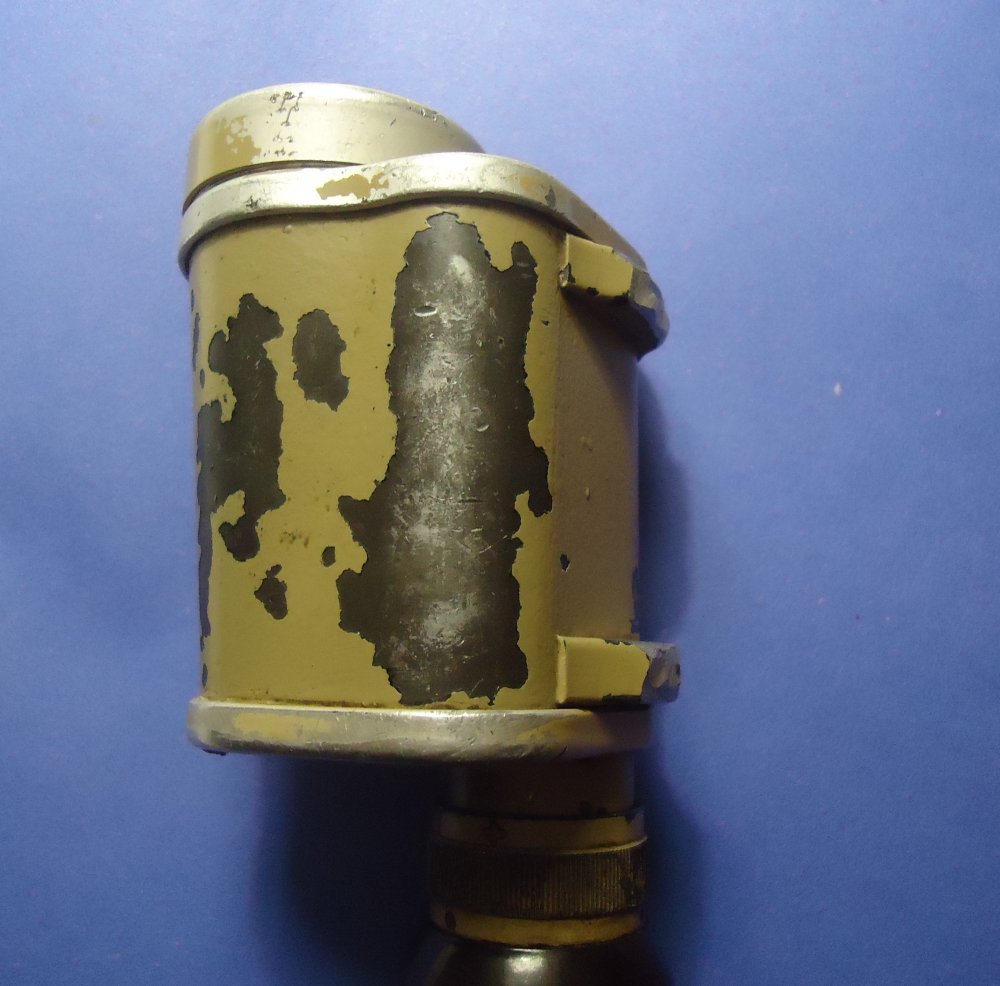

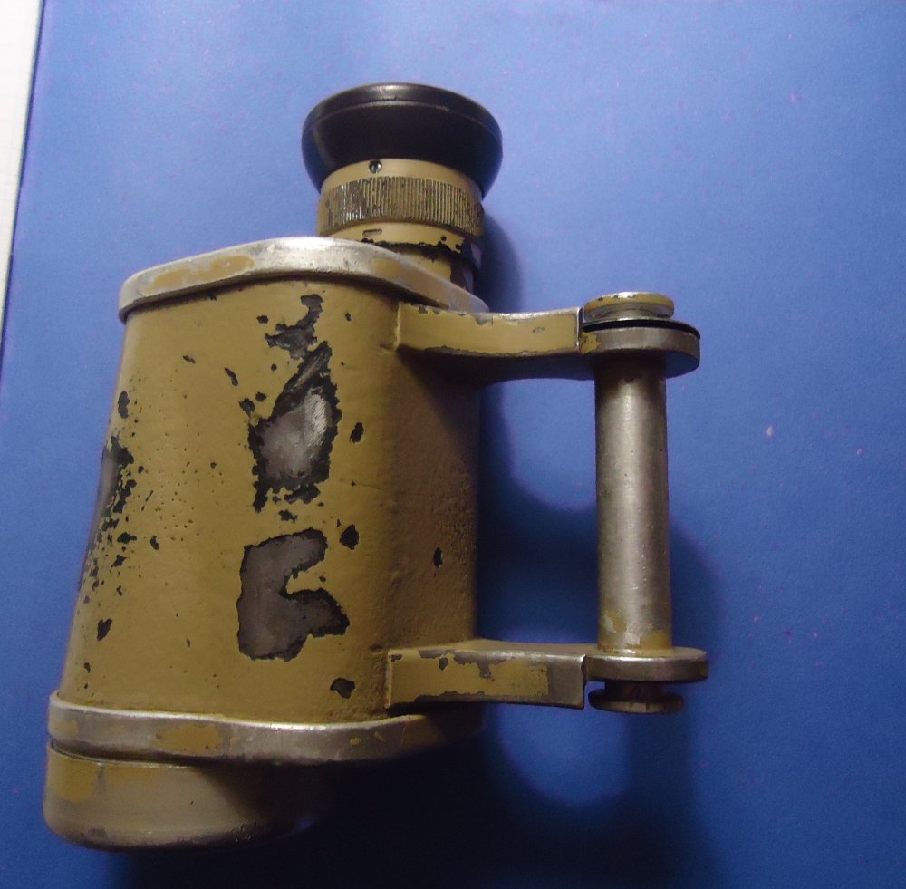

    Попал мне в руки бинокль год назад гдето. Был он у одного отцовского знакомого который над ним поиздевался. Вобщем чистил он призмы и одну упустил и получился скол. тот мужик взял и отрезал половинку. Моя задача теперь как соединить две половинки. Призму купил на формуме, поставил все смотрится отлично. только нада еще раз разобрать и протереть линзы все.

    Поиздевался это мягко сказано:smile_4:

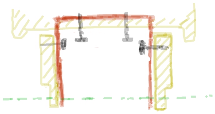

    Ну чтож, осталось теперь половинку от советского купить, а если нет... то Вас ждет великая работа по выпиливанию деталей (зеркально расположенных) соединяющих стоек, а потом мудрить как их укрепить на место.
    На Вашем бинокле краска случаем не RAL1020, не сверялись с каталогом?

    в том и смысл что надо этот сделать, буду уже както пилить. на щет краски не вкурсе

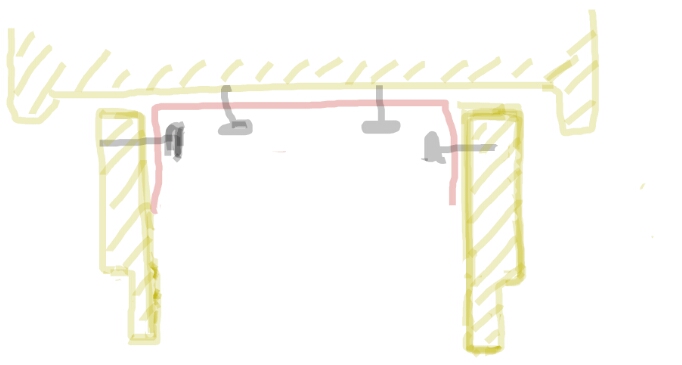

    Я так понимаю после того как Вы выпилите стоечки, думаю надо будет что-то типа скобы из мет.пластины выгнуть так как на рисунке и привинтить болтиками. Другое в голову не чего не идет

    ну или сверлить отверстия и ставить на стоечки стойки бинокля. а там уже на эпоксидку посадить

    Вариант 2: С детства бинокль не разбирал, так что не могу прикинуть войдет ли скоба, станет на то место что на рисунке, не будет ли мешать призме если пропилить отверстия в корпусе и изнутри завести эту скобу? Тогда с наружи будут только болтики видны, а ножки скобы притык заподлецованы, повторяя их форму в глаза вобще не будут бросаться.
    Извините, такая вот извращеная идея родилась:).
    9_10.jpg У кого какие мысли ?

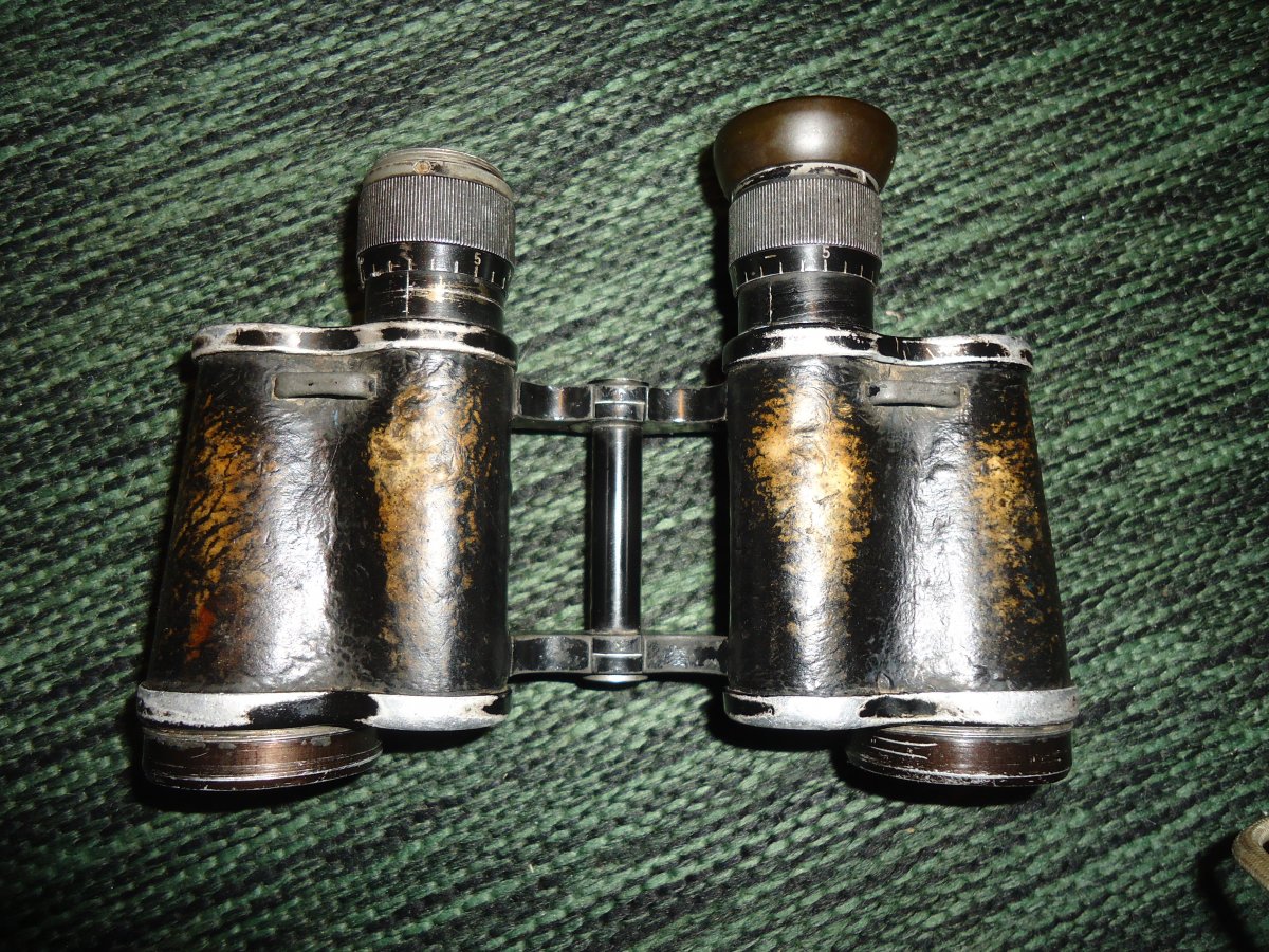

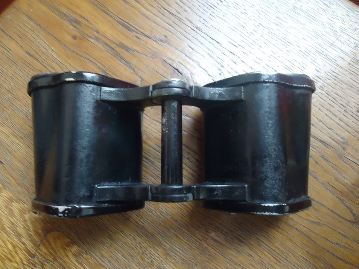

    Сегодня пришел еще один донор. суть идеи такова. все внутренности перекинуть в второй корпус, с этого корпуса битого срезать уши и приварить к первому биноклю. вопрос как можно точно выставить и приварить уши что бы панораму не испортить. какой смазкой смазать бинокль и где ее можно достать?

    Не выдумывайте ничего про срезание ушей, сварку и т.д.. Вы понимаете что такое понятие соосность бинокля??? Для Вас вариант - докупить корпус недостающей половины и пересыпать внутренности. С ув.!

    все я прекрасно понимаю, не дурак, специальность инженер технолог как никак. Берём устанавливаем корпус с срезаными ушами, размечаем место где будут уши, и на фрезерному станку убираем остатки ух. ломаем второй корпус, аналогично фрезеруем уши. засверливаем в корпусе и новых ушах под шрифты отв. ставим на штифты новые уши и несем сварщику. тот аккуратно прихватывает уши. скажите а зачем оно тебе надо, если проще поменять половинку. скажу бинокль этот мне интересен тем что сп#зжен у немца односельчанином когда у войну стояли немци в селе. так что хочю восстановить именно его, сохранить краску родную. если б так то давно уже перекинул все в другой корпус.

    а причём здесь ватман и значки заземления? Приведу к Вашему сведению что допуски есть не только в ОПТИКЕ. все можно сделать, все будет как надо если правильно закрепить, забазировать, рассчитать расстояние. думаете если оптика так это чтото сверхразумное, да нифига, "не святі горшки ліпити". с ув!

    а уши достаточно прихватить в 4х точках каждое. и ничево не поведет, тем более если выставить на штифтах, ещё всборе две половинки и зажать все это вместе.

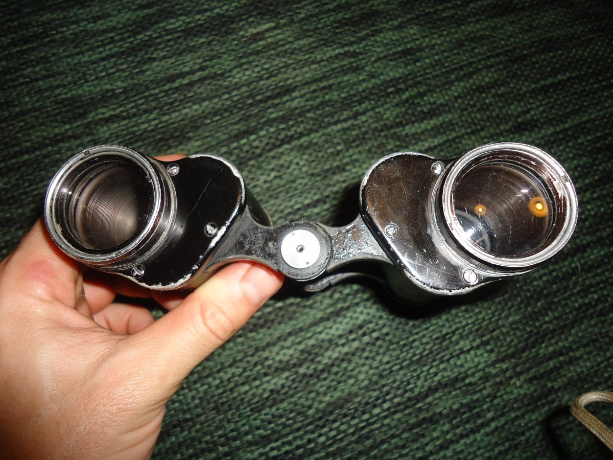

    Скажите как разъединяются половинки в бинокле? выбивается трубка с резьбой? в какую сторону?

    Выкручивается гайка, затем вытягивание трубку (ось).

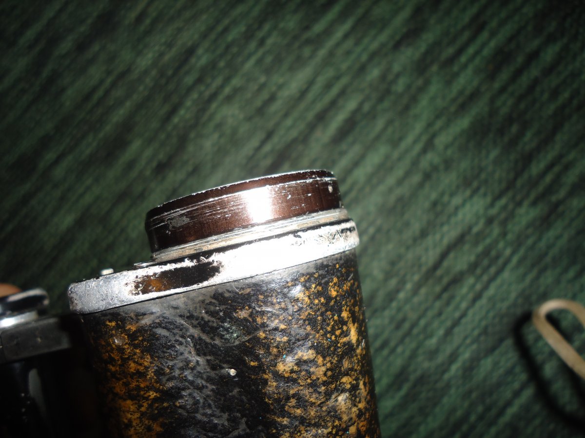

    гайку сверху открутил, с другой стороны стоит мертво
  26. Kurt Stunde
    Kurt Stunde Leutnant
    45
    74
    1.855
    UA,
    Не спешите! Потихоньку поливайте вд-40, потом прокручивание и тяните на себя. Дайте фото! С ув.
