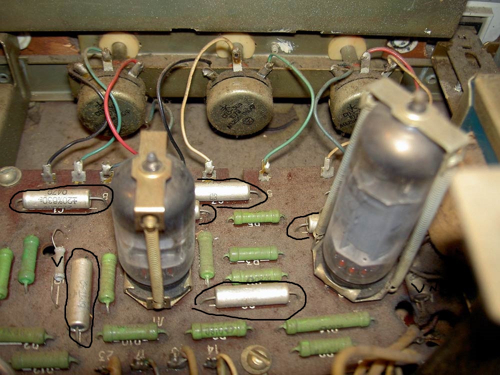

    А как они выглядят? И зачем в блоке питания менять?

    Круглые бочонки с +-

    рядом с ними обозначение С1,С2...... и т д
    правый нижний угол !!! прожиг платы!(может и дорожки пострадали) с обратной стороны платы

    То что обведено не электролиты,это обычные конденсаторы.Менять их нет смысла

    Обязательно почистить сами гнезда ламп, полностью пропаять все их ножки, а еще лучше заменить сами гнезда. От времени и температуры окисляются. Если будете чистить, не используйте наждачку, серебрение сотрете! Вместо наждачки можно терку с коробки от спичек использовать, чистит хорошо, но чтоб серебро содрать, эт сииииильно постараться нужно будет! Как писали выше заменить все электролиты. Заменить все кондеры с алюминиевым корпусом и резиновыми пробками вокруг выводов (даже не электролиты). Почистить от грязи и пыли конленсатор переменной емкости которым "волну ловят" только не шкурить ни наждачкой ни теркой от спичек!!!! Вообще в пластины лучше не лезть, немного погнете пластины и "поплывут" диапазоны! Просто хорошенько продуйте его от пыли, и пропаяйте контакты в местах пайки на плате или к проводам (если он не впаян в плату). Поищите принципиальную схему советских времен. На ней 100% будут указаны все контрольные точки и напряжения - проверить все ли соответствует схеме. Так же не лишним будет проверить все детали на соответствие схеме, хз, может в ней уже до вас какой то кулибин ковырялся, и чего-то накуролесил! На плате могут быть керамические подстроечные конденсаторы, проблема может быть и в них, но после их замены нужно будет полностью с нуля проводить настройку трактов, если нет опыта и приборов, лучше этого не делать, оставить это на последок, и для этого отдать в какую нить мастерскую.
    Верно, это простые кондеры, но там с торцов резиновые вставки запрессованы, сквозь них ноги выходят. Внутри обкладки из фольги и диэлектрика пропитанные какой то дрянью, что то среднее между маслом и парафином. Со временем резинки рассыхаются, и пропитка пересыхает, емкости сильно "плывут".
