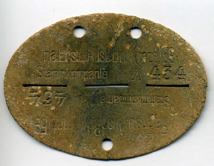

    №2. Kf. - ??? что это не знаю.
    № 3. - красиво отштампованый !
    Fla.Ers.u.Ausb.Btl (mot) 59
    Stammkompanie A 434.

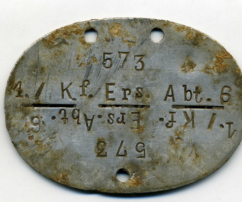

    № 4.
    САТАНИСТ КАКОЙ-ТО БЫЛ !
    И снова Kf.

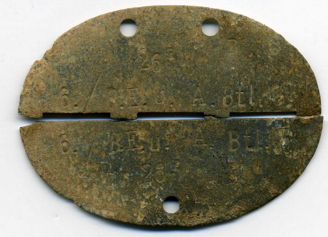

    № 5. Поломаный.
    6\B.E.u. A. Btl.3

    №2. Kf. - ??? что это не знаю.-4я рота 6го автобата
    Stammkompanie A 434.-зенитный запасной и учебный моторизованый батальон 59,кадровая рота

    6\B.E.u. A. Btl.3-6я рота 3го наблюдательного запасного и учебного батальона

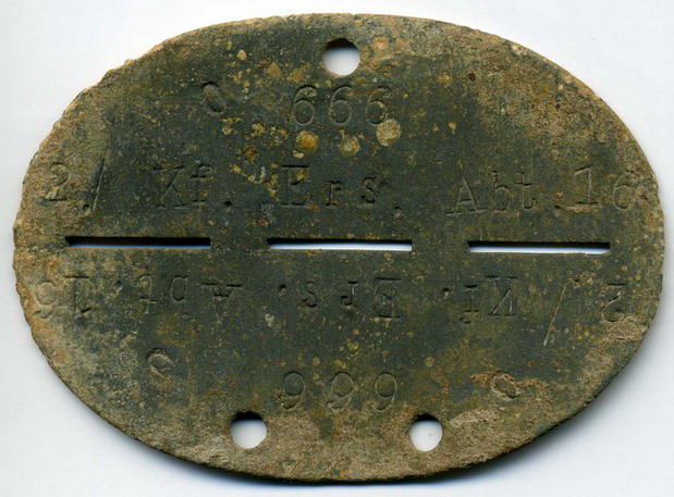

    2 Kompanie Kraftfahrer-Ersatz-Abteilung 16
    2 Kompanie Kraftfahrer Ersatz Abteilung 6

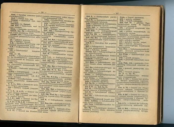

    по 1-му жетону (J.G.ERS.KOMP.6), нашёл вот такую расшифровку J.G. - . Jagdgeschwader - то есть - "Истребительная авиационная эскадра" - такой вариант имеет право быть ?
    По № 5 - "6\B.E.u. A. Btl.3-6я рота 3го наблюдательного запасного и учебного батальона". Наблюдательный батальон - такое действительно было ?

    Литература есть...Есть книги, справочники, словари и в интернете многое можно найти. Но вот одной книги на "все случаи жизни" пока таковой нет.

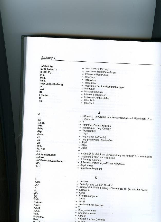

    Я конечно не спец, но, по-моему, Infanterie все-таки с I начинается. На жетоне йот стоит - J.. Таки ягд гешвадер??o_O

    Все правилдьно люди расшифровали.Инфантери гешутц.
  18. Hirst
    Hirst Gefreiter
    76
    Kiew, die Ukraine
    Объясни мне, тупому, почему аббревиатура от Infanterie Geschutz должна писаться J.G.:smile_1: ??
    вроде немецкий учил в свое время.. :)

    Приобрёл бы эл. версию книги Хёйделя (с расшифровкой жетонов, ) или аналогичное издание по теме.
    С уважением Вадим.:)
  21. бетман
    бетман Oberfeldwebel
    2.811
    Московия
    Там пятьсот страниц!Я уже затрахался ее с места на место перекладывать

    Такие сканы пойдут?А немец на родине стоит 60 евро
