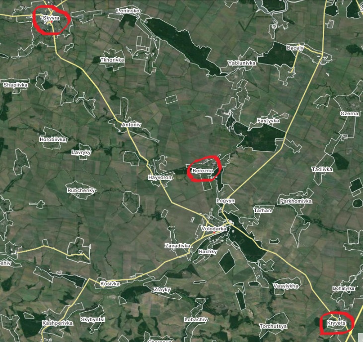

    Выскажу как версию.
    В ОБД по Киевской области пробивается с. Борзна Володарского района - http://www.obd-memorial.ru/html/info.htm?id=503608095
    Борзны в этом районе я не нашел, возможно, это с. Березна - http://uk.wikipedia.org/wiki/Березна_(Володарський_район)
    Пробиваются и другие похожие названия, но я не пробивал их территориальную привязку - http://www.obd-memorial.ru/html/search.htm?pb=T~борз* киевск*&entity=000000000000001&entities=19
    Так вот, Володарский район граничит со Ставищенским, в котором расположено с. Кривец - http://uk.wikipedia.org/wiki/Кривець_(Ставищенський_район)
    Поскольку, боец родился еще при царской власти, то возможно место рождения его записано согласно тогдашнему админделению, например, согласно метрике. Может, был Борзнянский уезд, поэтому и получился Борзнянский район Киевской области.

    Нашел аргумент в пользу своей версии. Существовала Березнянская волость:
    http://www.rusreise.de/index.php?n=M2900.00000008346
    Т. е., в первую очередь, родных нужно поискать здесь - http://uk.wikipedia.org/wiki/Кривець_(Ставищенський_район)
    Хотя, если, предположение коллеги правильно
    то, нужно пробивать другой Кривец, Букского района (это в 42 км от первого):
