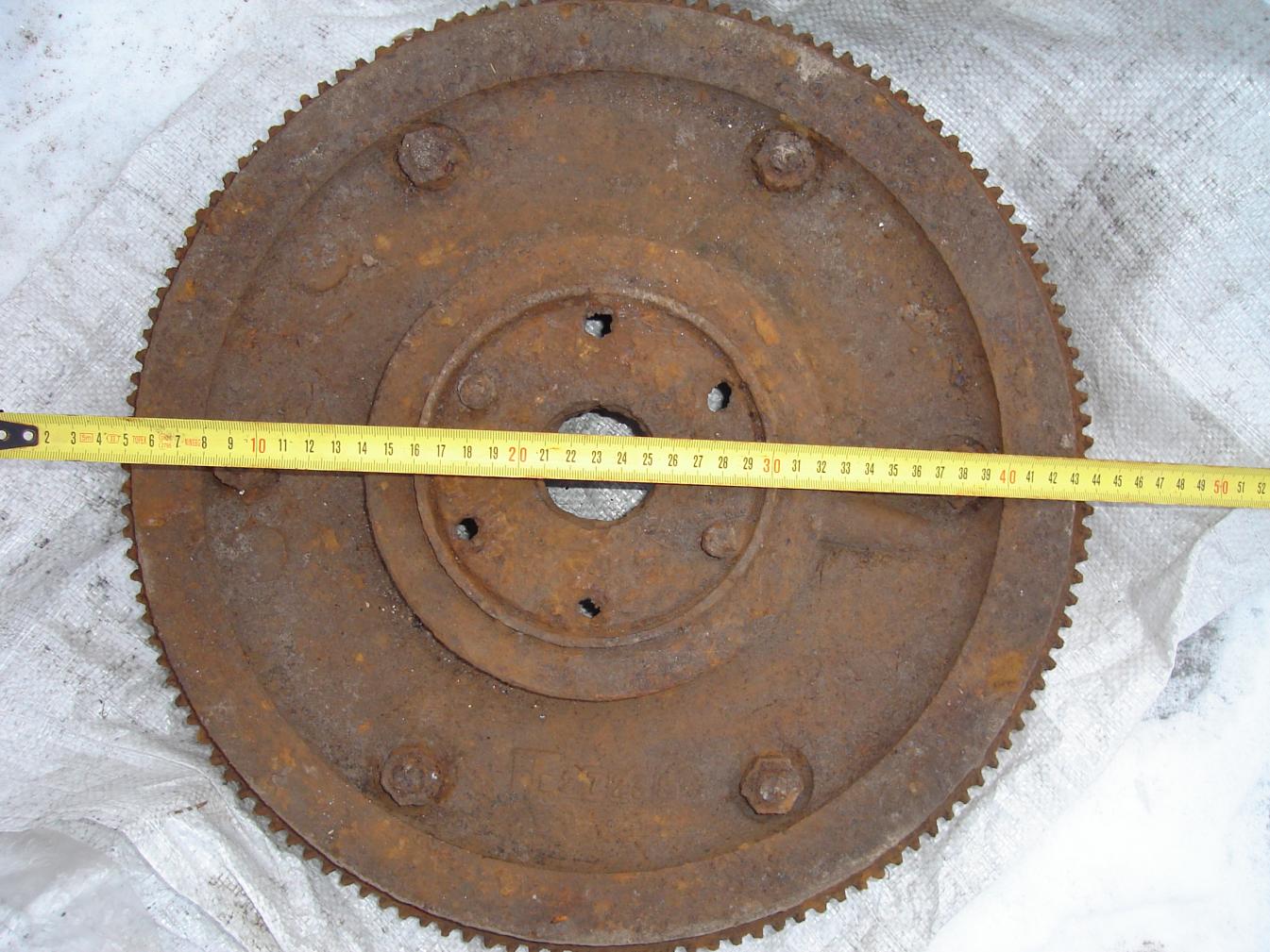

    Вот этим летом нашол этот придмет, по весу 30кг Помогите если кто что знает, буду весьма благодарен!!!

    Маховик с автомобильного двигателя.

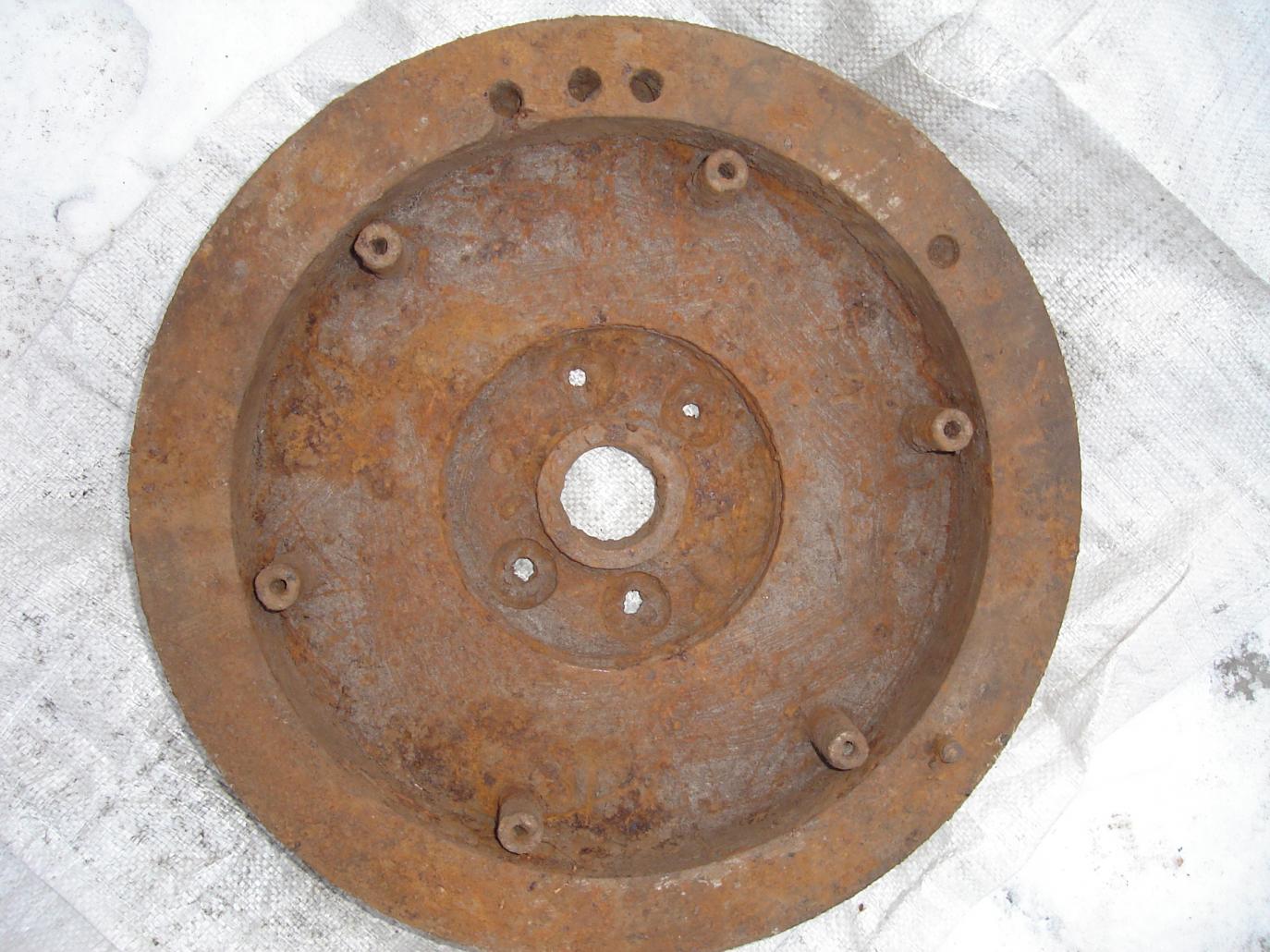

    да,я тоже в начале так подумал.Но потом меня взяли сомнения-а где плоскость для диска сцепления как в обычных маховиках.И еще- уж большо широкая(около 10см.) железка.А если и так,то с какой техники?

    Всё таки это маховик... 100% но вот от чего... может агрегат какой... и не обязательно автомобиль.

    Шо там за буквоцифры:( По фото похож на маковик 2х дискового сцепления ЗиС 5, диски вставляються внутрь маховика, корзина крепиться на шпильках.

    Спасибо огромное ВАМ!!! а может это быть диск с какойнибуть сг техники????

    Да запросто:D от Т25 например трактора.

    Да-присмотрелся есть клеймо. Первую букву не рассмотрел хорошо:толи "В"или"Б"или"Е"-чтото из этого,а дальше 27 23 8. Выглядет примерно так: в 27 23 8.
