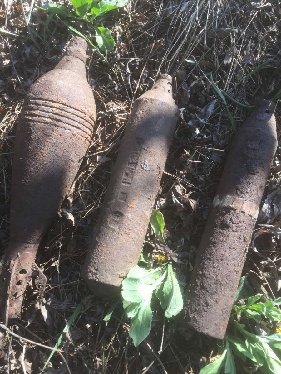

    Уважаемые камрады!Помогите с определением ВОПа.....найден на линии обороны Одессы на румынских позициях!
    Благодарю всех откликнувшихся

    Осколочный ! 45мм не бывают фугасными , они только осколочные ...
    И еще ...
    Я думаю , что ТС интересовала идентификация только одного ВОПа , а мину и снаряд он был в состоянии определить сам .... ))))) :)

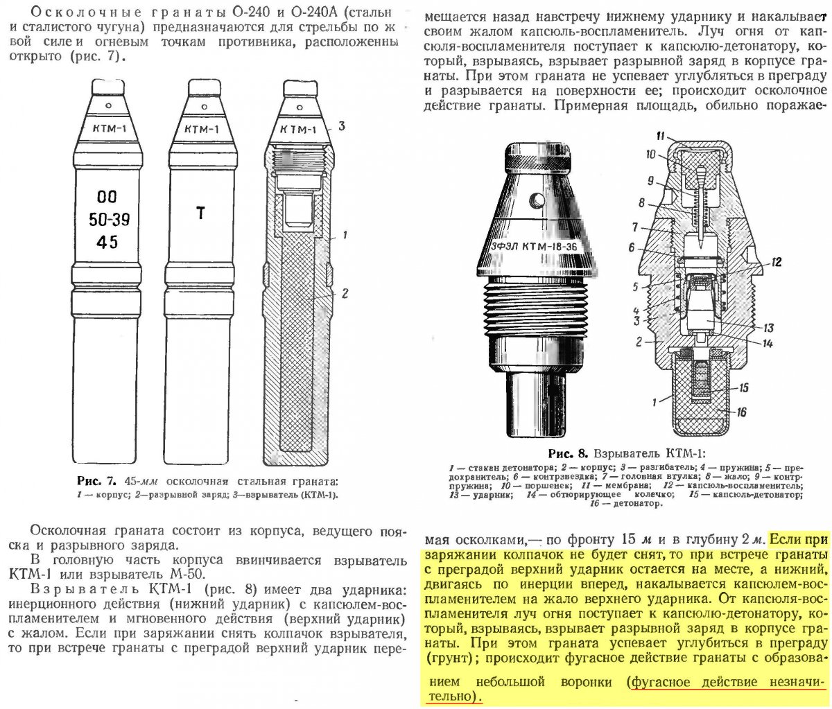

    ...он "граната" по определению, не ?...
    https://ru.wikipedia.org/wiki/Артиллерийская_граната
    Номенклатура 45-мм боеприпасов :
    • осколочный 53-О-240 (стальной)
    • осколочный 53-О-240А (сталистого чугуна)
    :smile_8:
    Titushka та az23 подобається це.

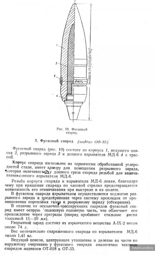

    Может быть , у Вас, есть фотографии фугасного снаряда 45 мм. Буду признателен .На соседнем форуме обсуждался. Такой видел сам . Выглядел как бронебойный, без подрезов -локализаторов, без баллколпака , с большой донной полостью для ВВ и предназначенный,для донного взрв.
    - С уважением -
  12. vadchema
    vadchema Oberfeldwebel
    472
    Нема - сам искал.

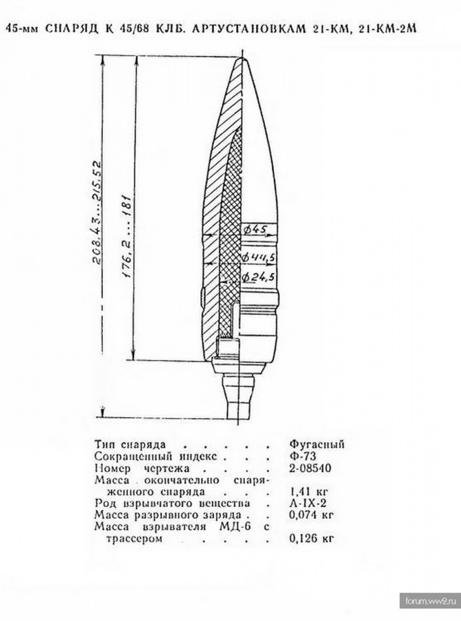

    Нашел, этот фугасный , предназначался для зенитного , 45-мм орудия 21-К и 21-КМ имел индекс Ф-73. Спасибо специалистам соседнего форума, отыскал былое обсуждение. Причем , ими ,отмечалось неверное название - ОФ-85, видимо из-за ошибки составителей морского ведовства , этого справочника.(?)
    - С уважением к предоставившим информацию и обсуждающим-
    Останнє редагування: 24 кві 2020
    Konstanta подобається це.

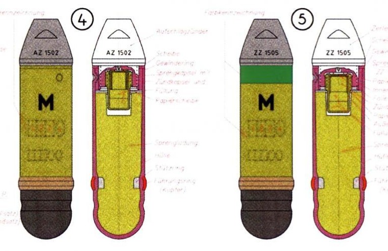

    Возможно , это относилось и к 45-мм осколочной гранате ? Ее
    фугасноть обеспечивала установка взрывателя, снятием или наличием колпачка КТМ.
    А о специальном назначении 20 мм снаряда МG-151/20 и говорит изменение названия - ,,M-Gesch ,,?
    - З павагаю-
  20. 250RIR
    250RIR Leutnant
    1.377
    Беларусь
    Вот они , ,,красавчики,,. Mine-Geschoss
    - З павагаю-
  21. Alexandr167
    Alexandr167 General-leutnant
    33
    42
    12.930
    Ну да. Именно он. Тонкостенный с увеличенным наполнением ВВ.
    У него 18,6 грамм смеси НА41 ( смесь гексогена с алюминиевой пудрой).
    У обычного осколочника такого калибра было 6,2 гр ВВ.
    Очень хорошо себя зарекомендовал в воздушных боях.
    Впоследствии это ноу-хау немцев переняли советы и другие.
    Ph@ntom та 250RIR подобається це.
