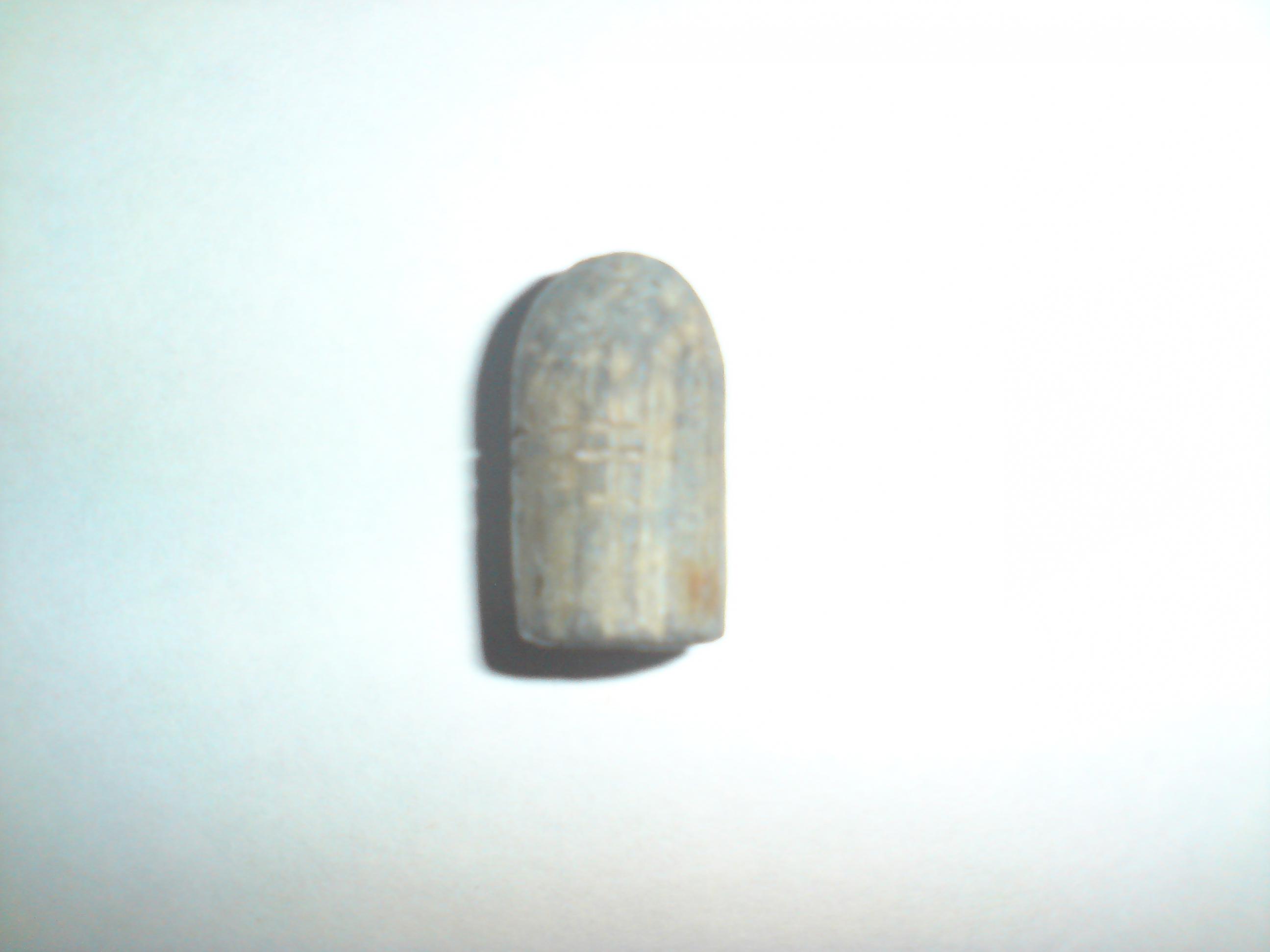

    здравствуйте! на днях прикупил себе пулю, она полностью сделана из свинца, имеет 3 насечки по корпусу (не знаю для чего они...) и у неё как не странно 5 нарезов, длинна 29-30мм, калибр 10-11 мм. подскажите пожалуйста что это и из чего стреляли. :)

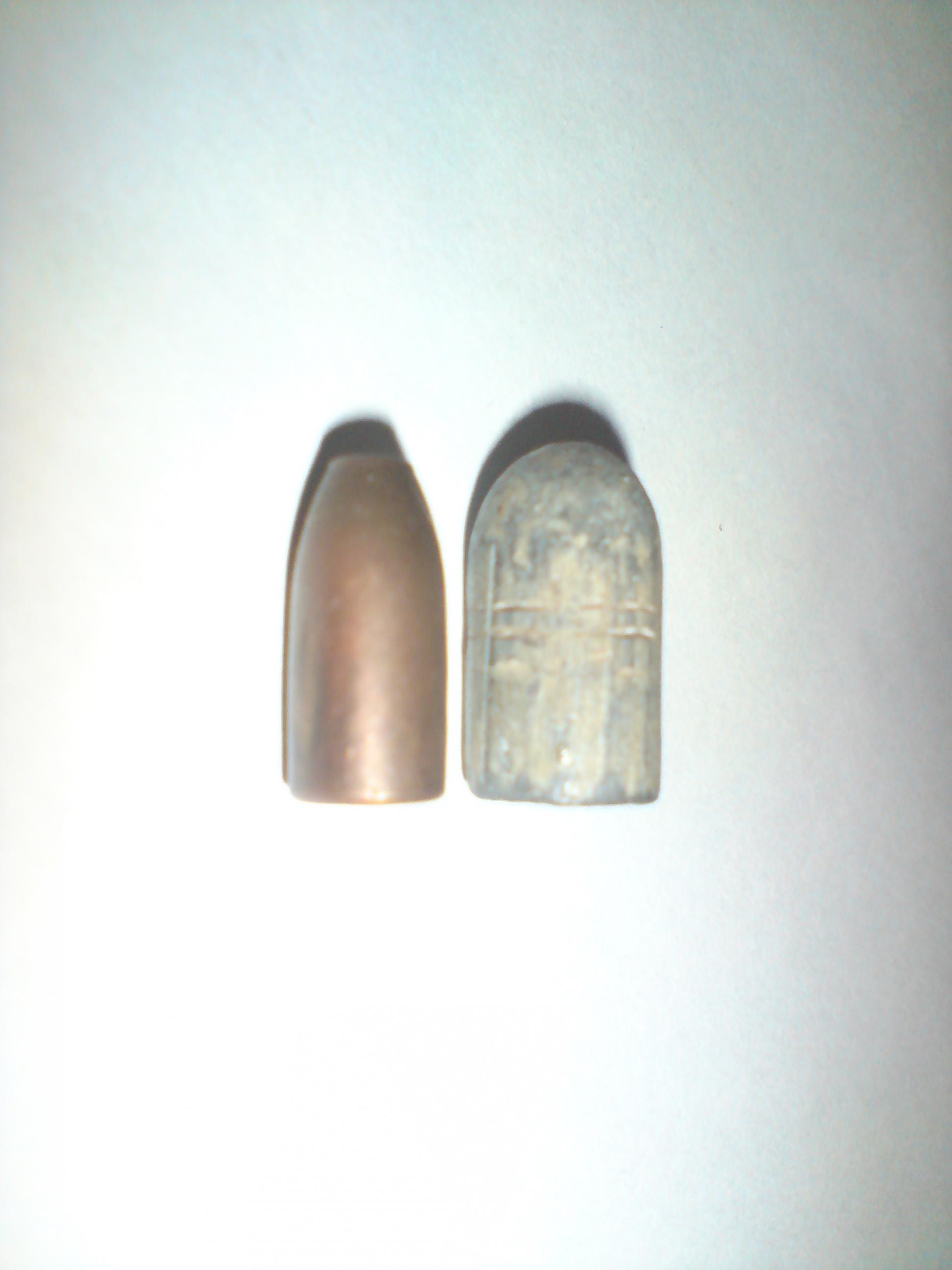

    забыл дописать... рядом для сравнения положил пулю от нагана 7.62мм

    10.2 мм калибр
    насчёт бердана сам думал но всё таки кажется это нечто другое

    Какой еще Бердан?
    имхо - что то из револьверной тематики

    и над этим я тоже думал тут больше на ум попадается 2 мысли 1 это револьверы Кольт которые поставляли на вооружению в Царскую армию.... а 2-я это то , что дульнозарядная пистолетная но тут уже возникает вопрос откуда нарезы...

    ...только не Кольта а Смитт-а-энд-Вессон-а (руссаая модель, раз-два-три)...

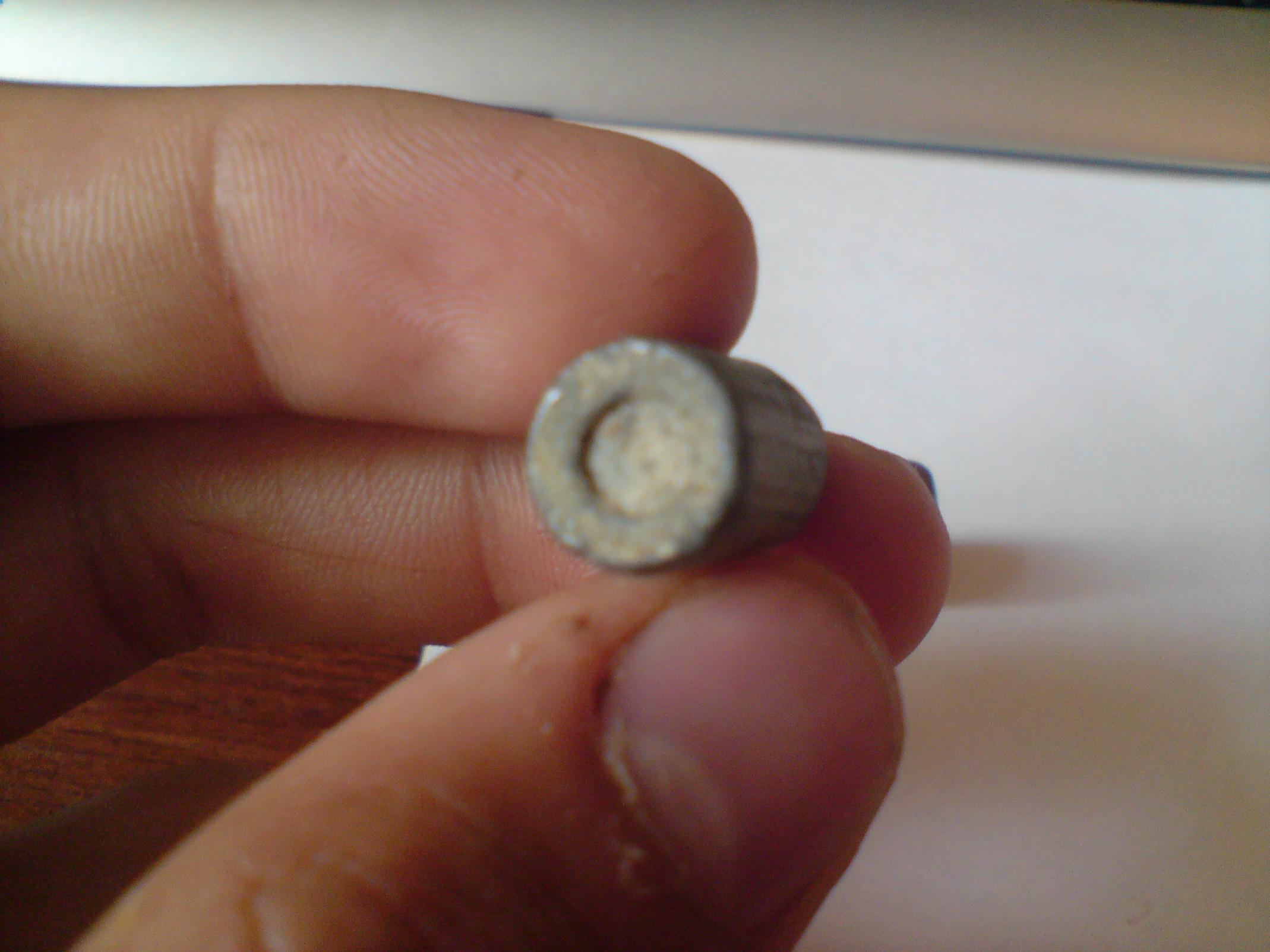

    Может имеет смысл сделать еще фото "попки" уж больно на Бердан №2 смахиввает.

    сейчас сделаю)

    готова

    Кстати, Кольты .44 калибра пр России тоже ходили.
    Но на вооружении не состояли....

    спасибо за инфу! и всё таки отчего же пуля посмотрел в интернете .44 смитта не похожа... =(

    Самая стандартная отечественная револьверная пуля .42 калибра(в военном варианте снаряжения и обозначения патрона) или же .440 калибра (в коммерческом варианте снаряжения и обозначения того же .42 калибра).

    спасибо за 100% разъяснение! :)
