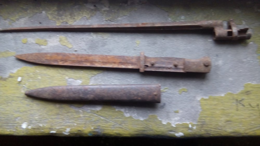

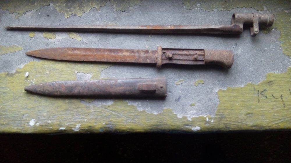

    Очередной субботний "чердачный поход" выдал на гора вот такие вот предметы:
    IMG_20150111_140158.jpg IMG_20150111_140142.jpg IMG_20150111_140212.jpg IMG_20150111_140216.jpg IMG_20150111_140222.jpg IMG_20150111_140408.jpg IMG_20150111_140339.jpg IMG_20150111_140311.jpg IMG_20150111_140319.jpg IMG_20150111_140324.jpg
    Как бы, мосинская "иголка" и 98ой.
    Просьба сориентировать на какой период? ПМВ или ВМВ?

    Ножны Маннлихеровские М88-90

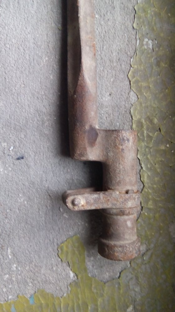

    1.Штык образца 1891 года к винтовке системы Мосина.
    2.Штык образца 1884/98 года (нового типа) - період ПМВ чи ВМВ вам скажуть клейма, бо посуті тут немає різниці. Хіба були б бакелітові накладки тоді питань би не виникало.
    А от на рахунок деактиву то ви не спішіть, для чого портити метал? За зберігання ХО покарання не передбачено.

    Да. Были бы бакелитовые накладки, вопросов бы не было. Это верно. А так как найдено в одном месте и вроде как мосинская игла по ПМВ, есть подозрение, что накладки таки были деревянные и штык на ПМВ. Поищу клейма на днях. Насчёт металл портить, это Вы в точку! И в самом деле за хранение не предусмотрено статьи! Спасибо!

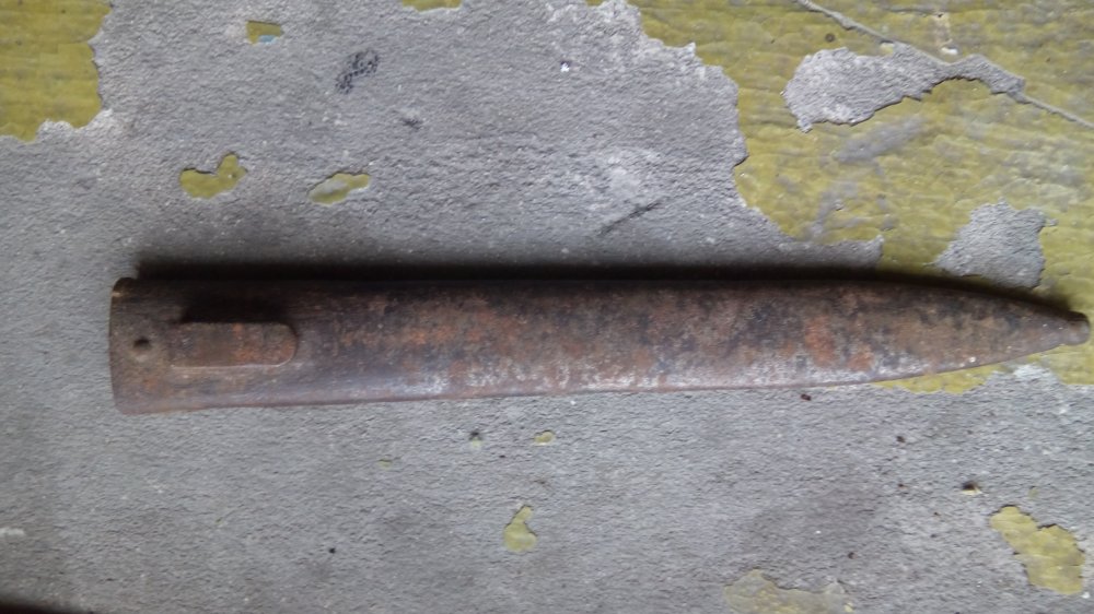

    Странно, штык в ножнах был. И входит и выходит почти как родной... Вы уверены, что именно манлихеровские, а не родные?

    Уверен на 101%,У немецких ножен крючек другой и у штыков М88-90 клин на 2 мм. шире чем у К98 поэтому и входит.
    Цена ножен 350-400 гр.

    Штык с деревянными накладками. Бакелит бы не сгнил.
    99 % - на ПМВ, потому и укомплектован Манн-ми ножнами...

    Т.е. такое реально случалось, что штык образца 1884/98 года укомплектовывался ножнами М88-90?
  13. Alex Irvin
    Alex Irvin Oberfeldwebel
    115
    201
    981
    http://reibert.info/threads/manlixer-poljak.569363/
    От поляк з австрійськими ножнами наприклад.А взагалі ж не виключається той факт,що ножни загубили,або поламали,а тут підвернулися австрійські.
