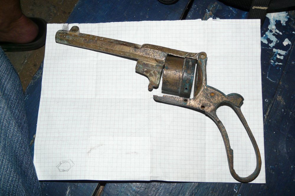

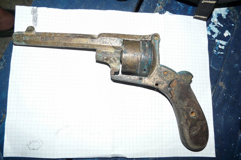

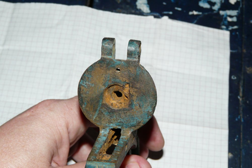

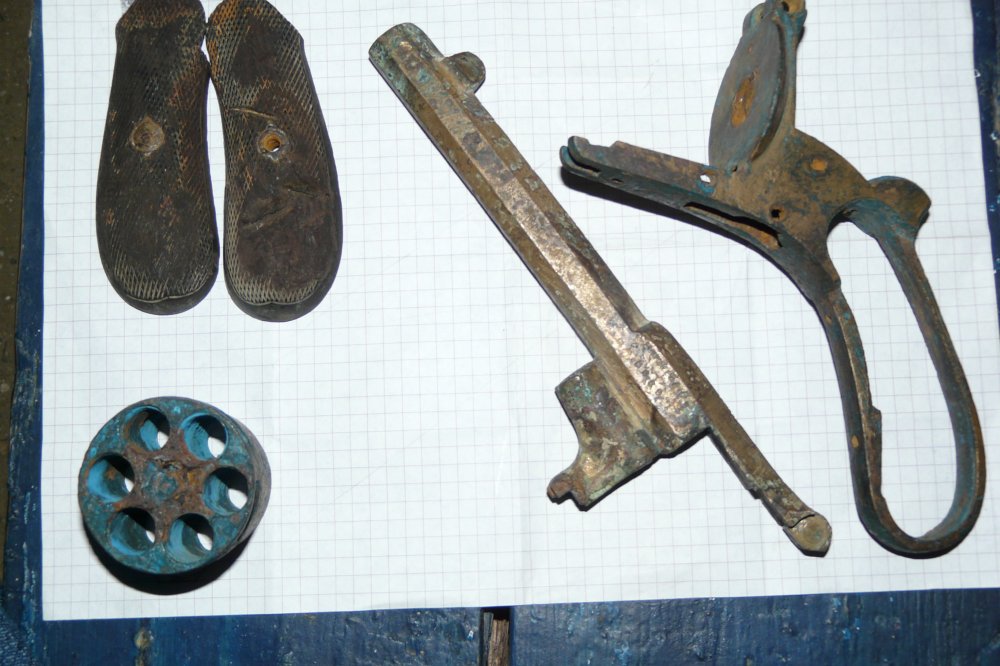

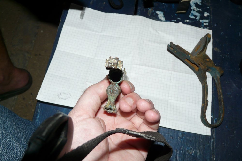

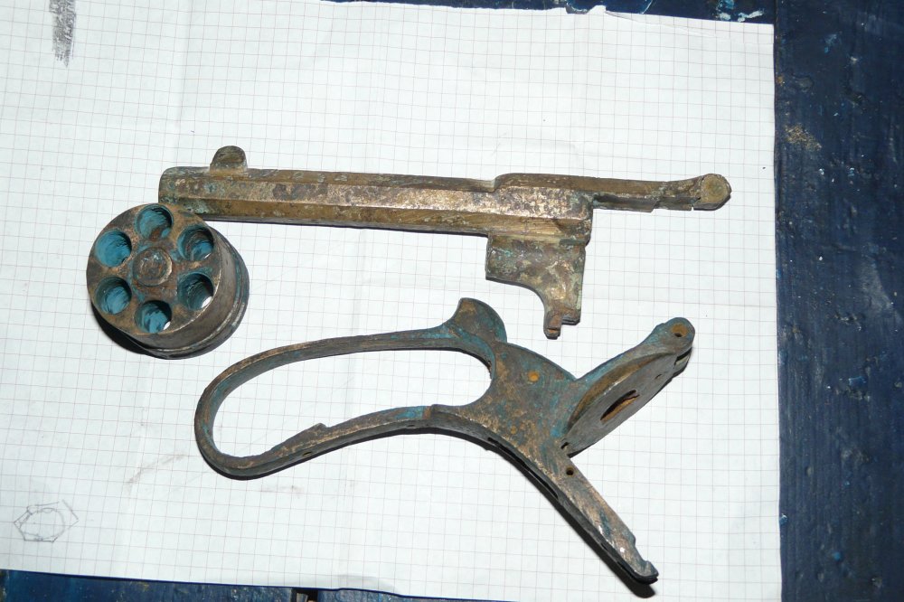

Доброго время суток. Прошу помочь с определением

    Похоже на семейство Лефоше.
  4. гуру187611
    гуру187611 Schütze
    20
    м
    Может быть. Только одно смущает весь револьвер из бронзы

    Могу ошибаться, но мне кажется, что тему нужно перенести в окопное творчество. С ув.
  6. БЛК
    БЛК General-major
    30
    66
    8.134

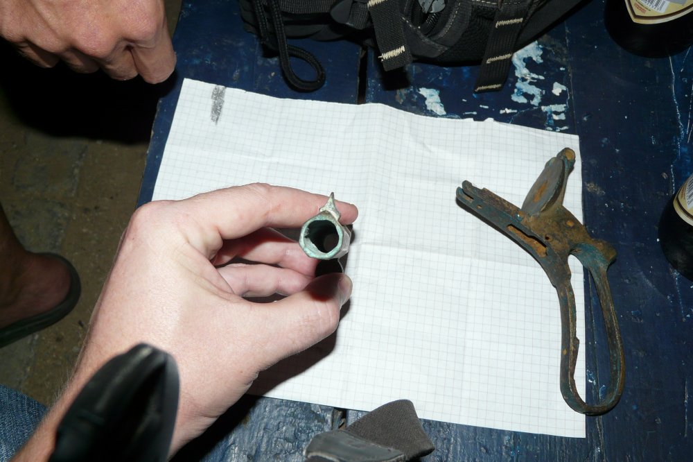

    Пугач под холостой патрон Флобера.
  7. гуру187611
    гуру187611 Schütze
    20
    почему окопное творчество. Револьвер сделан заводским путем, имеет даже клеймо на барабане и номер на стволе. Что как по мне не возможно сделать в полевых условиях.

    а зачем тогда в пугаче сделаны нарезы в стволе? С ув.

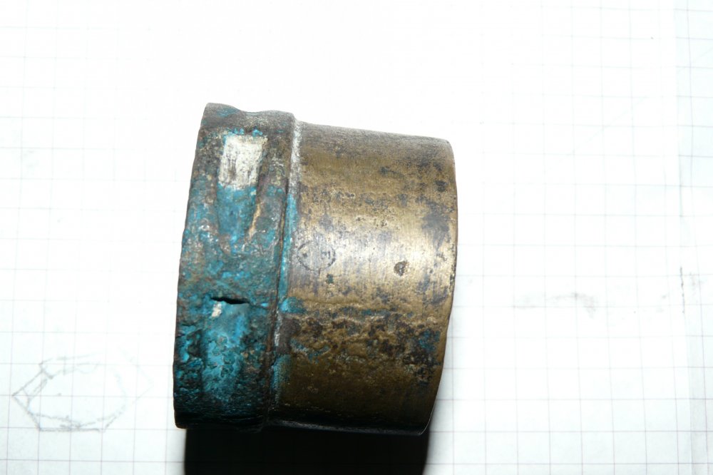

    Уважаемый, укажите калибр , хоть приметно!
  10. гуру187611
    гуру187611 Schütze
    20
    Простите сразу не указал. Калибр 9 мм.

    Имитация под боевой.
  13. гуру187611
    гуру187611 Schütze
    20
    может быть даже и не спорю. Очень хорошая тогда имитация и очень тонкая.
  14. БЛК
    БЛК General-major
    30
    66
    8.134
    Делалась копия боевого револьвера.

    Его аккуратненько отреставрировать, очень интересный экземпляр будет.

  18. Леоныч
    Леоныч Stabsfeldwebel
    1.073
    Харьковцы мы
    Делались и бронзовые револьверы. Зачем - хз...
    Может, чтоб не ржавели, может чтоб не искрили при случайных ударах, а может, чтобы красиво блестели.
    Считаются редкими.
    http://www.icollector.com/Engraved-...volver-with-Fitted-Leather-Pipe-Case_i9964385
    http://www.icollector.com/Rare-All-Brass-Pinfire-Revolver-with-Confederate-CSA-Markings_i9752063
    http://www.icollector.com/Unique-Brass-Le-Faucheux-Double-Action-Pinfire-Revolver_i9964387

  20. VVL
    VVL Gefreiter
    45
    Москва

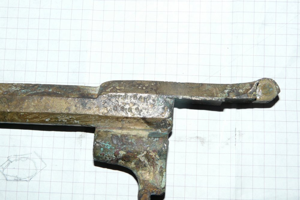

    Судя по останкам клейма (литерам, что всё-таки видны), это действительно может быть револьвер бельгийца Альберта Спирле и Ко (AL SPIRLET & CIE).
    Бронзовые револьверы реально крайне редкие. За последнее десятилетие держал в руках три таких: два американца и один европеец.
    Правда, все были под мелкие патроны, поэтому калибр у найденного в 9мм удивил - всё-таки бронза.
    Все револьверы были сделаны по-взросрому, без намёка на макет, игрушку и т.д.
    Тем более, что на бельгийццах стоят приёмные клейма контрольного отстрела.
    Нигде в книгах нет внятного объяснения зачем делали револьверы из бронзы.
    Остаётся только предполагать.
    Есть оружие с какими-то ненормальными отклонениями, но поступившие в продажу. например, видел бельгийский револьвер у которого канал ствола был высверлен просто по диагонали ствола.
    Есть с браком, тоже оказавшийся в обороте. Например, держал в руках револьвер Галана с одной недоконца вырезанной каморой барабана, то есть патрон просто до конца в ней не влезет и барабан не даст раме револьвера замкнуться.
    И наконец, вариант, когда мастер делает "как может". Вот этот случай, как раз, на мой взгляд про бронзовые револьверы.

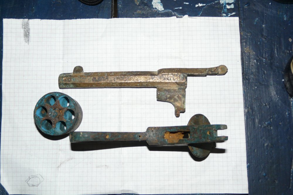

    Температура литья значительно ниже железа, а во вторых обрабатывать бронзу намного легче, чем железо, тем более сталь.
    Вот мастер и делал такой револьвер. Кстати, нигде не мелькает бронзовые револьверы известных фирм. Только какие-то безымянные или мелкие частники.
    Это лучше всего указывает, что делали в бронзе по нужде, а не от хорошей жизни. Разорвать такой револьвер не разорвёт - у американце вкуча револьверов с бронзовыми рамками, в том числе выпускавшиеся фирмами десятилетия.
    АВ вот ствол с нарезами... НУ сразу нарезы не сорвёт: порох чёрный и пуля безоболочечная. Несколько барабанов можно будет расстрелять, прежде чем нарезы вытрутся.
    И, наконец, клеймо на барабане. Это указывает на то, что револьвер был сделан как оружие, а не макет или игрушка. Ни один ствол в Бельгии не мог покинуть цех на продажу, не пройдя контрольного отстрела. Значит, этот револьвер отстреляли. Кроме того, в 19 веке был пункт в законе, позволявший не отстреливать оружие - если оно шло на вывоз в неразвитые колониальные страны. Этот револьвер посчитали нужным отстрелять.
    То есть, мастер сделал его как оружие, и оружие для европейского рынка.
    Вещь редкая. Правда, не замечал, чтоб в Европе за ними гонялись. Так.. казус, за который никто не просил каких-то больших денег (сужу по тем револьверам, что держал в руках).

    Вы правы - в 19 веке бронза была "нержавеющей сталью" оружейного производства. Настоллько, насколько позволяла прочность этого материала. А она была достаточна для черных порохов.
    Не вдаваясь в технические, исторические и эксплуатационные подробности, скажу лишь, что целевой аудиторией бронзовых револьверов были военные моряки.
