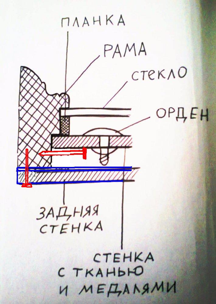

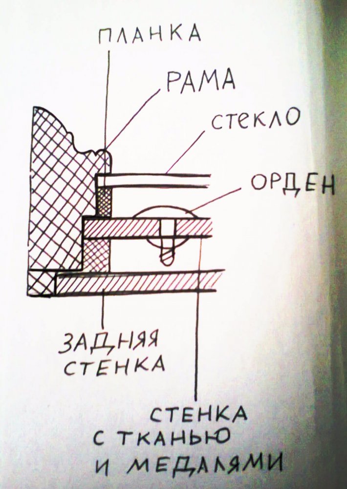

    вот то что я придумал
    WroclawZiemniak та АСИРИС 1984 подобається це.

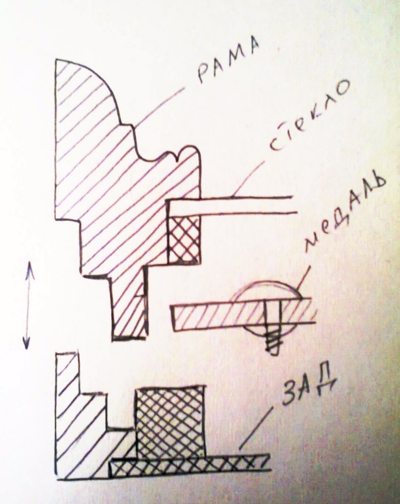

    Что скажите по такой конструкции?
  12. mushichok
    mushichok General-major Клуб взаимопомощи
    231
    372
    6.591
    Первый вариант менее трудоемкий. Вот можно даже удешевить производство - одну планку заменить гвоздиками, вторую плану убрать вообще, а сделать чуть больше по размерам нижнюю крышку и посадить ее на тонкий слой герметика(от моли) и гвоздики.
    D-day подобається це.

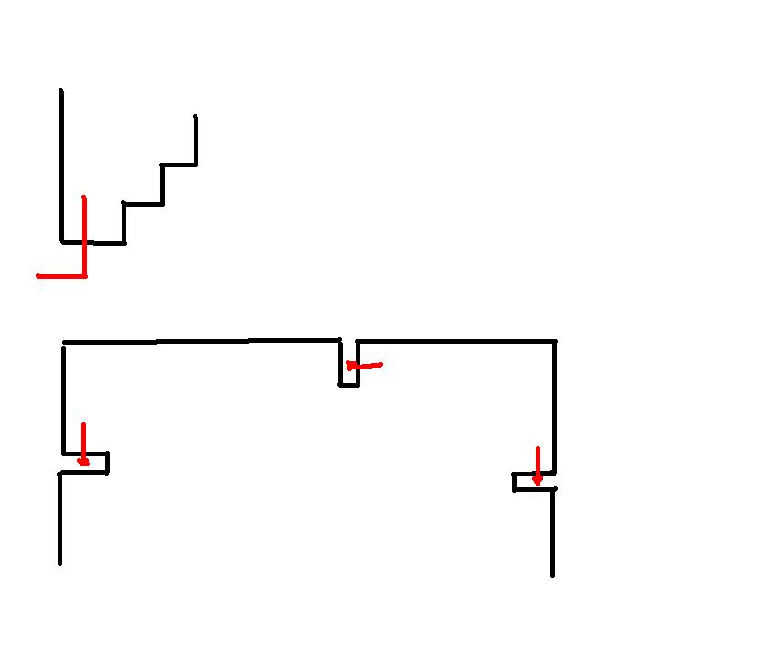

    Второй вариант, это я думал как бы сделать, что бы открывалось/закрывалось. То есть некий "замок". А с одной стороны крючки из латуни/меди.

  16. mushichok
    231
    372
    6.591
    Тогда можно гвоздики заменить на скобы Г-образые из длинных гвоздиков без шляпки. И чтоб они крутились. А в крышке сделать прорези. Вставляете крышку прорезями на скобы, а потом скобы повернули на 90 град и крышка не отпадет.
    По цене не скажу.
