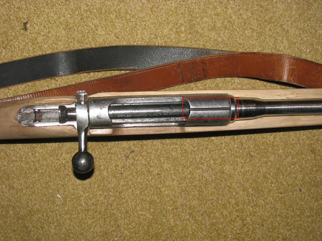

    Попал в руки такой массогабаритный карабин.Понятно,что Манлихер,но почему вместо прицельной планки прорезь на казеннике,какая модель?В общем буду рад любой ссылке особенно сфото.
    P.S.Пытался найти сам но все найденное было с прицельной планкой.
    Клейм несмотря на чурдачный сохран нет,кроме "R"и"4"на разных деталях затвора.Такое впечатление что их ваще небыло.

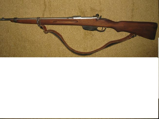

  3. Можно увидеть карабин целиком?
    Вполне возможно что он был вот такой:

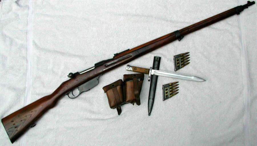

    а прицельная планка не там сидит)))
    ваще это карабин??
    пп-- еще--ваще я точно такой собираю как на Стрекиной второй фотки)) Длинная Пехотная ....
    Дерево оригинальное австрииское прикупил,ремень --ерзатц-под ВМВ ,купил ...заказал задтылок и кольца..ну самое трудное ---это коробка и стуол...(слезы))

    Коробка обычная во всяком случае такой попала ко мне.Какой вышла с завода не знаю. Меня интересует прорезь на раме.И как крепилась верхняя деревянная накладка.

    -Дерево новодел?Был когда то у меня такой точно ружжо,гладкостволка 32 калибр,токо цевье покороче и дерево постарше,жаль его "детских "фоток не осталось :)..А вообще была такая тяга в сов.время кары маузера ,бердана,манлихеры переделывать в гладкостволки охотничьи-планку приц.нахрен вместо нее прорезь,ствол мабудь перекручивался,кто какой завод этим занимался инфы нет.А на предоставленном фото я наблюдаю затвор с охотн.манлихера,и новодельное древо-ИМХО -сборняк!

    - А я судя по отсутствию прицельной планки и присутствии вместо оной прорези -т.с. целика, делаю такие умозаключения, что этот затвор переделка в охотника гладкоствольного стреляющего преимущественно дробью которому эта самая планка прицельная и на не на..Вот.А если б небыло этой прорези на затворной коробке и не было бы у меня такого ох.ружья в минулом то я бы и не умничал :)

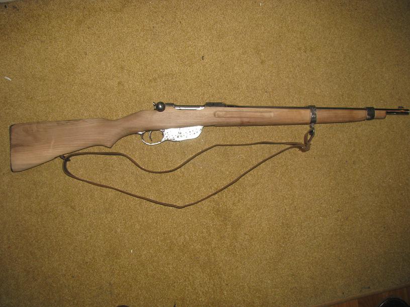

    А так больше похоже на правильное дерево.?
    У затвора чашка гладкая без закраин под гильзу.
    Немного расстроился ,что охотничий вариант но мнев общем нравится.
  23. tango
    tango Stabsgefreiter
    509
    -Друже не растраивайся!До того как стать охотничьей винтовкой этот манлихер был очень даже боевым нарезным! а прорезь можно заделать..Удачи!

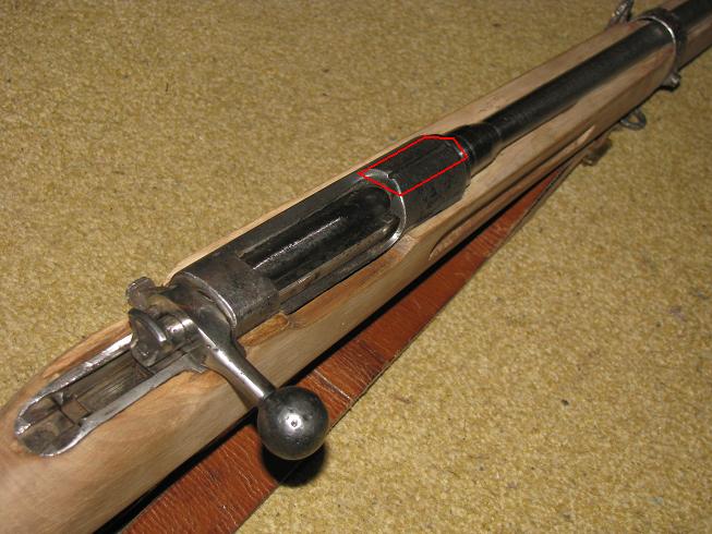

    Никак не могу придумать как ее закрепить в районе казенника:rolleyes:.Собственно для этого и создал тему:)Думаю помудрить что-то как на егерьских курцах 98 у них накладка подходит вплотную к казеннику.

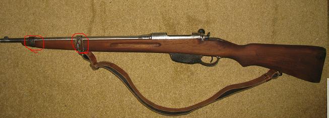

    думаю если в отмеченых местах ее будут держать ложевые кольца - будет достаточно...а по длинне делай до ствольной коробки....только снизу придется немного дерева на ложе убрать (что бы вверху для накладки зазор появился)
