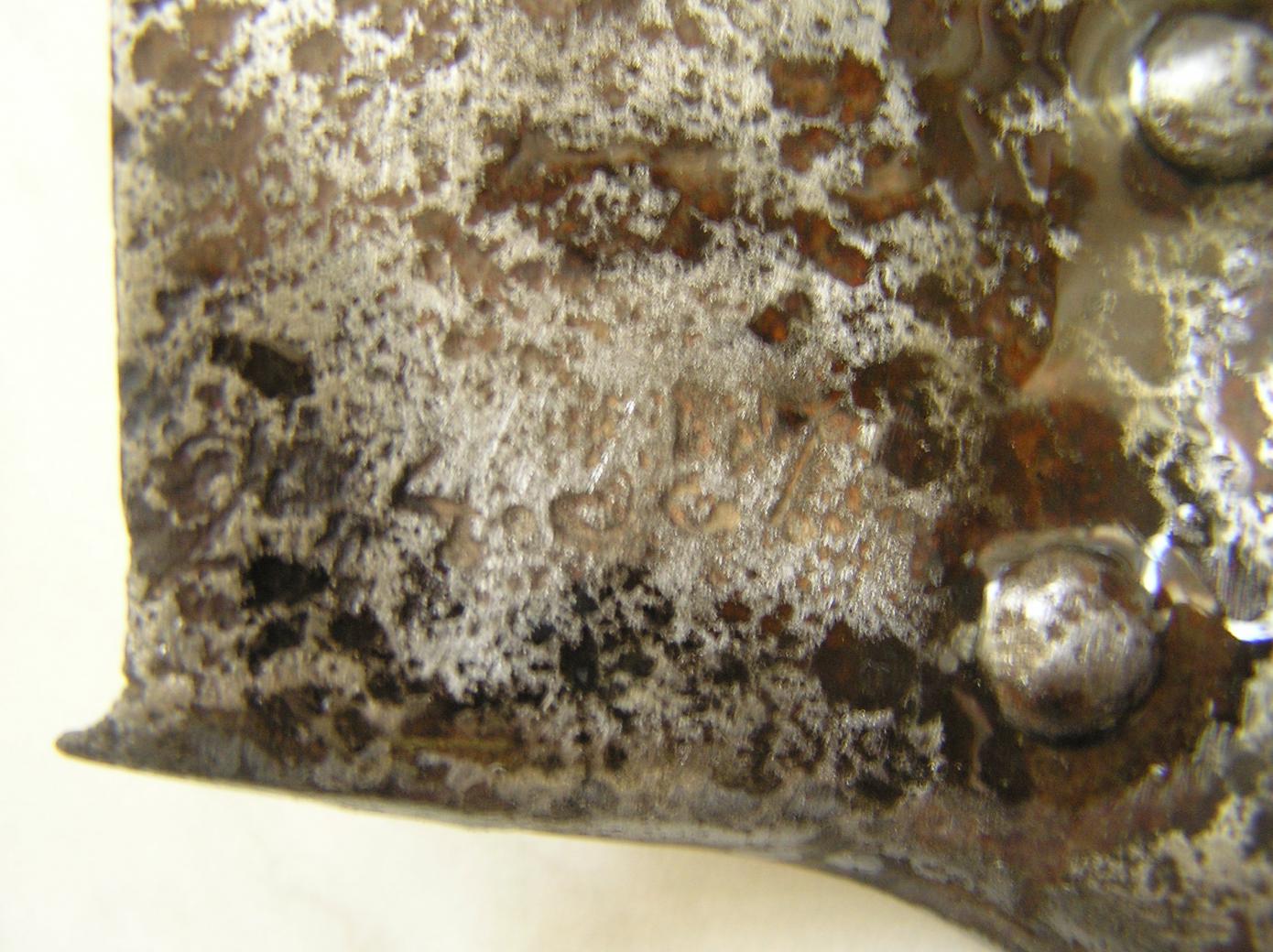

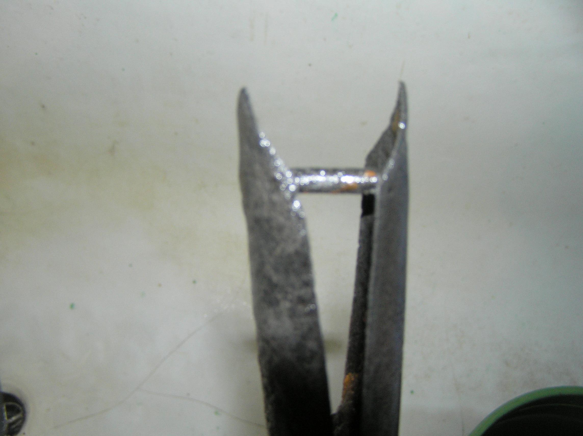

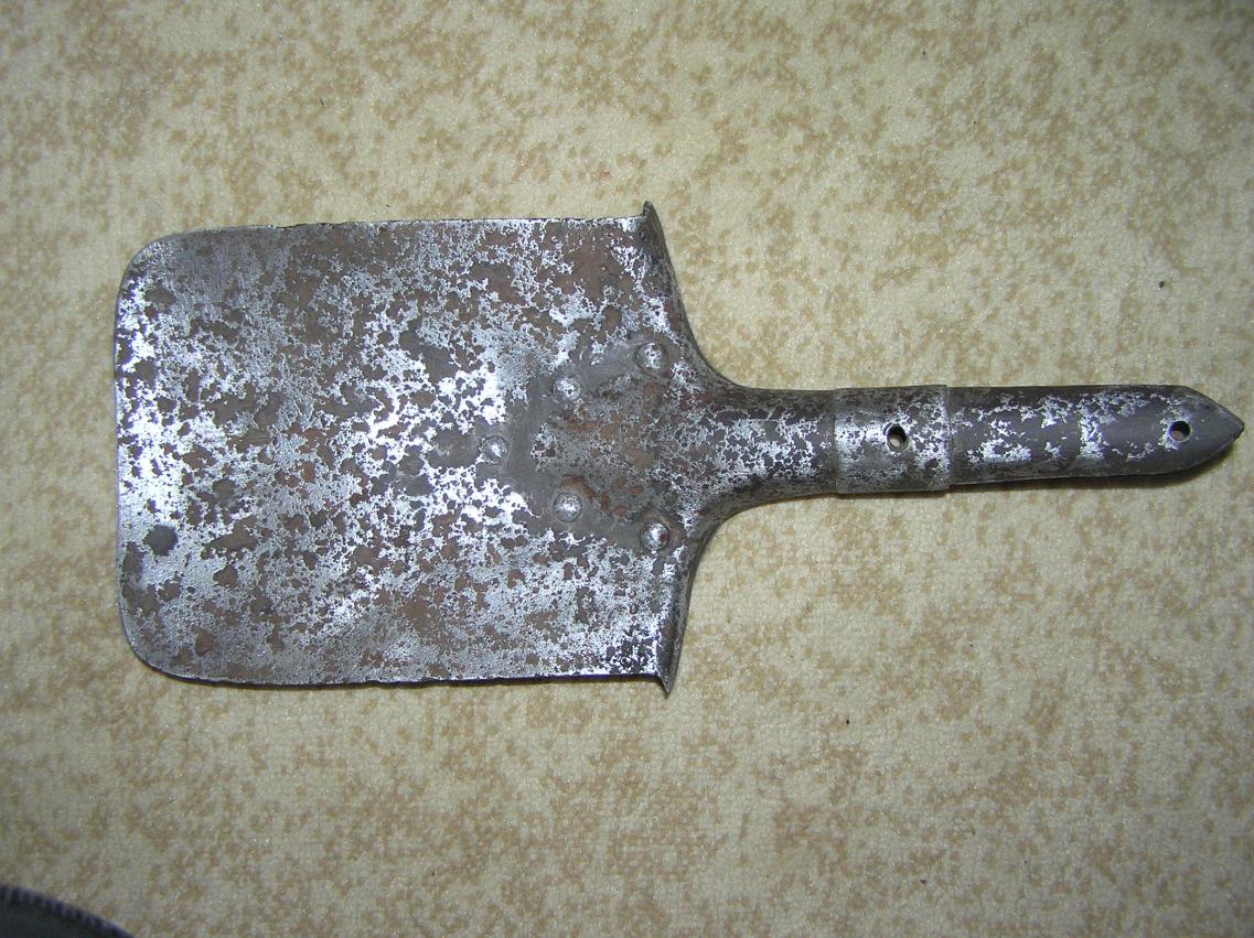

    Имеется вот такая немецкая лопатка уже прокислотенная P9090091.jpg ,жаль правда клейма не сохранилось.Хочу достать остатки черенка и поставить туда новый,подскажите как её разобрать?!Как я понял стягивающий штырь заклепан с обеих сторон или нет?[/ATTACH][/ATTACH]Если его разрезать что делать дальше?Жду с нетерпением ваших ответов.

    ДонбаSS
    Я стачивал с одной стороны заклёпку, а потом выбивал. Стачивать правда тяжело, металл очень крепкий :smile_12: не то что сейчас :smile_11: видать раньше делали на совесть! ;)

  6. Yeye
    Yeye Stabsfeldwebel
    29
    48
    1.789
    Fina Ukraina
    Я болгаркой разрезал её на пополам, после изготовления держака забивал обратно с двух сторон как гвоздики, и вид сохранялся, и мороки меньше было.
  7. Miller
    Miller Stabsfeldwebel
    33
    62
    1.242
    БЦ
    А я кольцо не трогал - только стяжную заклёпку удалил, и всё. Мне изготовили рукоятку, которую я подогнал таким образом, чтобы она входила в лопатку очень туго. Сделав стамеской на черенке выборки, я забил черенок внутрь. Встал он намертво - пытался ради интереса вытащить - никак... Потом просверлил в черенке сквозное отверстие, и установил новую стяжную заклёпку (стального прутка). А потом всё взял и покрасил (у меня русская лопатка ПМВ была - они красились полностью).

    Дело в том,что там кольцо держит еще одна заклепка
  9. nait
    nait Stabsfeldwebel
    2.505
    Высверливть надо.

  11. Josef
    Josef Stabsgefreiter
    528
    Белгород Россия
    Заклёпки высверлил:)!Теперь еще такой вопрос:какие подробные размеры черенка лопатки:confused:?

  15. Rudel
    Rudel Stabsfeldwebel
    1.615
    Spielhahnfeder
    Если размеры черенка еще интересуют-хотел вот прикрепить изображение но не получается. Ну да ладно, длинна от края пера лопаты (их два-в них вставляется черенок) до края самого черенка около 190 - 200 мм, диаметр основной части черенка - 28 мм, диаметр набалдашника на конце чернка - 38 мм.

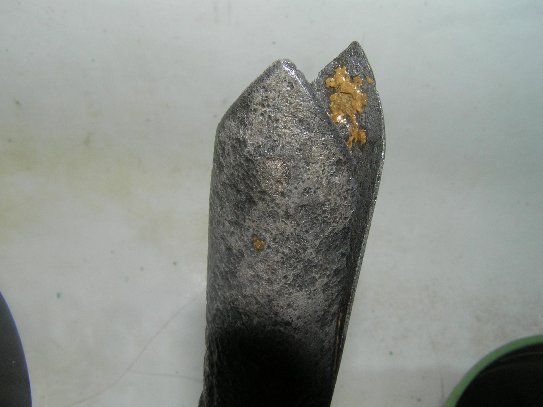

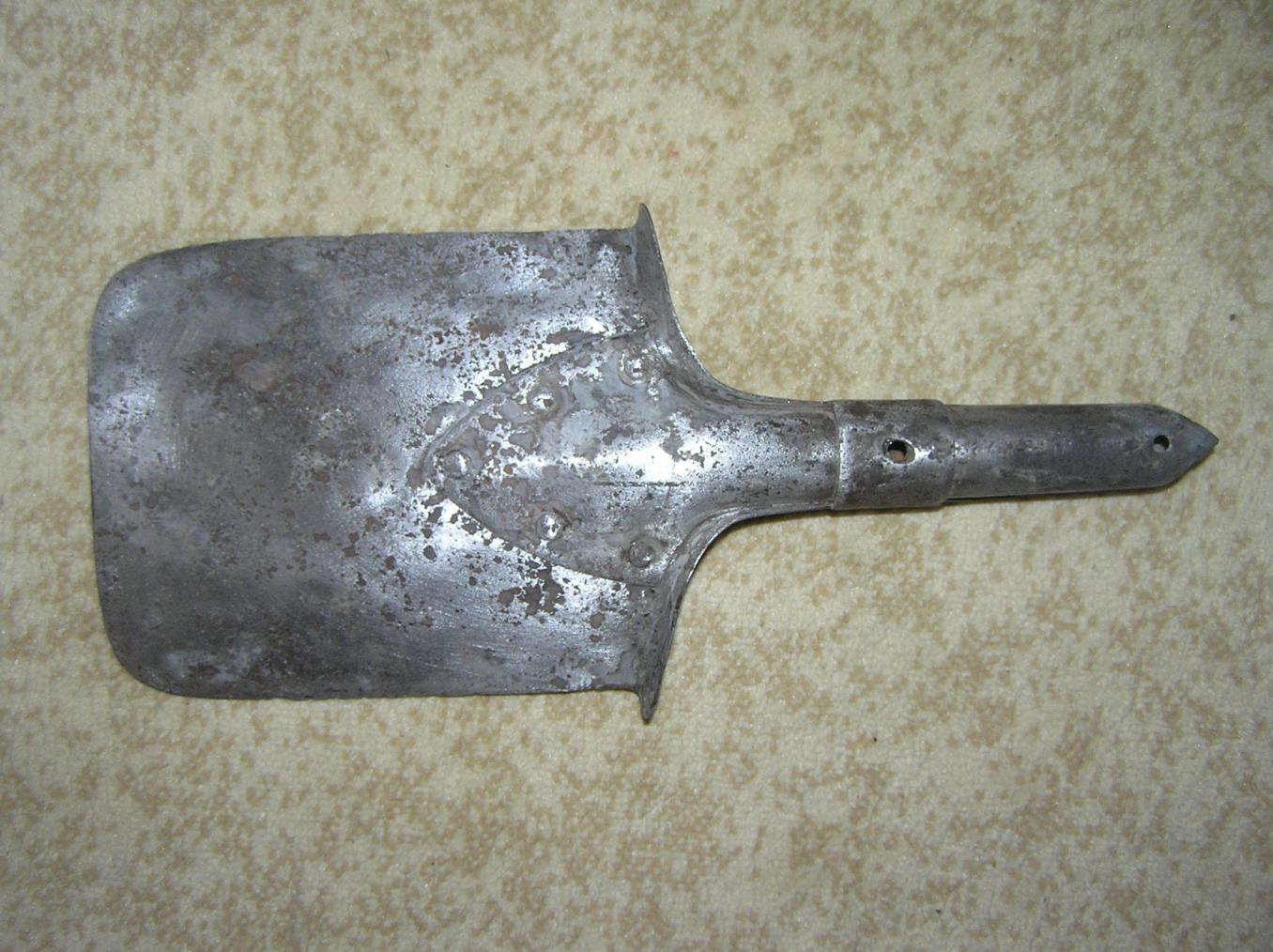

  17. Josef
    528
    Белгород Россия
    Вот что получилось после заделки каверн эпоксидкой
    PA170188.jpg PA170189.jpg .
    Осталось прогрунтовать и посмотреть наличие деффектов,ну,а если их не будет,то и покрасить!

  20. Josef
    528
    Белгород Россия
    Зараза:smile_1:,от лопатки в некоторых местах эпоксидка прямо кусками отошла:eek::mad:-теперь по-новой проклеивать:confused:!
  21. Axel Sichert
    Axel Sichert Feldwebel
    924
    всеравно ведь красить будеш насколько я понял....
    так может стоит вместо эпоксидки заделать раковинки автошпаклевкой?
    совсем чуть-чуть положить ее только в раковинки шлифонуть наждачкой, потом грунтовочкой, а потом у же и покрасить:smile_12:
  22. Josef
    528
    Белгород Россия
    ,задолбался,наверное,так и сделаю!!!
  23. Josef
    528
    Белгород Россия
    Черенок выточили мне,теперь подскажите покрывался ли он чем-нибудь???
  24. Rudel
    1.615
    Spielhahnfeder
    Лезвие лопаты красилось в черный (в Северной Африке иногда и песочный или бронзовый) цвет, ручка не окрашивалась, чтобы руки не покрывались волдырями, хотя и лакировалась при изготовлении бесцветным лаком для дресесины.

    catana Obergefreiter
    106
    Р.Ф.
    Какую ты эпоксидку используешь,не холодную сварку часом?
