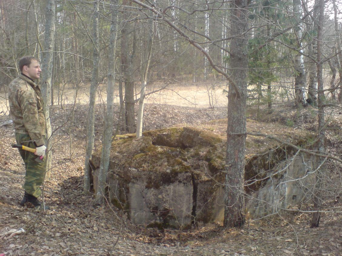

    Ищу информацию о данных укреплениях.В инете полазил-мало инфы.Нашёл чертежи и как модель сделать.Может есть у кого фото, информацмия о использовании и применении и др.Спасибо

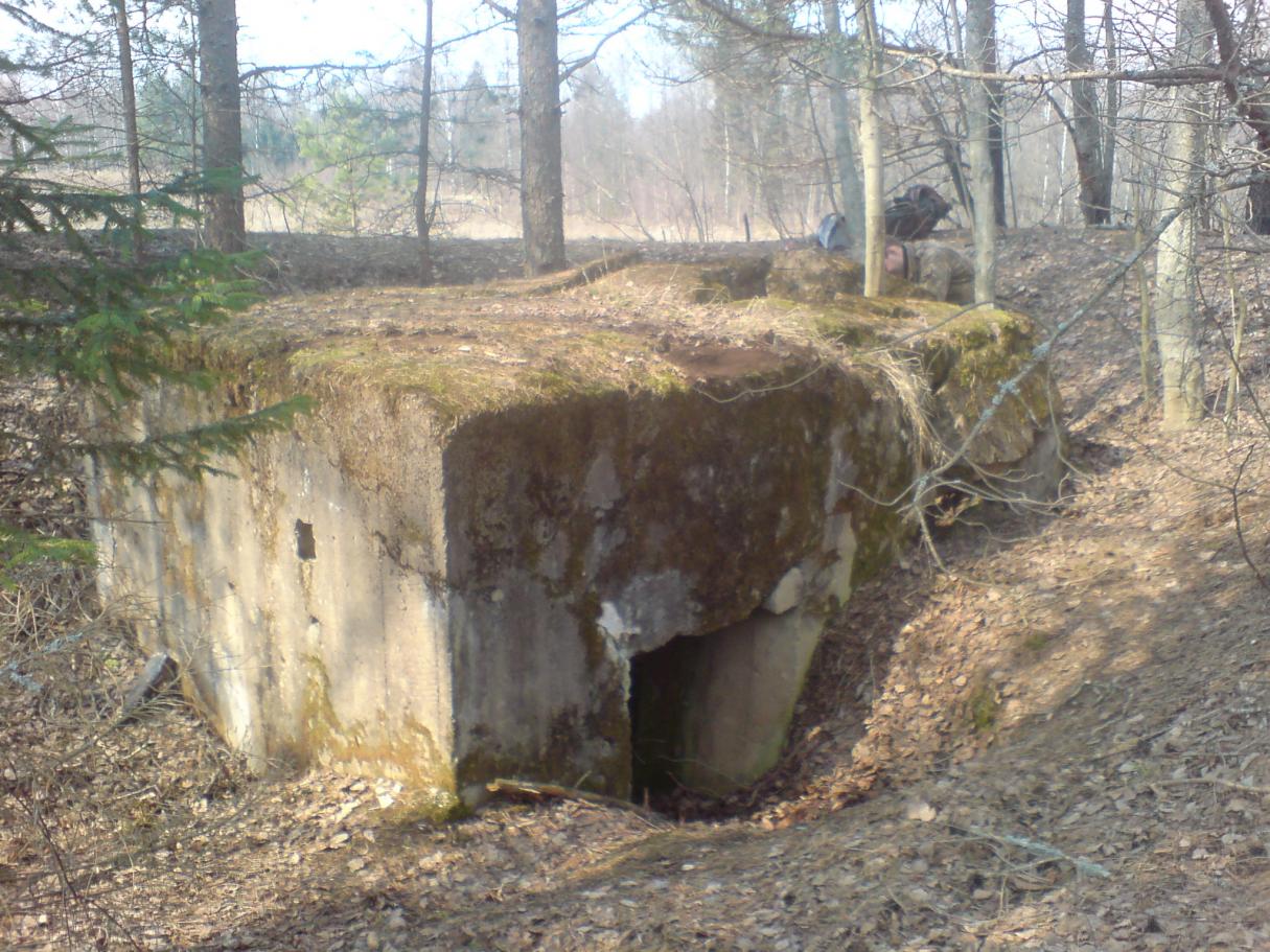

  10. Вернер Хольт
    Вернер Хольт Oberfeldwebel
    956
    Город-герой Смоленск
    Спасибо большое. Дело в том, что у в моих краях Рингштанд такой тоже есть(даже три).Около него проходит экологическая тропа(турмаршрут) Хотим внести его в перечень обьектов.Вот собираю материал для установки информационного аншлага. Может посоветуете, что можно и какой текст оформить на аншлаге

  13. Вернер Хольт
    956
  14. alex_welt
    alex_welt Leutnant
    1.535
    Nord Ukraine
    Ну фото просто страшненькие.. ну и так понятно вроде что он типовой. То есть пулеметный.. Вот немного инфы по Рингстандам. Там есть указания какую Bauform
    он мог иметь. Ваш один из второго ряда. Осмотрите их внимательно и найдете свой.
    У меня есть Статейка про Рингстанды с Танковыми башнями. Может она подойдет ??
  15. Вернер Хольт
    956
    Виноват,но не обессудьте.Вот на днях,а скорее и завтра,сделаю хорошие фотки.Буду признателен любой информации

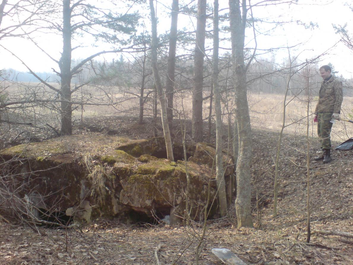

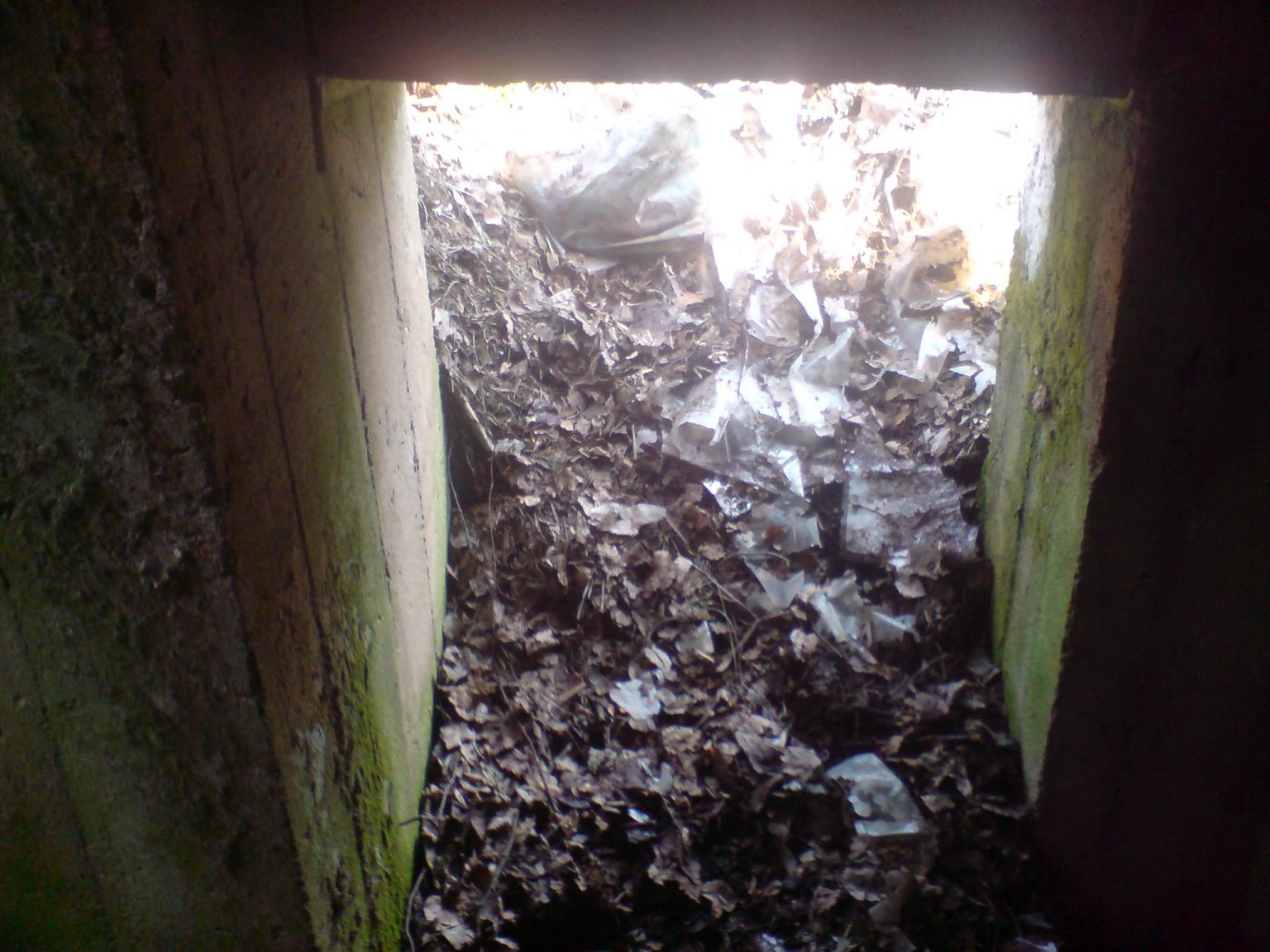

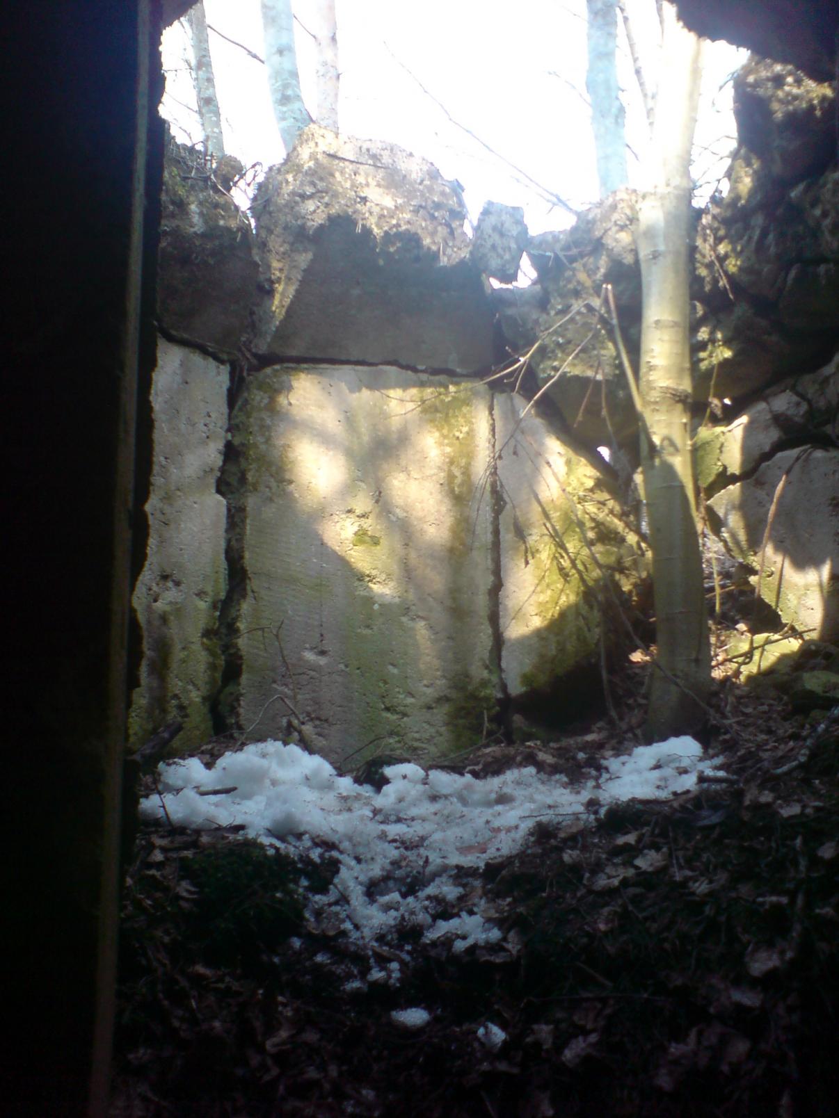

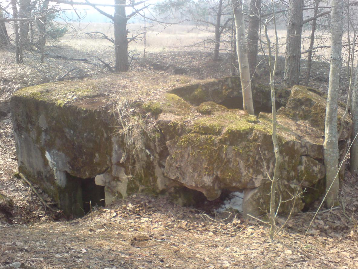

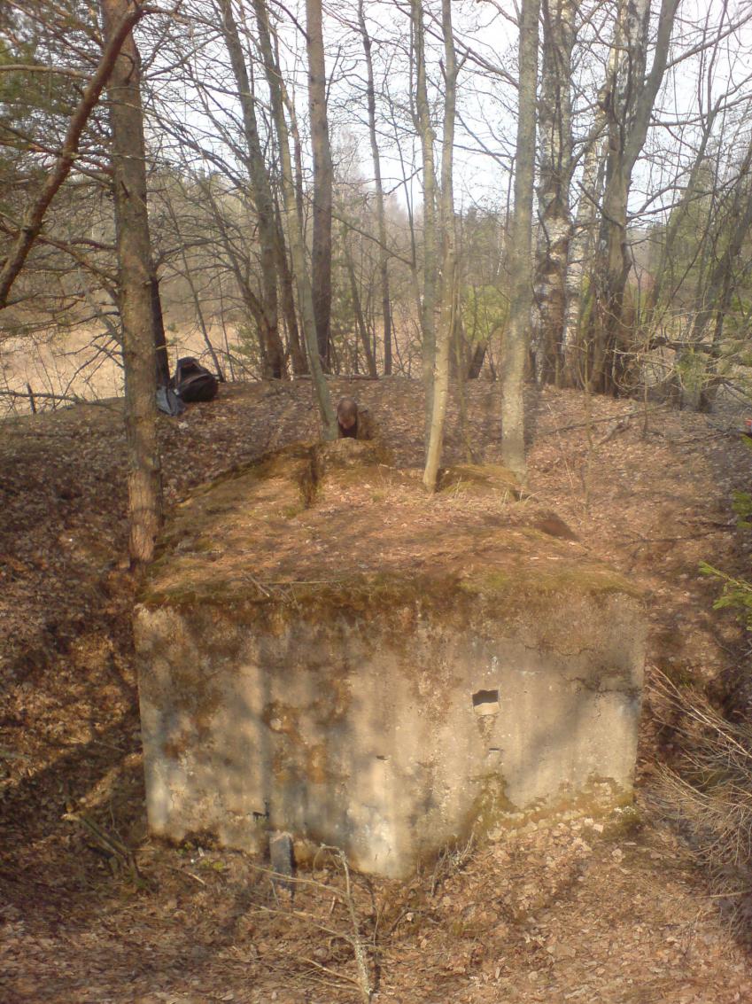

  16. Вернер Хольт
    956
    Вот выбрались наконец!Предоставляю Вашему вниманию
  17. Вернер Хольт
    956
    Ещё парочку...

    Позиции типа «Рингштанд» для тяжелых пулеметов,
    лёгких минометов и наблюдения.
    Легкую бетонную позицию типа Ringstand можно было встретить на всех фронтах второй мировой – от Ла Манша до Буга и от Африки до Норвегии. Строились они практически везде. В России они примерно появились в конце 1943 года . На Украине встречаются на территории западной части (Волынь) и предгорьях Карпат. Много их также в Польше и Восточной Пруссии.
    Всего около 1700 штук или примерно 1\3 от 5000 бетонных сооружений , взятых в общей массе от количества построенных обьектов на Атлантическом Валу составляли Рингстанды..
    Это открытые позиции типа Ringstand с встроенным проемом для вооружения или наблюдения. Ringstand строились на всех видах укрепленных позиций и многие из них сохранились до наших дней. Под стандартной маркировкой «тип 58с» скрываются в основном два варианта: «обычный» с малым убежищем (110х155) и «увеличенный» с большим убежищем (200х200), который должен был по оборудованию представлять собой настоящее сооружение с убежищем. Оба типа сооружений выполнено с толщиной внешней стены в 40 или 60 см. В убежищах оба варианта предусматривали установку малой печи, служащей для обогрева. В «обычных» сооружениях однако, часто для экономии не находились печные трубы и потому печь не устанавливалась. Отверствие сооружения в перекрытии могло быть закрываемым изнутри при помощи деревянных люков или ставней. В убежище «увеличенного» типа были предусмотрены деревянные откидные нары для двух солдат. В некоторых обьектах до сих пор можно обнаружить следы их установки. Нары состояли из двух спальных мест и находящегося над ними свободного пространства, предназначенного для складывания амуниции и личного имущества. Между казематом и убежищем устанавливали деревянные двери в сторону убежища. Такие двери в «обычном варианте» отсутствовали.

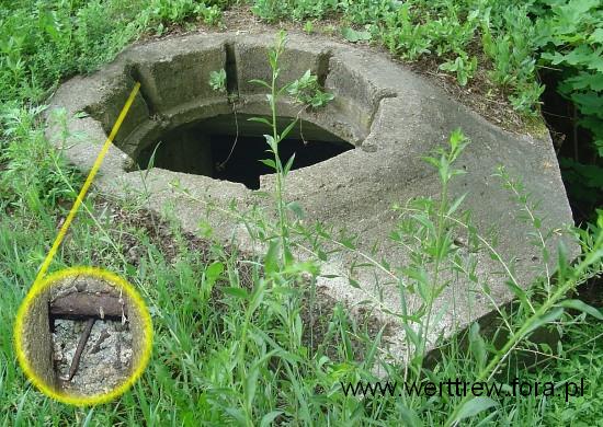

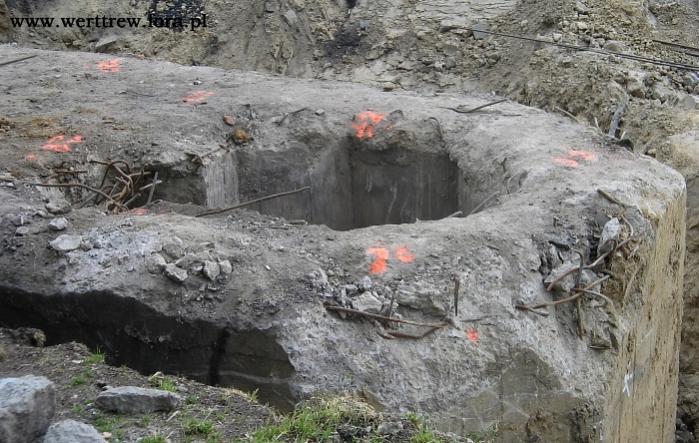

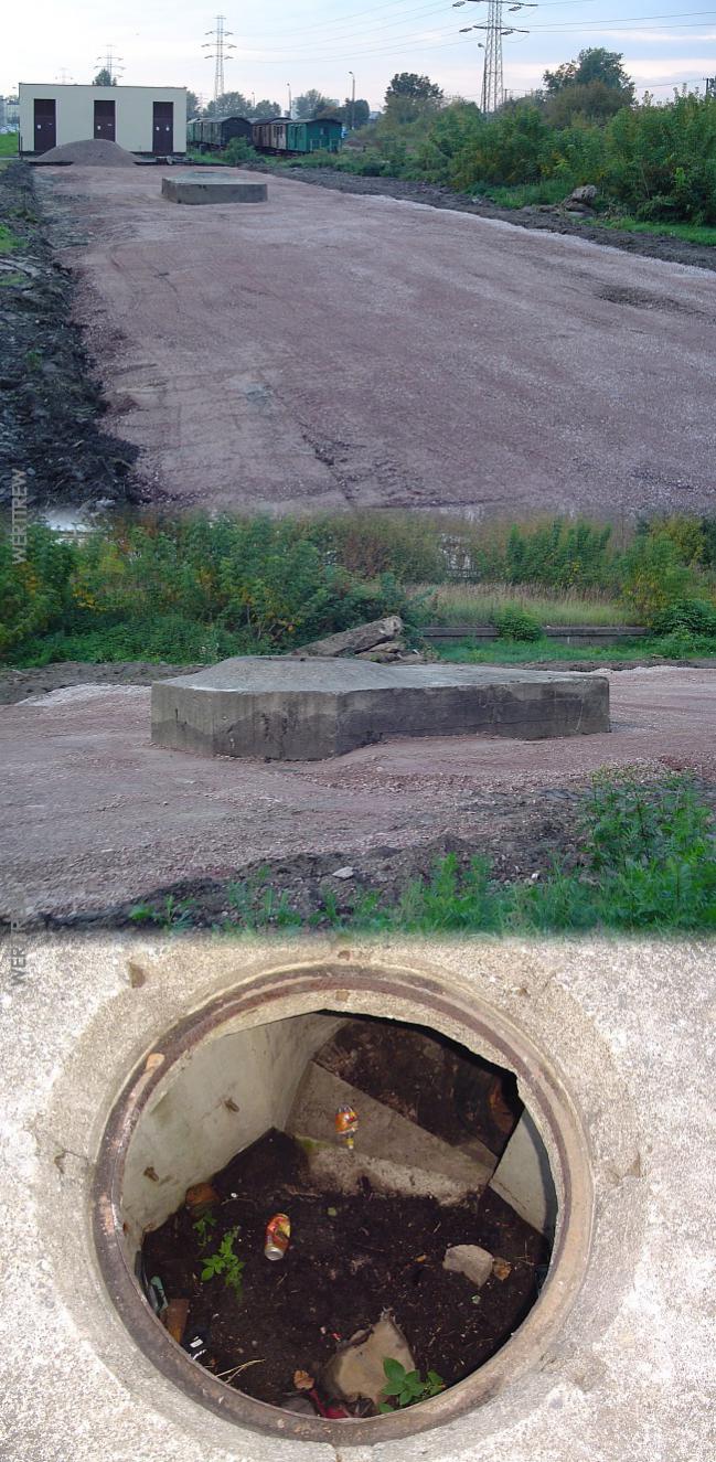

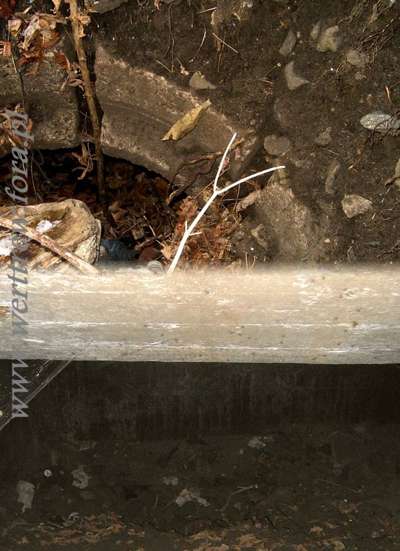

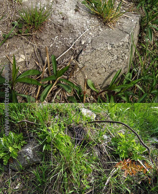

  22. WERTTREW
    WERTTREW Schütze
    PL
    Some photos of Ringstand 58c from Warszawa. There are more than 30.

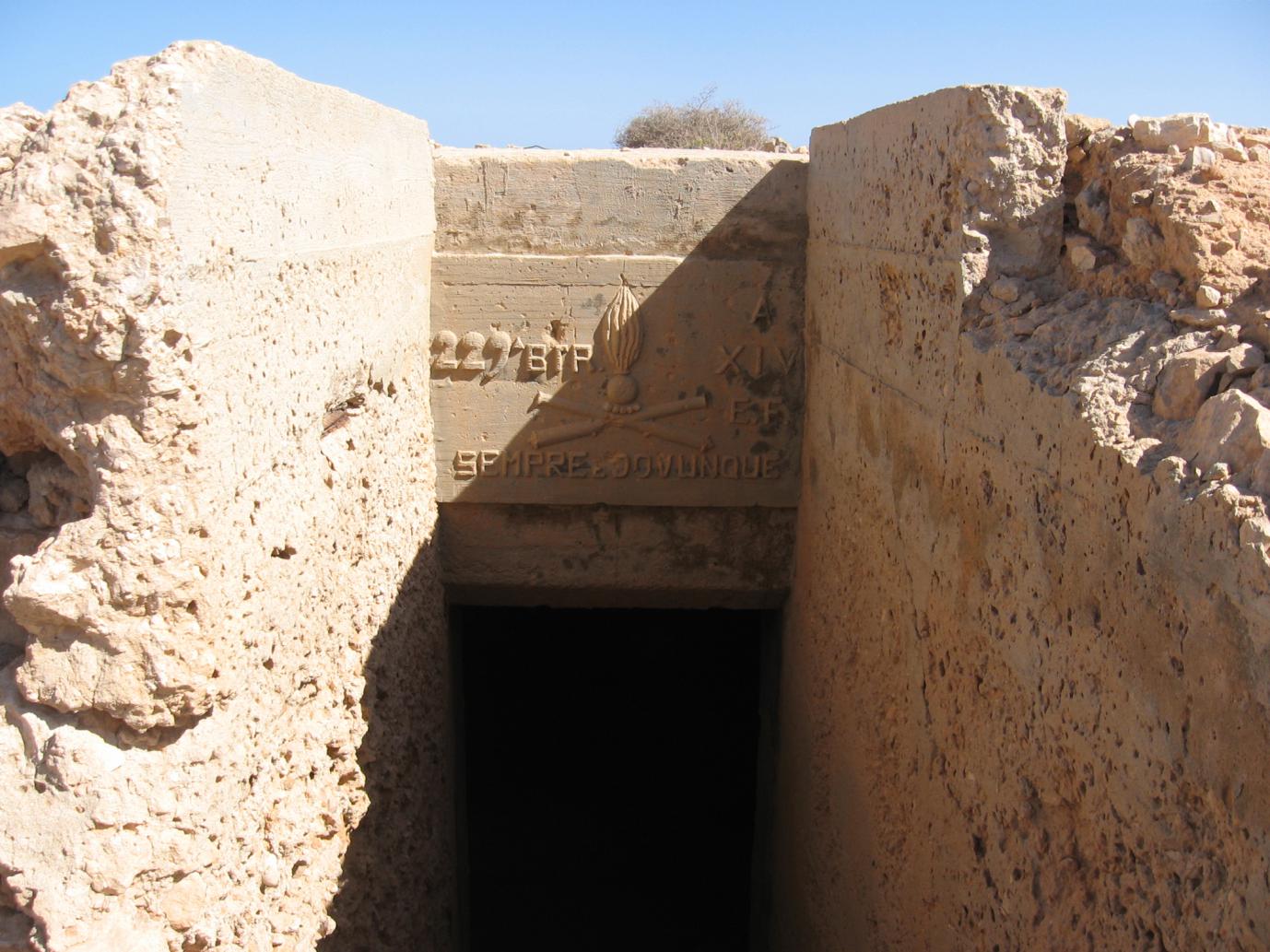

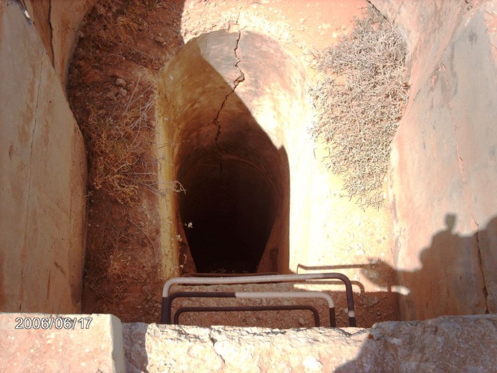

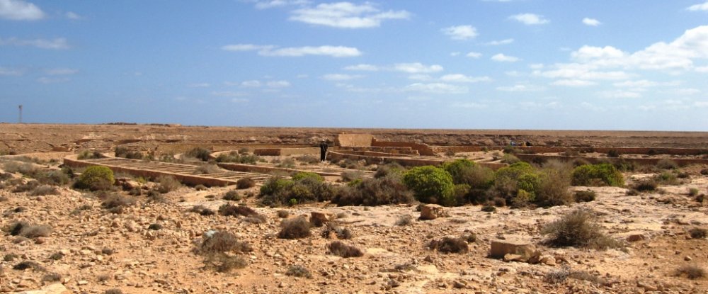

  23. misurata
    misurata Schütze
    13
    Libya, Misratah
    Это снято в окрестностях Тобрука. Пригодится?

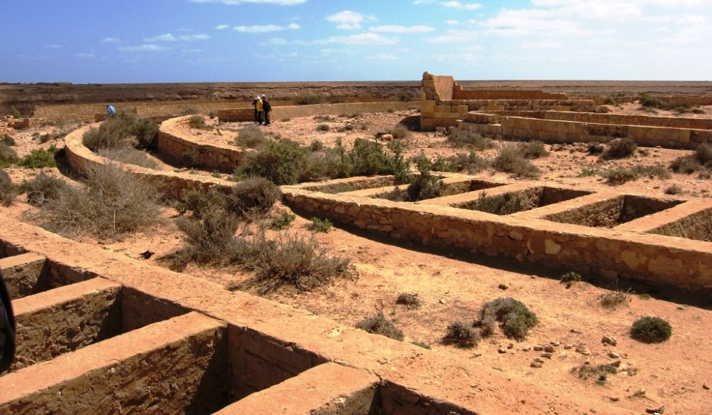

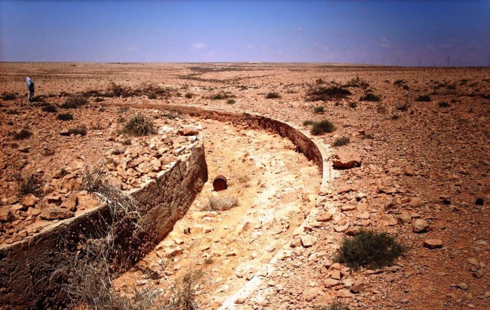

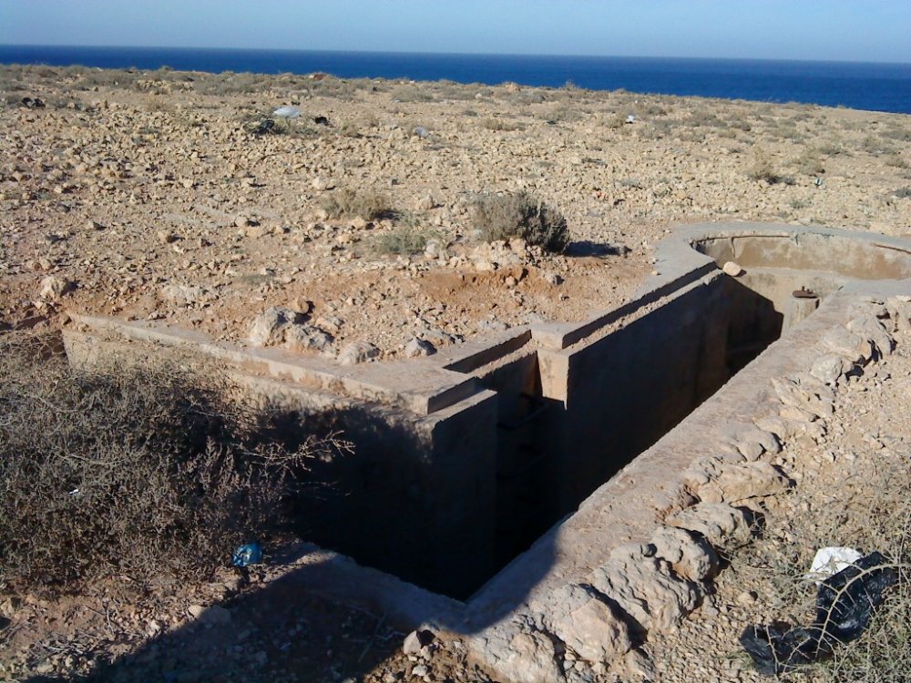

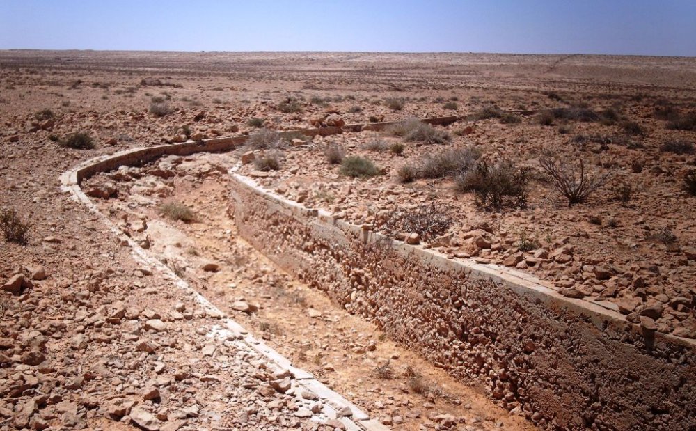

  25. misurata
    misurata Schütze
    13
    Libya, Misratah
    прр
    SLB-2011 подобається це.
  26. misurata
    misurata Schütze
    13
    Libya, Misratah
    тобрук
