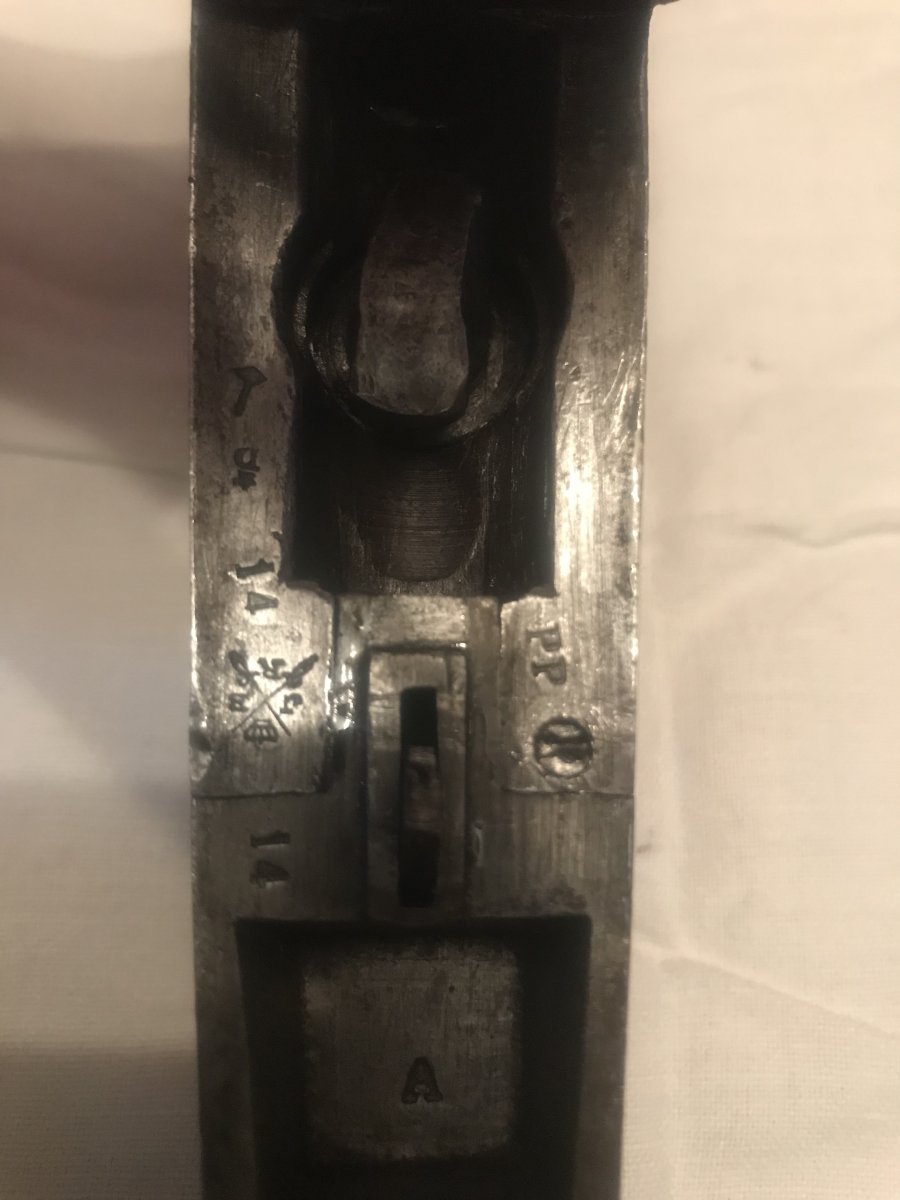

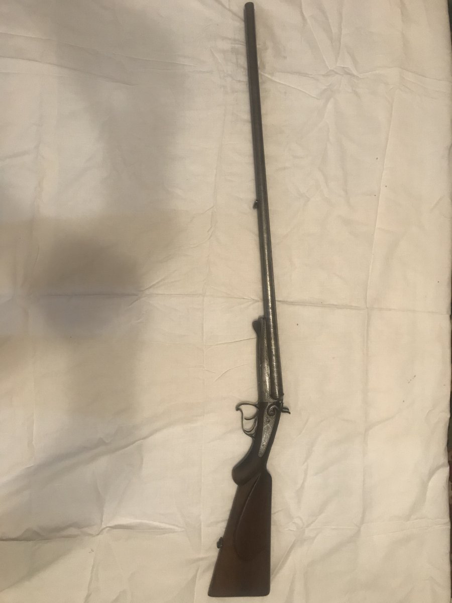

    Помогите определить ружье и год его изготовления. Ружье гладкоствольное курковое, 16 кал, стволы дамаск. Зарегестрировано согласно законодаельства Украины.
    По словам отца может быть "лефоше" или "ронже и сыновья"
    Заранее благодарен!

    Бельгія Ронже і сини старе як світ)))

    Потдержу. Ружье "J. Ronge fils, Liege" Ронже и сыновья, Льеж, вроде как 19 век:beer::beer:

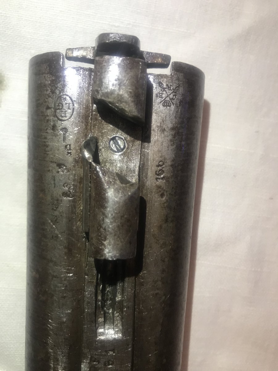

    Доброго дня! З виробником визначились,а ось з калібром не все ясно. На фото клеймо 16,6 це менше 16 кал більше 20 кал.Цікаво подивитись регістраційні документи? З повагою.

    Доброго дня. 16.6 це діаметр ствола. Може бути сильне звуження. Якщо не так -поправте.

    Хоть ТС в первом посте написал,что ружье 16кал.,но на колодке правого ствола я вижу 16"0,получается 20-ка...:confused:Или зрение подводит,или ТС надо подобрать гильзы по ружью (так проще...:D)и поделиться с камрадами информацией.Спасибо.С ув.

    Доброго времени суток!! Всем спасибо, что уделили время и поделились своим компетентным мнением. Что касается калибра, то это 16.( по крайней мере пока патроны 16 кал подходили :D). Кстати сегодня читал о "J. Ronge fils, Liege" и о бельгийских клеймах, год производства обозначит вообще не получится. Только определенные временные рамки (http://piterhunt.ru/kleyma/belgian.html).
    Я так понимаю? Если кто что -то знает, об этом, буду рад услышать.

    Файна легка рушниця для ходової охоти.А то що стара-це тільки + для неї. Я думаю що буде ще багато раз радувати свого хозяїна влучними пострілами. Колись мав таку-рекомендую.

    Доброго вечора! Шановне панство,вага даного еземпляру більша за 2,800 кг подивіться на довжину стволів.
    З повагою.
    Pashka.vv подобається це.
  17. Pashka.vv
    Pashka.vv Schütze
    Чернигов
    Всем доброго вечера! Вес ружья 2 кг 900 гр
    IgorSatok, VitalicBondarchuk1974, Bandera3 та ще 1-му подобається це.
  18. d_svystak
    d_svystak Stabsfeldwebel
    784
    Карпати
    А довжина стволів 96см?З пов.
  19. Pashka.vv
    Pashka.vv Schütze
    Чернигов
    80 cm

    Доброго вечера! Всем огромное спасибо за участие и свои мнения. Все мы понимаем что ружье старое, но насколько? Кто может дать ликбез по клеймах для установления ориентировочного возраста, данного экземпляра? Буду весьма благодарен!
