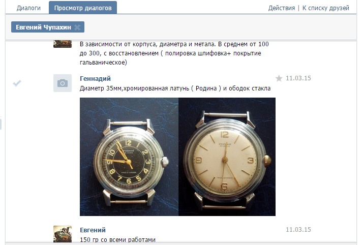

    Ну зачем так,надо людям иногда верить-вот часть переписки,правда часы Родина,но габариты те-же

    контакты человека можете скинуть,у меня два десятка корпусов лежит,кого не спрошу никто хромированием не занимается (лицензия дорогая),в основном никелированием (недостаток никеля жёлтый оттенок),а некилирование я и сам могу сделать.
