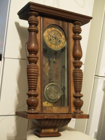

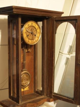

    Механизм (я так понял) немецкий, а вот корпус? ...или немецкий или французский? Да и сколько стоят? Благодарю.

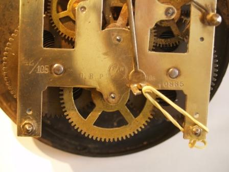

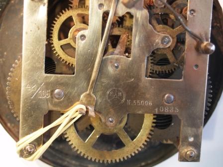

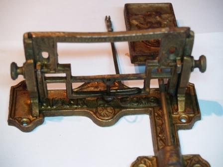

    Год- после 1925 (крылья пямые, внизу круга нет буквы s-Швенинген)Чугунная отливка гонга родная, только более старая(есть литеры FMS крылья орла волнистые) Если нет лишних отверстий в креплении к доске то не парьтесь, наверняка родное.Это сейчас батарейка кончилась, можно часы выбосить.Раньше часы стоили денег, у Мауте корпус покрывался дорогим шпоном.Если с корпусом что-то случалось, мех просто переставлялся в подходящий.

    Спасибо. Хотя с годом не согласен. Крылья волнистые и в круге три буквы-1895-1914 г.

    Сорри.. Не разглядел
