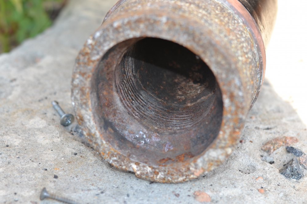

    Приветствую уважаемые форумчане!Обращаюсь к знатокам ВОП.Итак,имеется 10,5 см пустой,ржавый корпус бетоно(броне)бойной гранаты,и в таком же состоянии короткая ржавая гильза.производится процесс чистки,шпатлевания,грунтования,покраски...Собственно вопрос:цвет гранаты,я так понимаю черный?маркировки гранаты краской на корпусе,на наглядном примере у кого есть?маркировалась ли краской гильза?если да,то как?спасибо заранее всем за внимание:)

    кого заинтересуют фото прроцеса-спрашивайте.

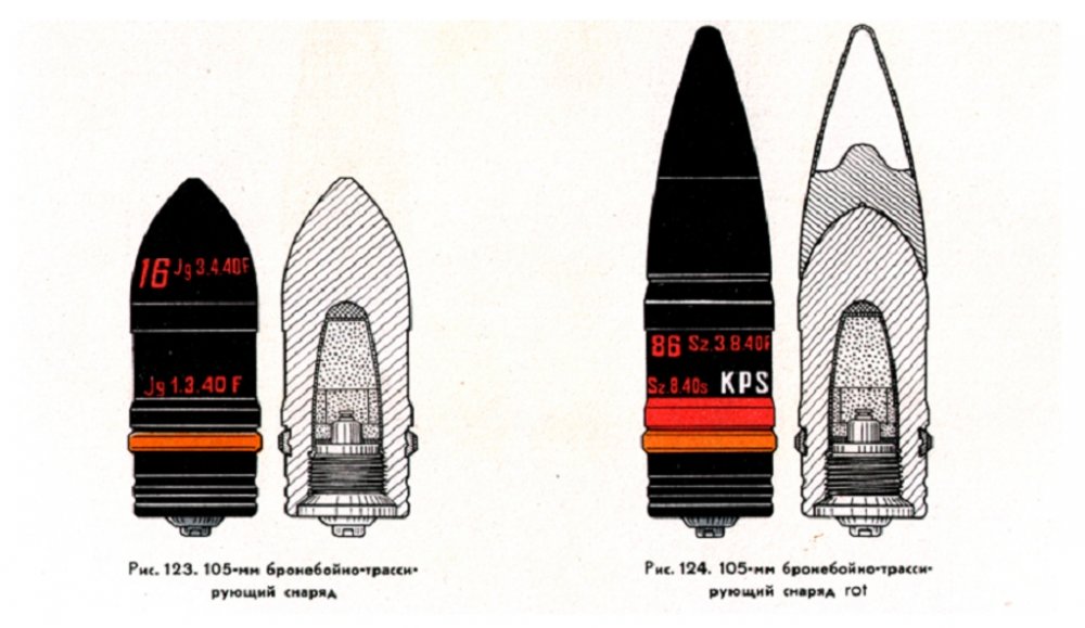

    Знать бы еще точно какой у вас снаряд, было бы проще. Выложите фото болванки и гильзы

    на фото слева очень похож!спасибо за картинку!!!фото выложу вечером

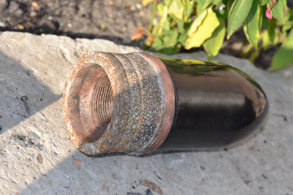

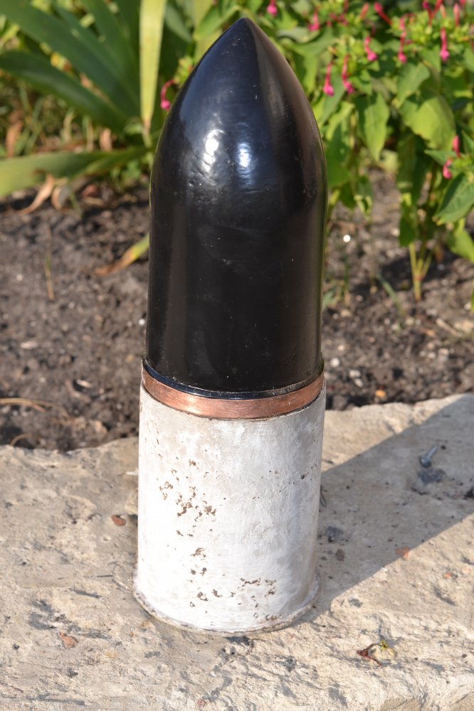

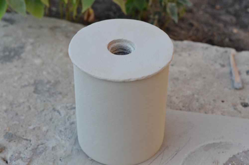

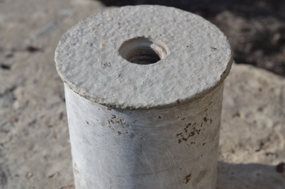

    в общем процесс на данный момент выглядит так...шпатлевать еще гильзу,после грунт,покраска,и зачухивание глянца на болвани....как то так...дойдут руки др продолжения-выложу еще фото.внутрянку и низ болвани думаю законсервировать пуш.салом.

    Ваш снаряд от 105-мм легкой полевой гаубицы обр 16 года (Le.F.H.16) либо 105-мм легкой полевой гаубицы обр 18 года. (Le.F.H.18)

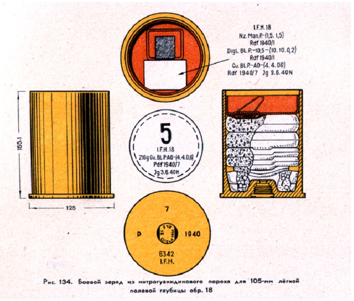

    Вы только болванку в гильзу не закрепляйте. У этих гаубиц раздельное заряжание

    спасибо за картинку.я знаю что раздельное,завтра планирую закончить с гильзой

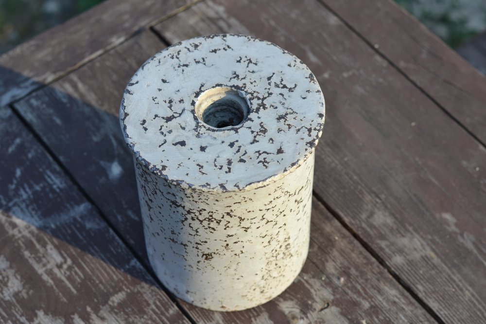

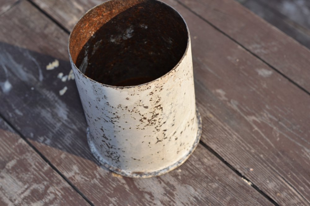

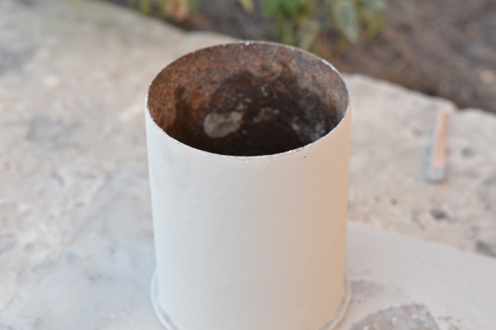

    в общем дошли сегодня руки к гильзе.шпатлевка,вышкуривание-проявочный грунт.поверхность вышла довольно неплохой.теперь предстоит работа с бортиком на донной части,ибо он довольно таки корявый...чем его вывести-пока думаю...шпатлевка думаю не оч.прочна для данного дела

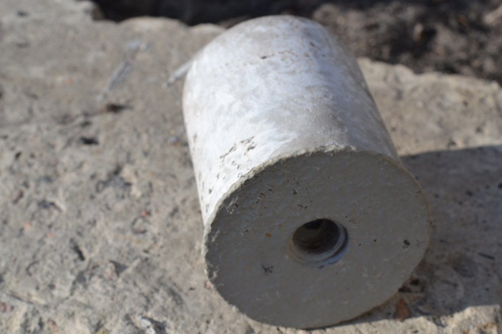

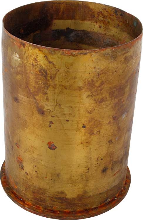

    Ну так я выкладывал картинку с гильзачем. На самой гильзе клейма только на дне, выбитые. На стенках маркировок не было. Маркировка была на бумажке сверху, на картузе

    Вот, ничего на ней нет

    Покажите что получилось после реставрации. Интересно посмотреть

    борт эпоксидкой абро выравнивайте, только ей пользуюсь
