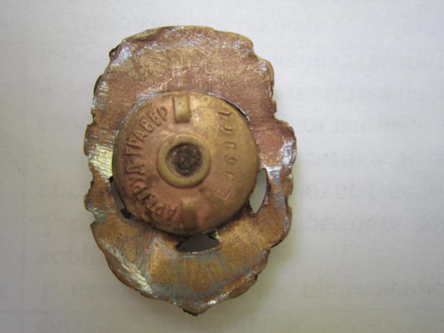

    Подскажите как оживить данный значек, не убив при этом эмаль! Поделитесь опытом пожалуйста! Штырек закрутки дал ржавчину при счищении под ней показывается цветной металл!

    Если просто потренироваться в реставрации, то я на подобном значке пробовал снимать грубые наросты ржи тоненьким бором на бормашинке, на высоких оборотах. Потом кидал в слабую щавельку ненадолго и чистил зуб. щеткой. Вобщем так, как советовал ув. Пограничник. Правда за щавелькой надо следить, она оставляет на эмали беловатые разводы, если долго держать даже в слабом растворе. Сам до недавнего времени этого не знал. так что лучше каждый раз чистить под струей воды.

    Да или вымывать хоз милом белые налёты на емали с ув!

    Комрад подержите знак пару дней в разбавленной по полам водой уксусной эсенции (если нет ,подойдет уксус),периодически вынимая осматривая и снимая зубной щеткой наросты (они будут отваливаться потихоньку),эмаль точно не повредите .Процесс долгий зависит от сохрана металла под наростами..потом помоете в растворе хоз мыла аккуратно .Чистил так звезды с накладным СИМ,местами эмаль после чистки ржи держалась только на остатках омеднения - тоненьких как фольга,после лудил остатки меднения паяльником с мягким припоем и запаивал раковины,шлифовал...Главное при пайке не перегреть эмаль и дать ей медленно остыть (чтоб не посыпалась ).С ув.

    спасти можно! но никакой химии! тут реставрация должна быть как у древних наконечников и топором. .а именно механическое счищание ржавчины до уровня родной поверхности. .затем вымачивание в дистиляте чтобы избавится от солей. .затем консервациия воском.. танин можно применить. но железо тогда будет черным...

    Всем спасибо за советы! Но уксуска реально рулит !!! )Реально эффективно, ничем не размешивал 70 % уже двое суток почти отскочили наросты !

    70 % ? ,это слишком снижайте до 10 и не ждите когда само отвалится , трите зубной щёткой может начаться подтравление под эмалью , после кислоты сразу в раствор соды и там тереть после кислоты на воздухе не держите , после соды промыть в кипятке и просушить феном и сразу маслом или воском .

    Нейтрализовать кислоту щелочью (раствором соды или хоз мыла ) конечно надо,а вот консервировать маслом нет...Лучше будет покрыть знак после реставрации прозрачным лаком из баллона (продаются на авторынках) тк его можно при желании смыть бензином или другим растворителем ,воск лучше заменить на парафин ,но это если лака не найдете.С ув

    Вот что удалось "выжать" из ГТО 2ст ... с помощью туалетного утенка и уксусной, в принципе меня очень даже устроило
