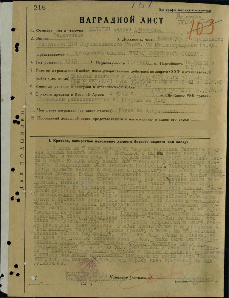

    По наградному - 214 ГСП 73 ГСД. Действительно - ГСС.
    ИМХО, на "Солдате" какая-то нестыковка.
    А второй скан откуда? Чьи подписи там?

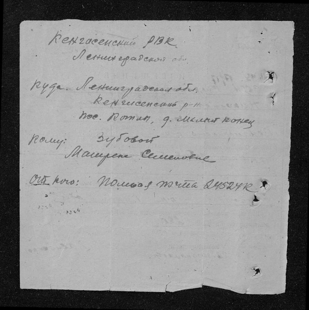

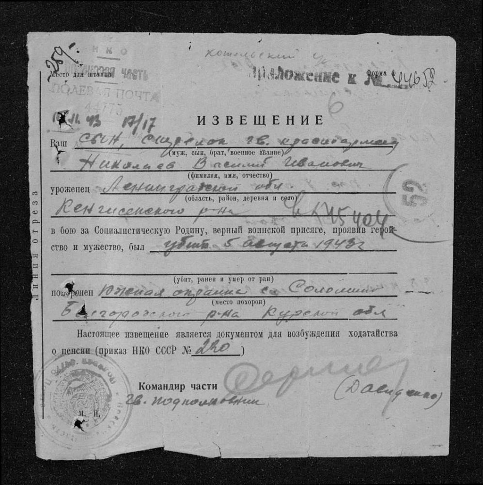

    Вот есть похоронка на убитого в августе 1943 г. от в/ч 24524 "К", а в ней в угловом штампе в/ч 44775, т. е. 73 ГСД. Извещение выписано ноябрем 1943 г.
    http://obd-memorial.ru/html/info.htm?id=5634627&page=1
    Еще - http://obd-memorial.ru/html/info.htm?id=5652408&page=1
    http://obd-memorial.ru/html/info.htm?id=5687310&page=1
    http://obd-memorial.ru/html/info.htm?id=5719753&page=1
    Здесь - http://obd-memorial.ru/html/info.htm?id=6062130&page=1 на печати уже в/ч 24524, на предыдущих было в/ч 44775.
