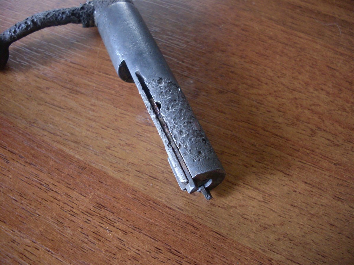

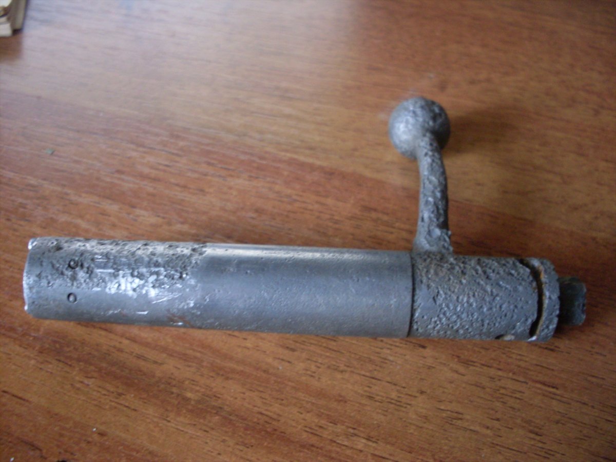

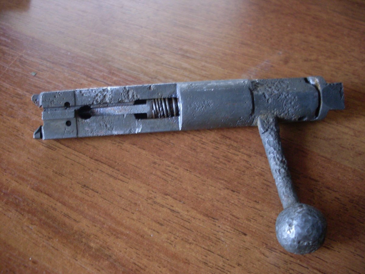

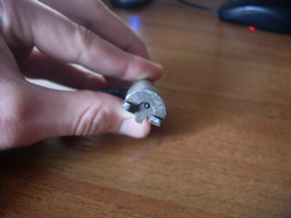

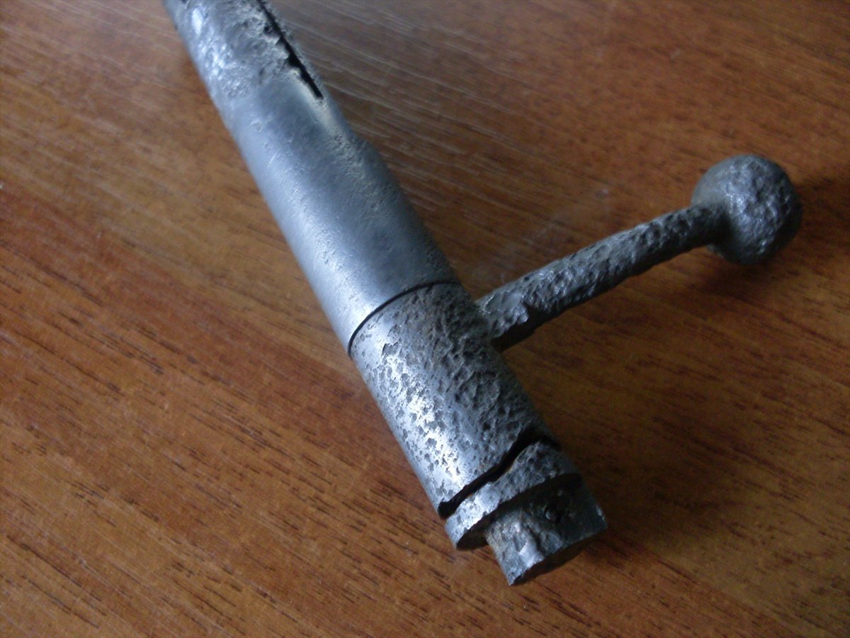

    Вот столкнулся с проблемой: как разобрать затвор от ТОЗ-8?
    Никогда не доводилось это делать, посему нет опыта. Заранее благодарен.
    Прилагаю фото затвора.

    такая же проблема... ну выбил штифт, курок на резьбе открутил, стебель затвора с рукояткой снял и всё((( хз как полностью разобрать

    штифт на боевой личине не выбивается

    штифт выбивается, затвор разобрал, лего, да и только
  10. triko
    triko Schütze
    Так как всетаки его выбить? У меня не выбивается.
  11. Роман75
    Роман75 Stabsgefreiter
    350
    Такое происходит если концы штифта расклёпаны, высверлите с обоих концов и ударниковая группа легко выйдет. Работы на 5 минут, новый штифт подберёте из хвостовика сверла. С уважением.
