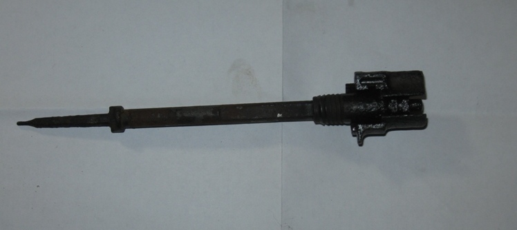

    Помогите: как разобрать затвор маузера (к98), точнее "неразывных" муфту и ударник......пробовал разогревать (не до красна) и остужать - без результатно......залил ВДшкой капитально (на 2-е суток)- ничего..... по ударнику стремно бить, что бы не "разплющить" его (хотя уже немного разплющил - но востановимо)....

    Ударник закис. Только греть, остужать и не стучать а постукивать. Чтобы ржавчина высыпалась.Раза за 3-4 думаю пойдет.

    Пробовал 3 раза - без результатно...даже не шевелится...
    Стоит продолжать попытки??

    Греть хорошо почти до красна.

    Понял! спосибо! буду разбирать!:beer:

    В керосин на 1-2 месяца, потом обстукивать или кипятить в отработке.

    я свой заливал вд-40 шпрэем,постукивал легонько молоточком и крутил одновременно.

    Та же ситуация...валяется пару затворов, были и в ВД и в киросине -результат 0.
    Только тут камрад каким-то чудом снял курок не оттягивая вниз муфту, а у меня он с места не двигается...

    а в эликтролиз не пробовывали?

    Надо будет попробовать...А это не скажется на пружине?

    курка не было изначально...как и пружины...затвор с мест послевоенных захоронений (ну в смысле де оружие закапывали)
    стебель скрутил с помощью нагрева-охлаждения и ВДшки
    на пружине не скажется - ее там нет...на сколько я понял...и вообще электролиз не ухудшает пружинных свойств металла в ощутимой (!) мере
