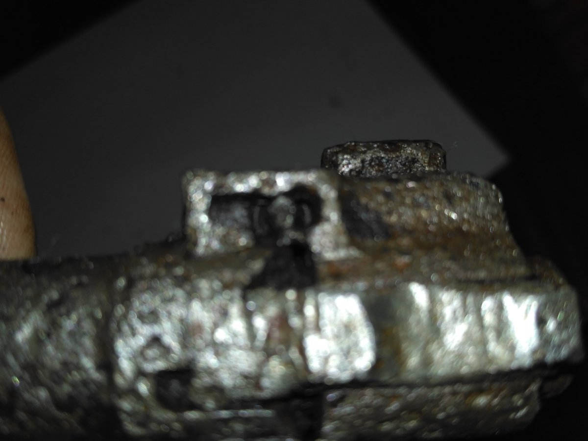

    Есть затвор от 98к. Чистил електролизом, отмачивал в керосине, но не разбирается.
    Проблема: курок спущен, кнопка муфти затфора утоплена. оттянуть курок и повернуть муфту не получается (даже молотком по нему стучал). предохранитель в положении для стрельбы.
    Готов пожертвовать курком (распилить его что-ли) как разобрать? мне в дальнейшем для ММГ. Или рассверлить со стороны бойка, поставить боек на упор и стукнуть?

    пробовал так, не шевелится и боевой выступ там не-очень хороший. Ладно будем пробовать

    Походу там ударник в муфте закис намертво. Я уже боевой выступ курка "убил" а курок даже не шевельнулся (назад-вперед). Хотя муфта а с ней и ударник влево-вправо чуток люфтит. И еще вопрос кнопка муфти затвора не может курок держать? она утоплена.

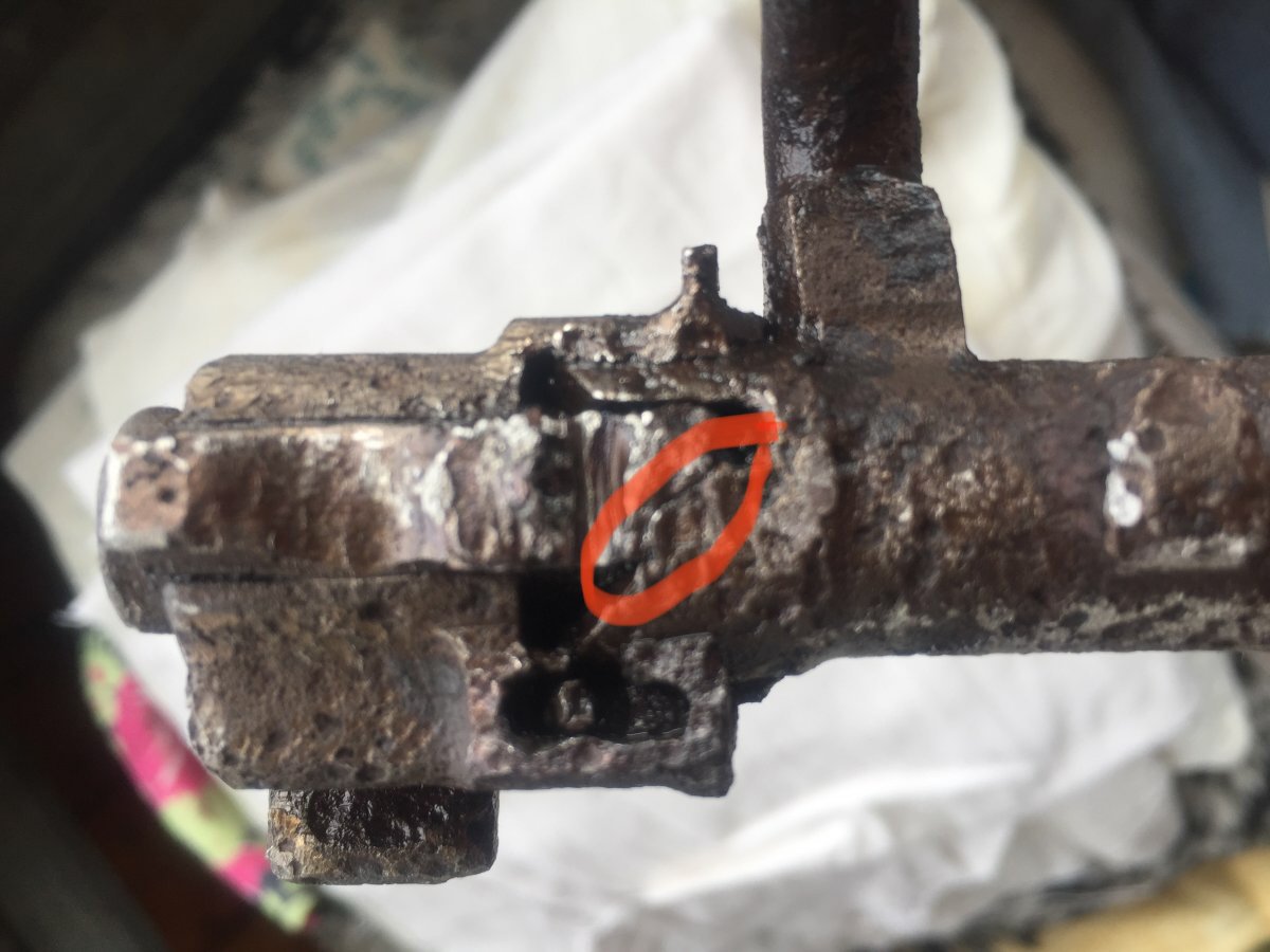

    Там где отметил,соприкосновение курка с муфтой к стеблю отверточкой плоской побиваете с силой что бы зазор появился,вэдэшкой запшикиваете туда тоже и там где в затворе отверстия в начале для выхода лишних газов залейте вэдэ и пробуйте так расшевелить,должно пойти и никуда не денется
    Я не знаю почему,у меня уходит на полную разборку затвора даже в ушедшем состоянии не чищеного вообще пол часа таким способом
    Стопор кнопки если нажат то не должен мешать
    Дайте пожалуйста фото затвора

    Вам нужно добиться появление зазора
    Попробуйте выколотую толстую в тот круглый пазик и бейте либо отвертку или зубило поставьте с упором на тот зазор

    Да єто понятно. Я пробойником и долотом упирался в боевой упор и бил вдоль. Один черт все стоит. Спасибо, буду мучатся
