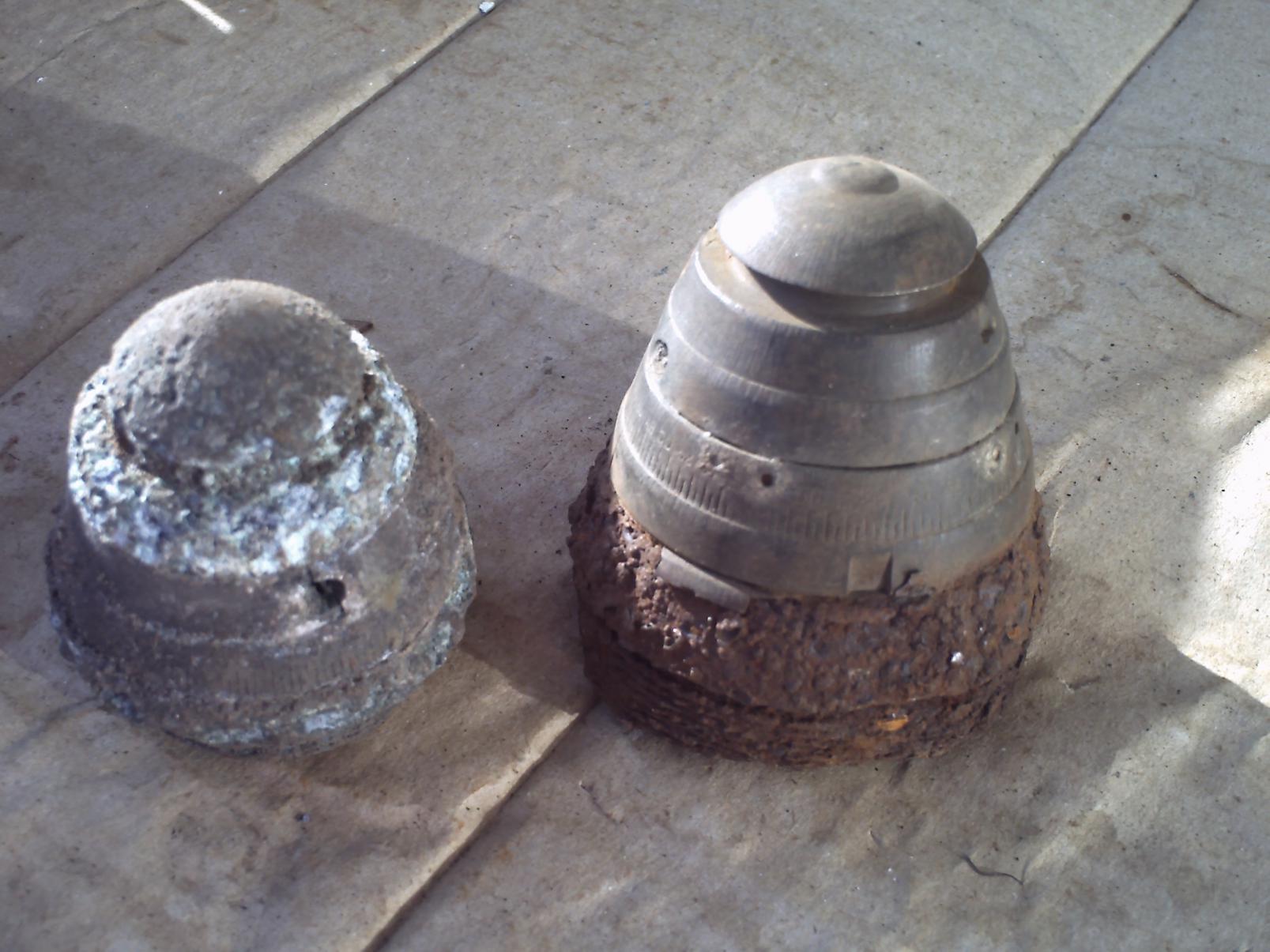

    Попалось 2 таких трубки практически в том же состоянии что и на фото.
    Фото не мое - влом фоткать. Практически один в один. Хотел бы отделить алюминиевую (кажется) нижнюю часть, которая вобще не презентабельна изза коррозии. Верхнюю планирую почистить... ну и ХЗ как использовать. Может просто для красоты поставлю на столе.
    Как ее разобрать? Пока все что получилось - отвинтить болтик, который завинчен в алюминиевой нижней части. Есть может видео или мануал какой-то?

    потрібен спецключ

    Робіть спеціальний ключ, якщо не хочете повністю знищити зовнішні поверхні кілець при розкручуванні. Сам пробував розкрутити. Трубки були чи такі, чи схожі, вже точно не пам"ятаю. Замочував перед розкручуванням в солярі, в ВД-шці, обстукував киянкою. Це ніяк не полегшило розборку. Потім для експерименту (мав декілька штук одинакових) крутив великим газовим ключем і великими плоскогубцями, затиснувши у лещата. В результаті розкрутив, але повністю знищив поверхню. Розкручується дуже важко, з великим зусиллям. Прийшов до висновку, що треба робити спецключ і то з довгою ручкою, щоб полегшити розкручування.

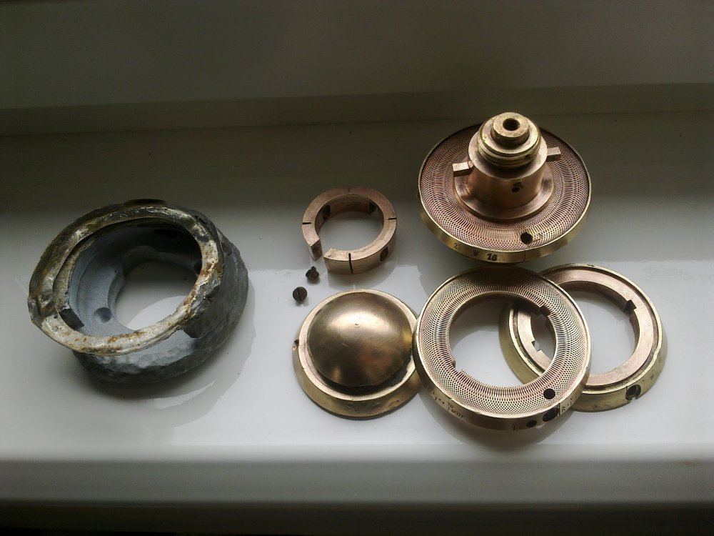

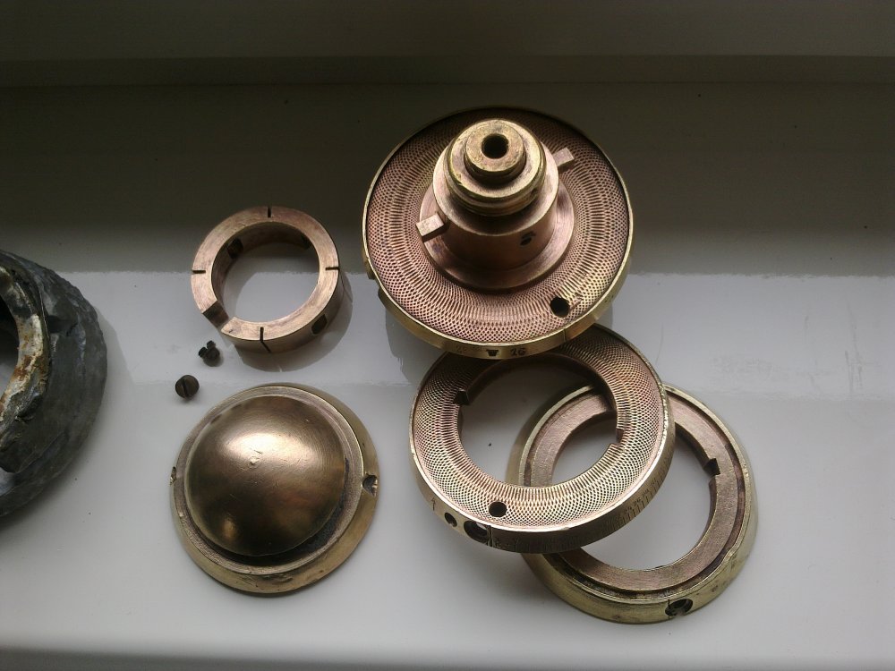

    я вже розібрав :) Але тільки одну. Чесно кажучи - може і не варто розбирати. Ну розібрав... але якось не отримав задоволення :)

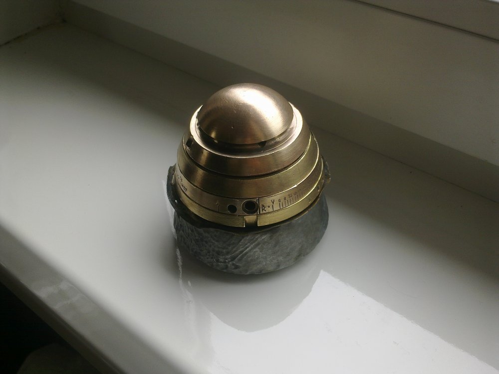

    А інші трубку просто зпиляв низ білий (якийсь сплав) і залищив латунний верх. Відполірую та й усе. більше розбирати не буду. Не варто воно того. Якось навіть цікавіше мати трубку де зафіксовано час вибуху. Бо вже розібрана - то якісь купа колечок :)

    Дякую за фото!
