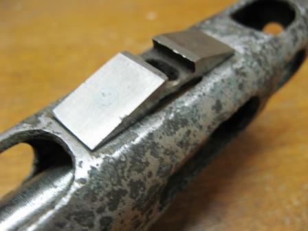

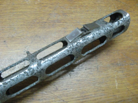

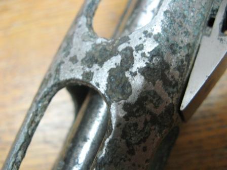

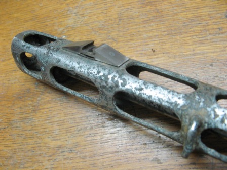

    Помогите пожалуйста отристоврировать ППШ. Слышал что канавки можно запаять оловом и заворонить( с использованием медного купороса) . Но к сожалению не знаю технологии .Буду рад любой информации . За ранее всем благодарен .

    хм. Я тебе скажу, что если ты залудишь канавки оловом, то вот оно не примет такой же цвет, как и металл при воронении. будет весь ПаПаШа пятнистый.
    Тут трудно что то посоветовать. Как видно, канавки не глубокие и думаю лучше будет заворонить его не запаивая их.
    Можно воспользоваться жидкой сваркой (только с составом чёрного цвета), а потом сварить это дело в отработке. Тоже будет воронение, но не стойкое к истиранию.
    Про воронение с помощью химии посмотри тут (ни олово, ни жидкая сварка химии не вытерпят!):
    http://ostmetal.info/article.php?ida=993b929a
    А, вообще в оружейных магазинах можно прикупить уже готовый специальный состав, для воронения стали. Стоит маленькая баночка (думаю хватит, но возможно не сильно интенсивного цвета удастся добиться) около 150-200р. Покупал 3 года назад за 145р (грамм 50, не больше) правда так и не использовал. Схема проста, намазываешь поверхность кистью, ждёшь пока поверхность не станет коричневой, смываешь, вариш в кипятке. поверхность чернеет. И так пока не добьёшься нужного результата.

    Спасибо за информацию ,видно хлопотное дело это запаивание . Но что если зашпаклевать автомобилкой и покрасить очень похожей на воронение краской?

    Из своего опыта знаю, что наиболее оптимальный вариант--просто заворонить.

    Ну а как же канавки, –они же портят вид?

    Есть такая черная термостойкая краска для печей - зашпаклюй и покрась ею, чем-то похожа на воронение, и стираться не будет, прочная зараза после термообработки.

    Судя по фото,его чистили лепестковым кругом или крупной наждачкой.Если пройти ещё более мелкой наждачкой,потом заворонить,а после затереть(состарить)-смотрецо будет очень достойно!
