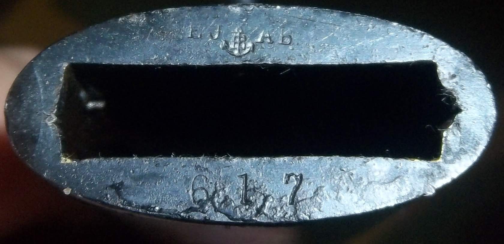

    Подскажите пожалуйста что за нож? Ещё такого не встречал. Заранее Благо Дарю. С ув

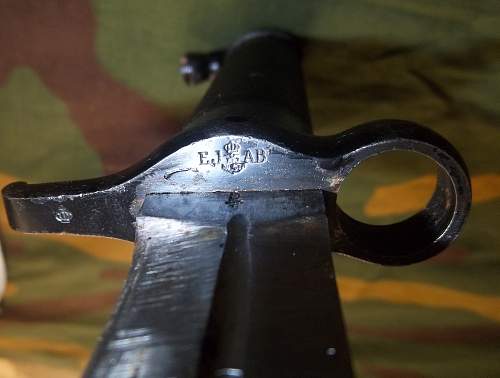

    ...якийсь перероблений Швєд М/.1894/96...
    ...логотип EJ-AB належить "Eskilstuna Jernmanufaktur AB", у Ескільстуні. (на фото)
    Фірма випускала шведські армійські багнети протягом від 1905 аж до 1912.
    Останнє редагування: 11 лют 2024
    Bangalor, Габелла 99, zubrik та 6 іншим подобається це.

    "...Винтовка выпускалась на оборудовании закупленном в Швеции ... Штык к полуатоматической винтовке “Хаким” также является копией шведского штыка образца 1896 года, использовавшимся с полуавтоматической винтовкой системы Люнгмана образца 1942 года. От прототипа египетский штык отличается деревянными щечками рукояти, формой крестовины и маркировкой..."
    ...а тут кругом Шведські корони...
    zubrik, Лесной Житель, Advokat77 та 3 іншим подобається це.
