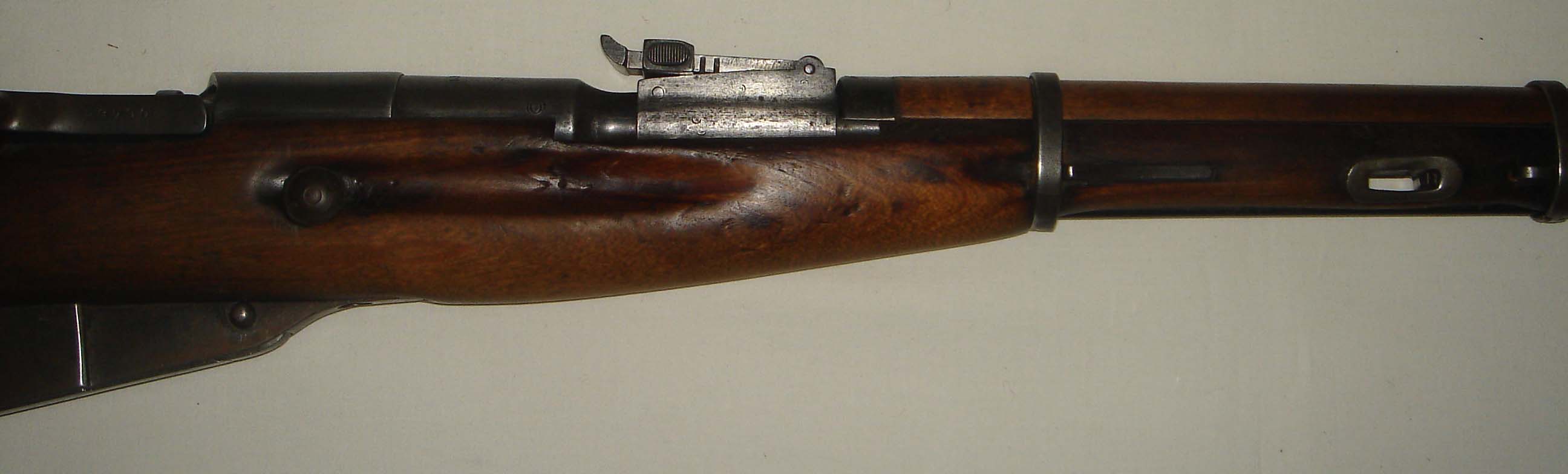

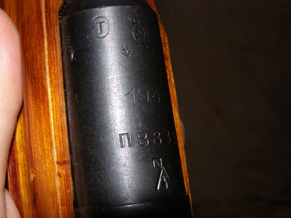

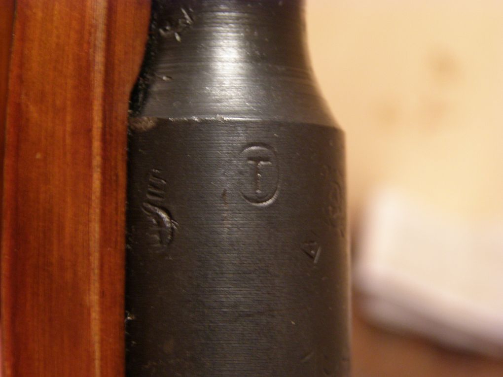

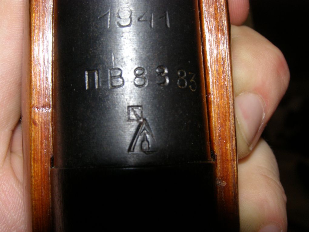

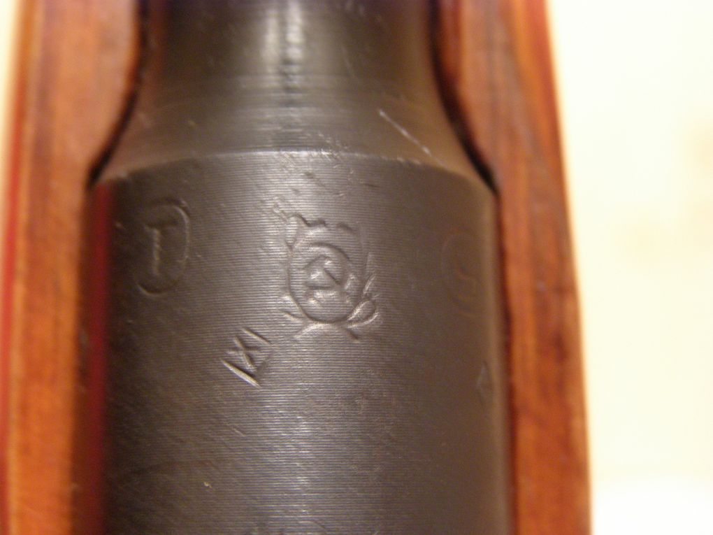

    Подскажите что означают эти клемы на коробе КО - 38 1941 г.в.? Буду благодарен за любую помощь в этом вопросе. P.s. Кстати как вообще карабины именно этого года выпуска?

    да в сети полно инфы по клеймению - загуглите и будет счастье.
    Вообще, наиболее важные из "потребительских" клейм на таком огнестреле - это "К" - отстрел на кучность, "П" - пороховая проба, ну и клеймо проведённого ремонта (квадрат/квадрат перечёркнутый...). Остальные тож чегото значат, но не особо интересовался ("У", "Т" - фиг его знает)... Целый ряд клейм по сути промежуточных - т.е. ставились на стадии изготовления...
    Данный карабин не в родном дереве.
    По году - нормальный год,- но смотрят каждый конкретный экземпляр, а не какой-то определённый выпуск. Ушатать можно любое оружие.

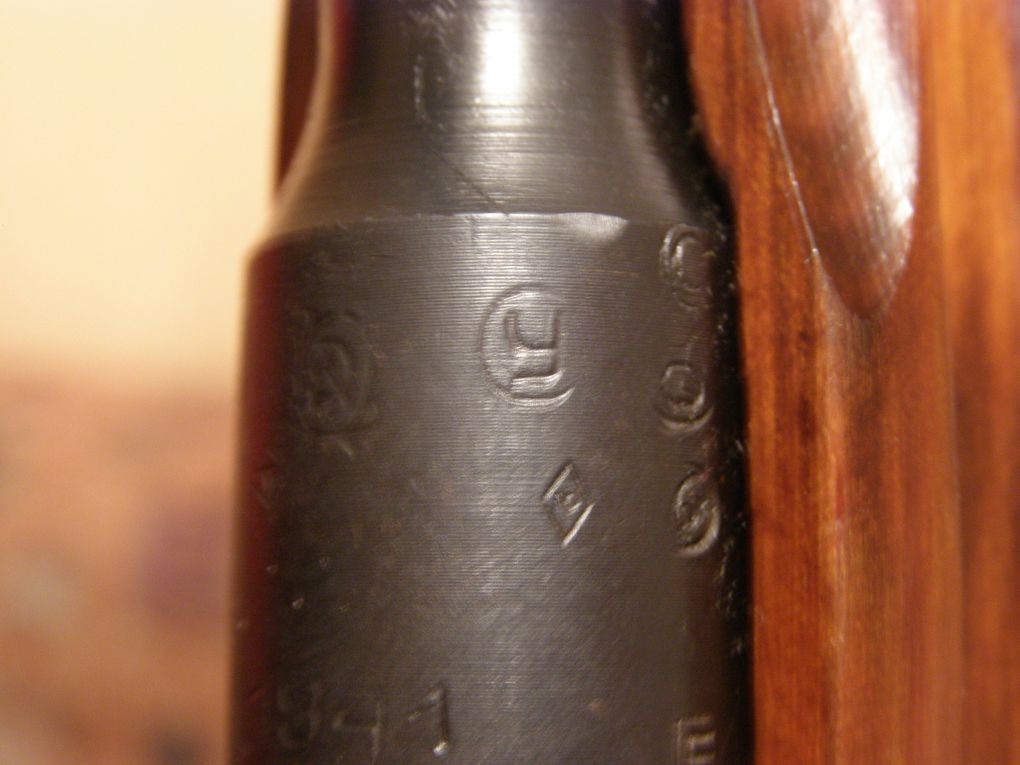

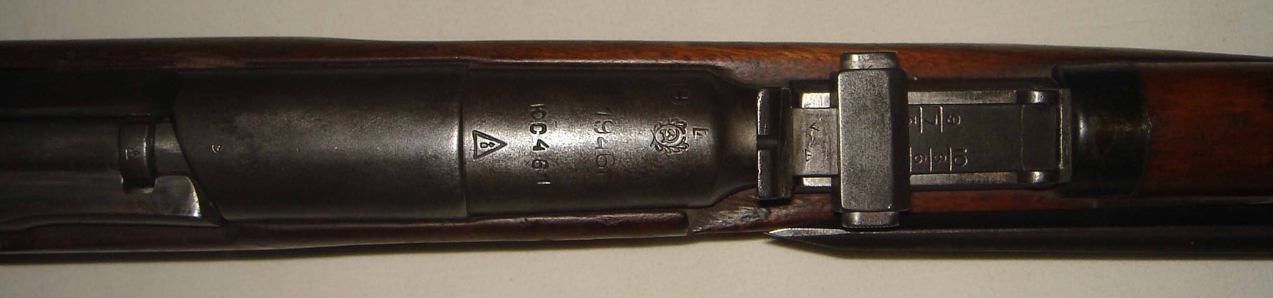

    так по дереву и видно :) - откуда на карабине обр. 38-го года выборка под складывающийся штык? (фото 4)

    "У"-испытано на прочность. "Т"- заводское клеймо

    Где Вы увидели выборки под штык?
  8. legion_r
    legion_r Stabsfeldwebel
    1.348
    Medellín, Colombia
    да да да! мне тоже интересно на каком фото видно выборки?!
    или штык на столько длинный, что выборка аж до патронника?

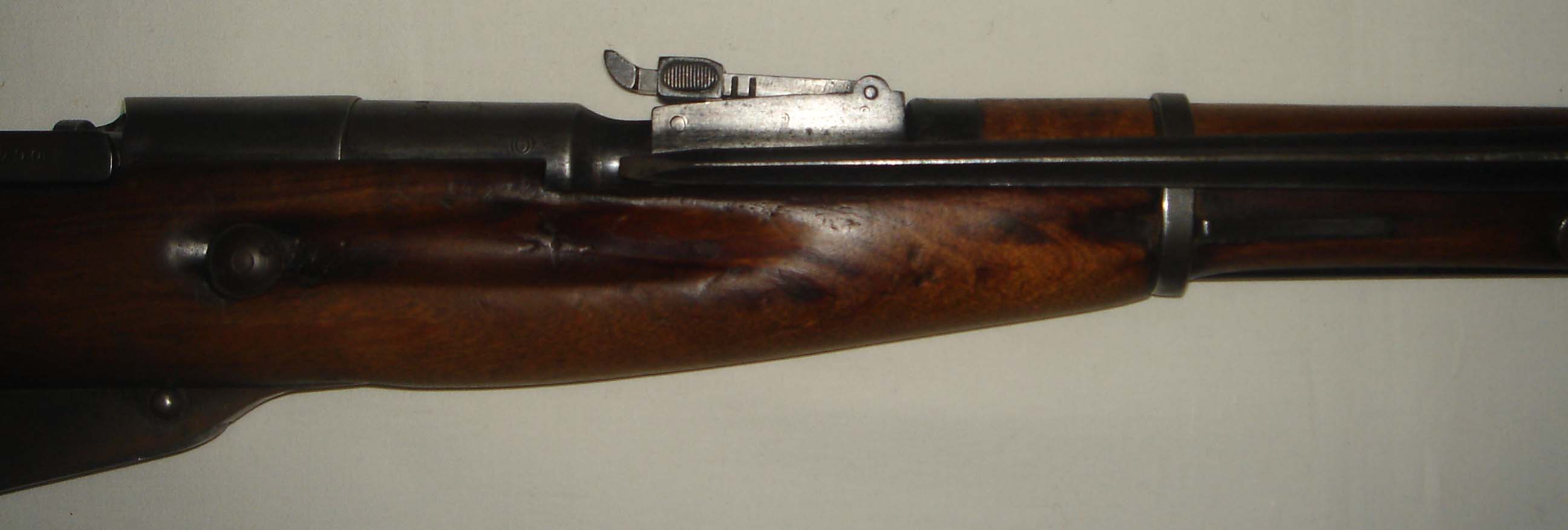

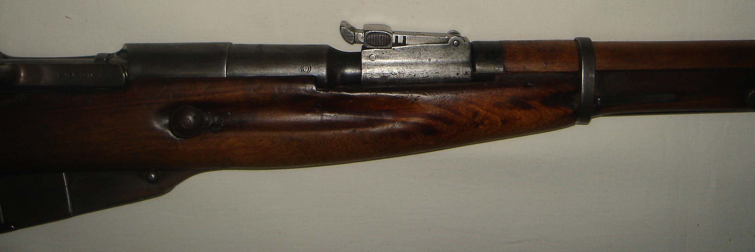

    не - народ, может хватит прикалываться???? Грамотеи :))))

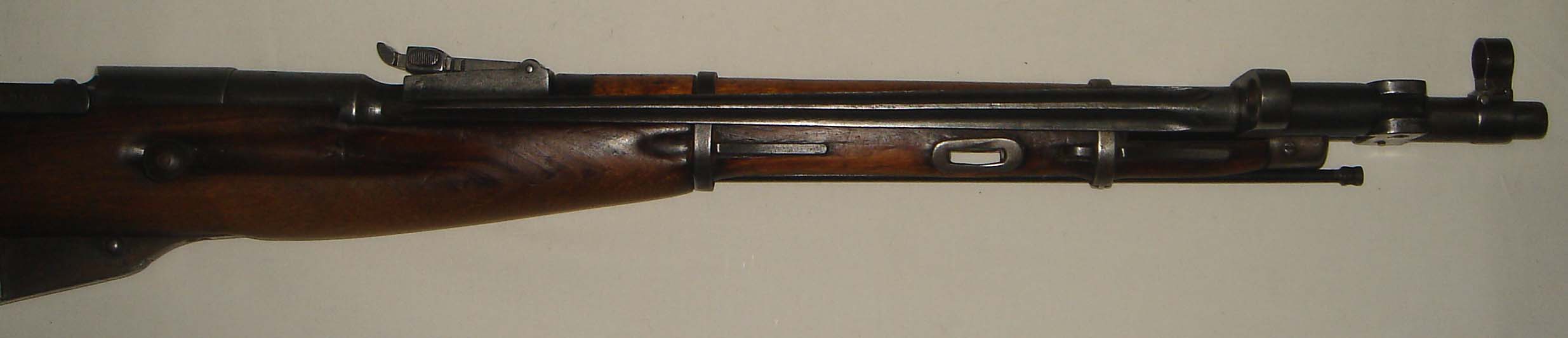

    Смотрим ВНИМАТЕЛЬНО на фото номер 4 (на пятом тоже видно - но гораздо хуже) - срава, по ребру дерева замечаем эллипсовидную выборку. Так вот - кто не в курсе, это и есть специально выбраный дол под складывающийся штык карабина образца 44 года. Иначе штык просто упрётся в дерево!
    Отсюда делаем вывод - на представленном карабине обр.38 года поставлено дерево от более позднего.
  10. страх
    страх Oberfeldwebel
    588
    Краснодар Россия
    действительно с 1944г появилась выемка под штык.
    вот похожая тема в первом посте речь идет о вырезе под штык.
    http://talks.guns.ru/forum/187/662069.html
    неужели он такой длинный?
  11. Paul Zibert

    не штык длинный, а карабин короткий :)

    Все верно. Ошибся, сори. :beer:
    Вот сделал фото своего 44-го
